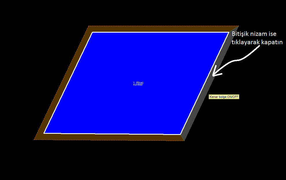

2. seçenekte (Pseudo Couplin Method) zeminin sürekliliği göze alınır. Temel dersinden hatırlayacağınız gibi zemin gerilmeleri soğan eğrisi şeklinde dışarı yayılırlar. Bu kabul temelin altındaki zemin gerilmesini azaltır. Bu seçeneği seçtiğinizde temelin çevresinde bordo bir hat görürsünüz. Bitişik nizam binalarda, dış taraftaki zeminin taşıma gücünden yararlanamazsınız, bu kısımları kapatın.
Click to View Image1267 View(s)
Sonra mesh yapıp çözdürün.
