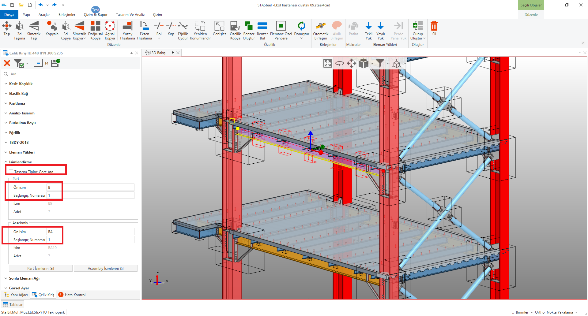

2) Modeli bitirdikten sonra Assembly ve part isimlerini nasıl değiştirebiliyoruz? İstediğimiz isimleri nasıl verebiliriz?

2)Montaj ve parça isimleri için elemanlara ön ek ve başlangıç numarası verebiliyorsunuz. Bunu aşagıdaki menüden değiştirebilirsiniz.
