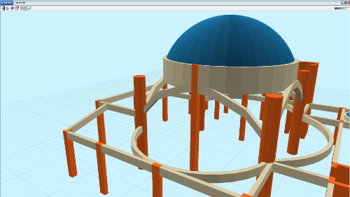

Merhaba, bir cami projesi üzerinde çalışıyorum bununla ilgili bilgisi olan arkadaşlara danışmak isterim. STA4-CAD ile kubbe oluşturabiliyoruz fakat çeyrek yada yarım kubbe yapmamız mümkün değil mi? Birde kemerler hakkında sormak istediğim; kirişleri yatayda yay haline getirebiliyoruz ama düşeyde buna imkan yok mu yani kırıklı kiriş yerine gerçek bir kemer oluşturabilir miyiz? Şimdiden cevap vereceklere teşekkür ederim.
Kısmi kubbe yapılmıyor düşeyde eğrilik de verilmiyor kırıklı kiriş ile devam

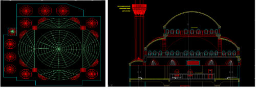

Kısmı kubbeli camilerde nasıl bir model oluşturabiliriz.Bu tip bir caminin örnek modelini paylaşabilir misiniz.Ekteki resimdeki cami için modeli nasıl oluşturmam gerekir önerileriniz neler olabilir.
