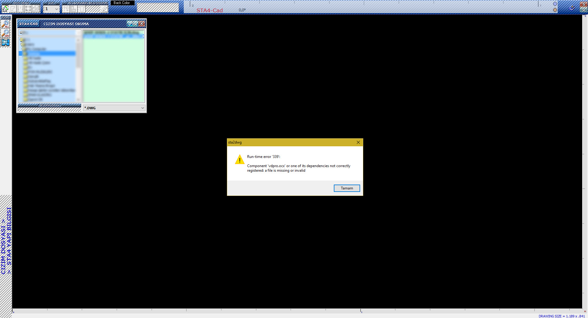

Selamlar arkadaşlar,
Elimde bir dwg dosyası var bunu sta ile statik analizini yapacağım. Bakıp bakıp çizmek çoz zahmetli ve problemli. Sta'ya dwg dosyalarının aktarıldığını biliyorum fakat nasıl yapıldığını bilmiyorum yani aktarınca aşağıdaki gibi bir hata alıyorum
Click to View Image166 View(s)
Programın kısayolunu sağ tıklayıp yönetici olarak çalıştırın. Gerekirse resimdeki menüden ocx register sorunu butonuna basın.
