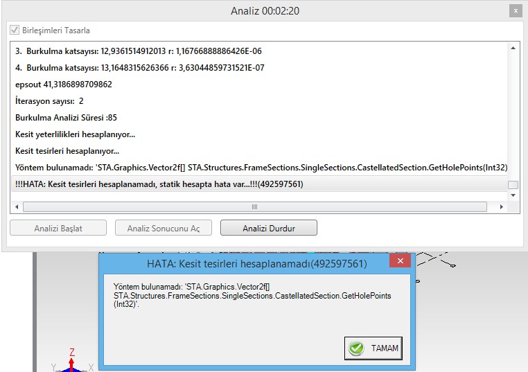

Analiz esnasında kesit tesirleri hesaplanamadı, statik hesapta hata var.(492597561) negatif olmayan bir sayı gerekiyor.
Bu hata nereden kaynaklanabilir acaba...
tsrnet
  • tsrnet
  • 60.4% (Friendly)
  • Member
Petek kirişten kaynaklı hatadan oluşuyormuş, güncellemeyi biran önce merakla bekliyoruz...

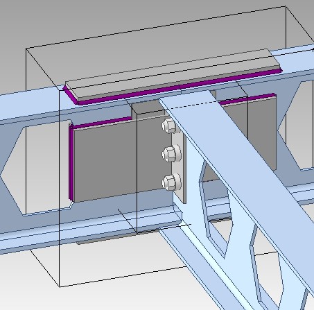

3)Konuyla ilgili bazı resimler ekliyorum. Kısa özet olarak hemen hemen her yerde petek kiriş kullanılmış. Bu gereksiz olmuş. Bunun yanında petek kirişlere yandan yapılan birleşimlerde bu birleşimlerin delik kısımlarına gelmemesine özen gösterilmelidir.

*Yapıyı hafifletmek amacıyla petek kiriş kullanılmıştır, ancak sehimlerin fazla çıkmasından dolayı aralıkların daraltılması gerekmiştir. Bu da doğal olarak petek miktarını arttırmıştır. Malum mimarlarda fazla döşeme kalınlığı istemiyorlar...
*Analiz esnasında ara sıra kendi kafasına göre "Negatif Değer Ataması Hatası" uyarısı ile analizi durduruluyor...Ama bazende hiç hata çıkmıyor.
*Kompozit döşeme (ve Kafes kiriş profilleri için) yüzey hizalama opsiyonunu bekliyoruz sizlerden tam olarak yakalatmak zor oluyor, ve model hatalarında görünmüyor...
*Kompozit döşemede hasır tanımlamaları ne zaman yapabileceğiz?
*Önceki versiyonda kiriş-kiriş kaynak bağlantısını yeni versiyonda kolon-kiriş opsiyonuna aktarıldı. Petek kirişten dolayı boşlukları kaynak yapılacak bölgede dolu hale getirmek için Lamalı çekme çubuğu ile başlıkları ve gövdeyi kaynakladıktan sonra kiriş-kiriş korniyerli bağlantı gayet düzgün çözüm üretti...

7.4.2 güncellemesi beni perişan etti tasarım sonuçlarını istediğimde çizim makrosu oluşturulamadı hatasını alıyorum. Ayrıca analiz esnasında;
Click to View Image667 View(s)
Grafik vektör hatası geliyor...
Bugünkü güncellemede sorun düzelmiş olacak.
Petek kiriş ile ilgili tasarımda dll arasında bir uyumsuzluk olmuş. Bu yüzden petek kiriş tasarımı yapılamamış.
Tasarım yapılamadığı içinde tasarım sonuçlarını görmek istediğinizde sonucu açamıyor.
