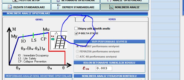

Nonlineer analiz - plastik mafsal şekil değiştirme performans raporunda düşey yük plastik analiz yetersizliği ne anlama geliyor. böyle bir durumda ne yapmamız gerekiyor.

Düşey yük Plastik analizi yapılmadığı anlamına geliyor,
opsiyonu açarsanız düşey yük plastik analizi de yapılır,

Programı kullanan bazı proje müellifi arkadaşlar performans analizi hesaplarında "Düşey yük plastik analiz" kutucuğunu işaretleyerek analiz yapıyorlar. Bir kısım arkadaşta performans analizinde bu analizin yapılmasının gerek olmadığını ve yönetmelikte yeri olmadığını söylemektedir. Ama ben yönetmelikte yapılmasına gerek olmadığına dair herhangi bir madde bulamadım. Eğer yönetmelikte böyle bir madde mevcutsa hangi madde olduğunu yazarsanız memnun olurum.
