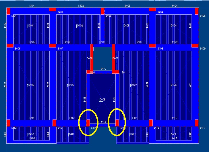

ARKADAŞLAR ŞEKİLDE GÖRÜLEN İKİ KOLONDA KUŞATILMIŞ KOLONU AŞAMIYORUM .
- OTURUM SINIRI OLDUĞU İÇİN KAÇIKLIK VEREMİYORUM.
- BİNA GİRİŞİ OLDUĞU İÇİN YÖNÜNÜ DE ÇEVİREMİYORUM
- MERDİVEN SAHANLIĞINI DARALTMAMAK İÇİN DE KİRİŞ GENİŞLİĞİNİ BÜYÜTEMİYORUM .
BU KADAR KISITLAMA VARKEN BAŞKA TÜRLÜ NASIL TASARLAYABİLİRİM ?

kolon ebadının büyümesini yapabilirsiniz,
veya beton değerini artırın.
Kolay gelsin
HASANŞAHİN
413 kirişini büyüt

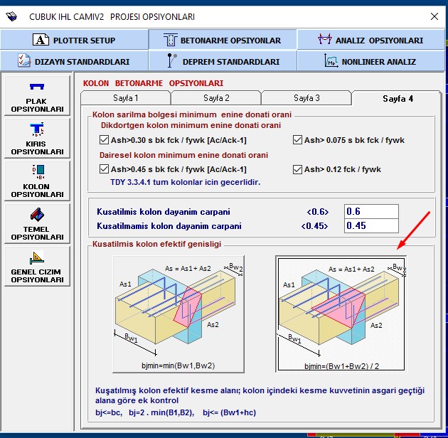

Datayı paylaşırsanız yardımcı olmaya çalışabilir arkadaşlar bence.
Kolon ayarlarından değişken kesit seçeneğini bir deneyin.
Click to View Image437 View(s)
Kesitleri büyütmeden çözüleiblecek bir değerde mi onuda görmek gerek. Kuşatılmış kolon hesabına ait resim ekleyebilir misiniz? Eğer fark az ise kirişlerde pilye kullanbilirsiniz.

Fatih Bey göstermiş olduğunuz ikinci opsiyon hakkında detaylı bilgi verebilir misiniz?Bu opsiyonu projede seçtiğimde bj değerlerinde aşırı değişmeler oluyor ve neye göre hesapladığını tam olarak anlayamadım yardımcı olursanız sevinirim.
