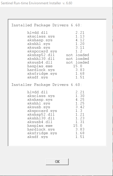

İyi geceler. Programı yeni alan biri olarak tüm gün boyunca kurmayı bir türlü beceremedim. Kılavuzda anlatılanları harfi harfine defalarca uyguladım, yetmedi siteden programı ve hasp driverını indirdim. Her şeyi denedim fakat bir türlü olmadı. Sta4 Chekup ile kontrol ettiğimde ise şu hatayı alıyorum sürekli.
UserPostedImage
Çözümü olan var mı?
http://www.sta4.net/DownloadPage.aspx  adresinden team viewer 10 u indirin. (0216) 326 57 57 nolu numarayı ararsanız uzaktan bağlantıyla yardımcı oluruz.

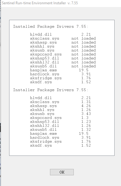

son sürümü indirdim. antivürüs programına istisna olarak tanımlamıştım.
otomatik güncellemeyi yaptım, manuel olarak da şuan yüklü olmayan paketleri yükledim. ve sorun hala devam ediyor.
asıl sorun ne anlamadım.
çizim menüde sadece stadraw kısmı çalışıyor. uygulama sol menüde istinat duvarı kısmında hata verip kapanıyor.
kilit hatasıda hala mevcut.

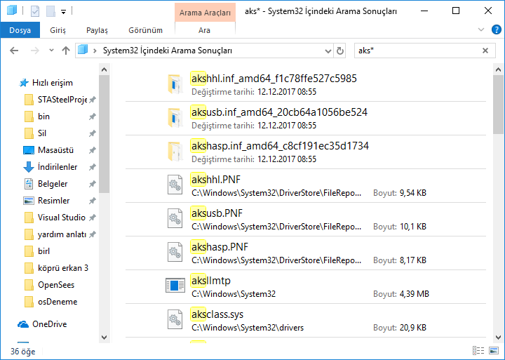

Kolay gelsin,
İkinci resimdeki sıkıntı, malesef windowsun eski sürücüleri tutmasından kaynaklanıyor. Kilit sürücülerini kaldırıp tekrar kursanızda, son çalışan durumu geri getiriyor (böyle bir özelliği var). Ve yine malesef kolay bir çözümü de yok.
Çözüm şu oluyor:
1. Kilidi çıkartın
2. http://www.sta4.net/site/linked/haspsrm4W7.exe  programını indirin, "remove hasp driver" düğmesne basıp bekleyin. Sürecin sonunda hata verirse önemli değil
3. Şu klasörlerde:
C:\Windows\System32
C:\Windows\SysWOW64
C:\Windows.old\Windows\System32
C:\Windows.old\Windows\SysWOW64
aks*,hasp* ve hardlock* dosyalarını aratın ve silin. Karşınızda şöyle bir ekran olmalı:
Click to View Image861 View(s)
bu dosyaları silemezseniz kullanıcı hakları ayarlamanız gerekecek. Silme işlemi mutlaka yapılmalı, yoksa Gemato firmasının dağıttığı sürücüler geçerli olmuyor.
4. haspsrm4W7.exe yi tekrar çalıştırıp "Hasp-Srm Setup" yapın
5. Kilidi takıp 15-20sn bekleyin.
6. Bu işlemler başarılı olduysa, haspsrm4W7'deki "Driver Info" yu tıkladığınızda sadece "akspccard.sys" eksik gözükebilir. Bu önemli değil, eski kart sistemi olan bilgisayarlarda bu gerekiyordu.

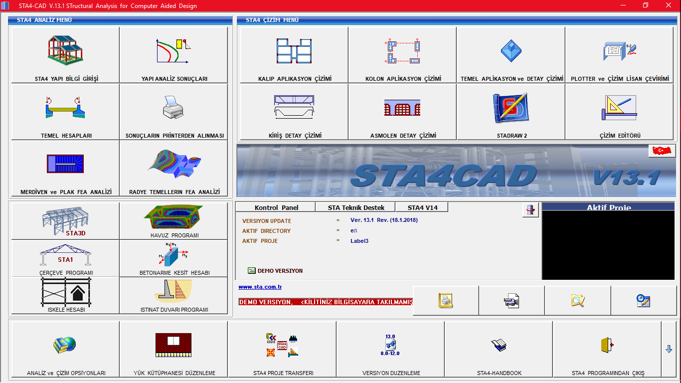

hepsini yaptım. ayrıca tek tek de temizledim dosyaları. yeniden kurdum. çok daha fazlası eksik görünüyor. (zaten diğer paylaştığım resimdeki eksik görünmeyenleri kendim internette aratıp yüklemiştim.)
Click to View Image825 View(s)
Sizde kilit yoksa, ana menüdeki uyarıların çıkması doğal. Kilit olunca lisans ismi çıkar.
Programla dağıttığımız örnek projelerin çizimlerini ekranda görebilmeniz lazım. Mesela yapı bilgi girişinden 3dev1 projesini açıp tekrar kaydedin ve çözdürün. Analizden sonra çizim menülerine giriyor olmanız lazım. Giremezseniz staupdate programı ile sta4cad'i güncelleyin veya 14.0 versiyonunu kurun.
