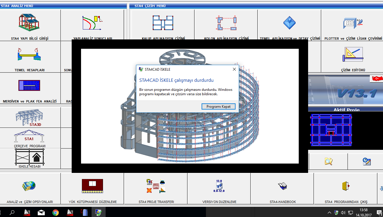

  • 69.4% (Friendly)
mrb arkadaşlar. acil olarak yardımınıza ihtiyacım var. bizden statik çizimlerin yanında iskele çizim ve raporlarınıda istemektedirler. bundan dolayı iskele makrosunu aktif kullanmam gerekiyor. yanlız iskle makrosu demo versiyon olarak görünüyor.bende stayı tamamiyle kaldırıp tekrar kurulumunu yaptım bu sefer hiç açılmıyor. yukardaki fotoda verilen hatayı veriyor. ne yapmam gerekiyor. yardım ve desteklerinizi bekliyorum. saygılarımla...
Öncelikli olarak sta4cad i güncelleyin. Programınız güncel değilse iskele programında lisans sorunu olabilir.
Ardından C:\STA4V13\Iskele bu klasörde updateinfo.data dosyasını silin ve IskeleUpdater.exe programını çalıştırın.
Tüm dosyaları güncelleyecektir. sonra program otomatik olarak açılacaktır.
iskele makrosuyla ilgili tüm sorunları steel@sta.com.tr adresine mail atabilirsiniz.

yardımınız için teşekkürler Ziya Bey dediğiniz adrese sorunu tekrar mail attım. sorunu gidermem için yardımlarınızı beklemekteyim.

Merhaba. İskele makrosundaki lisans iletişim sorununuz çözümü için Ziya Bey'in bahsettiği gibi güncelleme işlemini yaparsanız büyük ihtimalle sorun ortadan kalkacaktır. Bilgisayarınızdaki güvenlik yazılımlarının güncellemeye zarar vermemesi için ayarlarına bir göz atabirsiniz. Aynı sorunu bende yaşıyordum, bu şekilde çözdüm. İyi çalışmalar

teşekkürler arkadaşlar. ziya beyin yardımlarıyla sorun çözüldü:) iyi çalışmalar..
