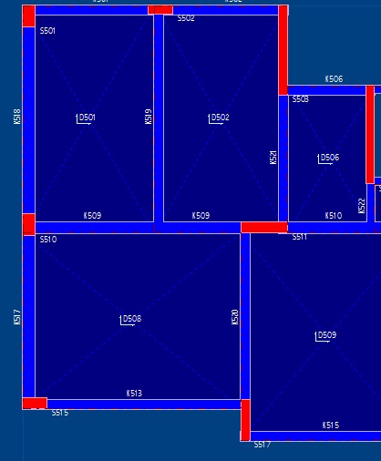

MERHABA ARKADAŞLAR , RESİMDEKİ PROJE 10 KATLI PLAK ÇÖZÜLECEK . KİRİŞ AÇIKLIKLARI ÇOĞU YERDE 6 - 7 METRE .
KİRİŞ DERİNLİĞİ 50 . GENİŞLİK İSE 30 - 35 - 40 ARASI OLACAK . AÇIKLIKLAR FAZLA OLDUĞUNDAN FAZLA DONATI ÇIKIYOR . ÇOĞU KİRİŞTE ÇİFT SIRA DONATI ÇALIŞACAĞIM . AMA AÇIKÇASI ÇİFT SIRANIN ARTILARI , EKSİLERİ NEDİR TAM BİLMİYORUM . ÇİFT SIRA DONATI HAKKINA BİLGİ VERİR MİSİNİZ ?

Öncelikle yapı eleman rijitliklerinize gösterdiğiniz özeni yüklerede gösterin. 6-7m açıklıklarda tahmini döşeme üzerinde de duvar vb. yükler olacaktır.Ayrıca 6-7m açıklıklarda 50cm derinlik az gelebilir.Bunun yanı sıra sisteminizde döşeme yönlerine dikkat edin.(Örneğin:D501 ve D502 nolu döşemelerin m=Lu/Lk >2 olma koşuluna bakın.Tek doğrultu döşeme olabilir?) Donatı çapını arttırarak çift sıra donatı olma durumunun kimi kirişlerde aşa bilirsiniz. Çift sıra döşemede 2 donatı arasındaki mesafe şartı, betonda kullanılan en büyük agrega boyutu vb. durumları dikkate alın.
İyi çalışmalar dilerim.
