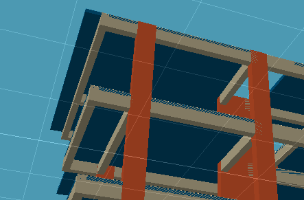

Kapalı Çıkmanın hemen arkasındaki kolonun kiriş ile bağlanması ile ilgili olarak buradaki döşeme kalınlığı 12cm olarak düşünülerek 25*36cm boyutunda kiriş atılması öncelikle zorunlu mudur? Dıştaki çerçevenin oluşmasını sağlayan ve çok sağlıklı olan bu kirişin atılmasından daha başka bir çözüm var mıdır??
Click to View Image263 View(s)

Dıştaki çerçevelerin oluşması için böyle bir şart yok.
Ama kolon kiriş sisteminde çerçeve oluşturmak esastır.
Mimari açıdan kiriş sarkmasını istemiyorsanız;
döşemeyi asmolen yapıp çerçeve oluşturmak için kolonları asmolen kirişi ile bağlayabilirsiniz.

Buradaki bağlandı için fiktif, mantar kirişi kullanılabilir mi Plak Sistemde, 25*15cm (Döşeme Kalınlığında) ??

Amaç çerçeve oluşturmak olduğu için,
Yazdığınız bağlantılar ile istenilen çerçeve oluşmaz.

Kolon genişliği kadar kiriş genişliği artıttırılarak örneğin 60*15cm boyutlarında fiktif giriş atılsa? Siz acaba bu durumlarda nasıl bir yol izliyorsunuz, şimdiden çok teşekkür ederim?

60*15 bizim standartlarımızda kiriş kabul ediliyormu?
Ne sistemi ne de kendinizi zorlayın ilk önerimdeki gibi yapın.
Bu öneri hesaplanmış uygulaması yapılmış bir öneri.
