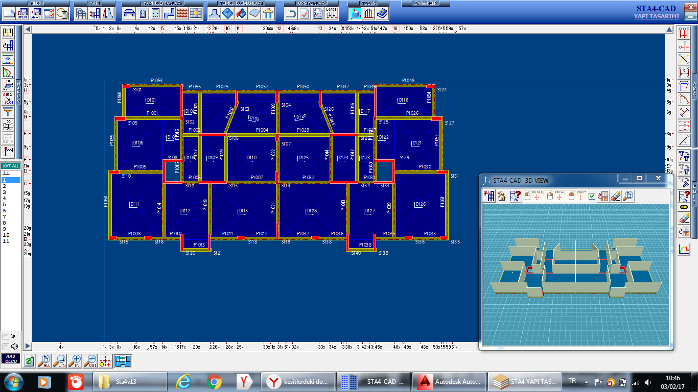

merhaba arkadaşlar bu gördüğünüz yapıya 5 cm mesafede dilatasyon derzi bırakmam gerekiyor. nasıl yapabilirim acil yardımınızı bekliyorum?:(

mimaride dilatasyon derzi verilmiş? genişliği 35 metreden fazla
  • 96.4% (Exalted)
Originally Posted by: zel
Değerli arkadaşaım,zaten senin planın tek blok bir yapı gibi gözüküyor,dilatasyon derzi mimaride nerede bırakılmış?

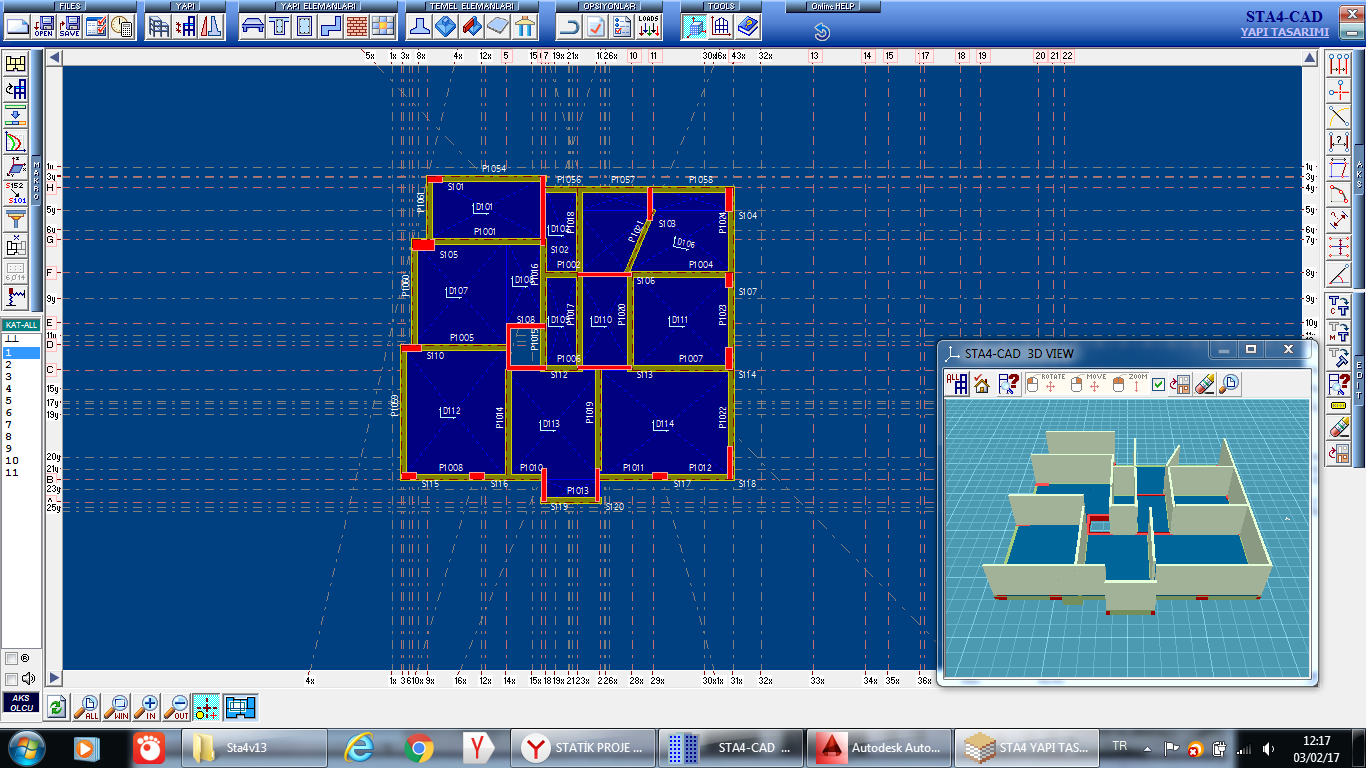

murat bey dilatasyonsuz simetriiği alınmamış hali yukarda
gncmuhendis
BU PROJE İÇİN EN UYGUN DİLATASYON DERZİ S104/107/114/118 KOLONLARININ SAĞ TARAFINA EN AZ 5 CM BOŞLUK KALACAK ŞEKİLDE (YÜKSEKLİĞE GÖRE DEĞİŞECEK) BİR AKS ATIN 5CM İÇİN 2.5 CMLİK BİR AKS OLABİLİR .BU AKSI REFERANS OLARAK ALIP SAĞ TARAFA YAPININ SİMETRİSİNİ ALIN.
