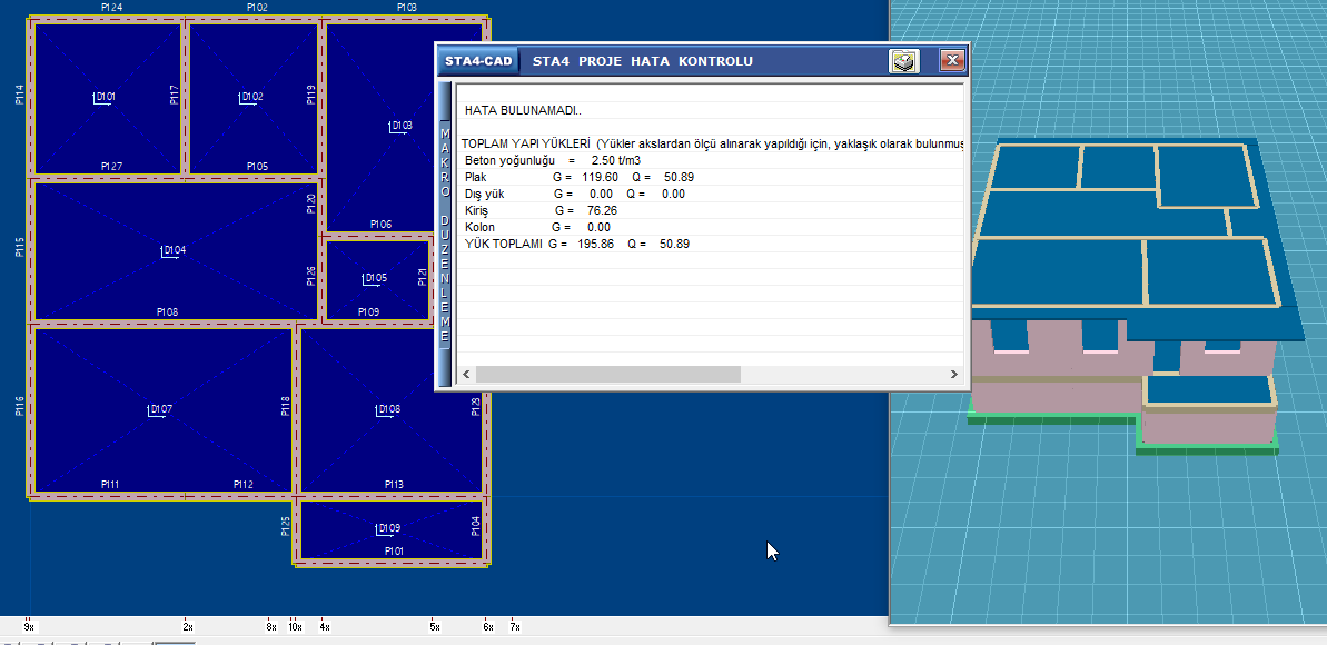

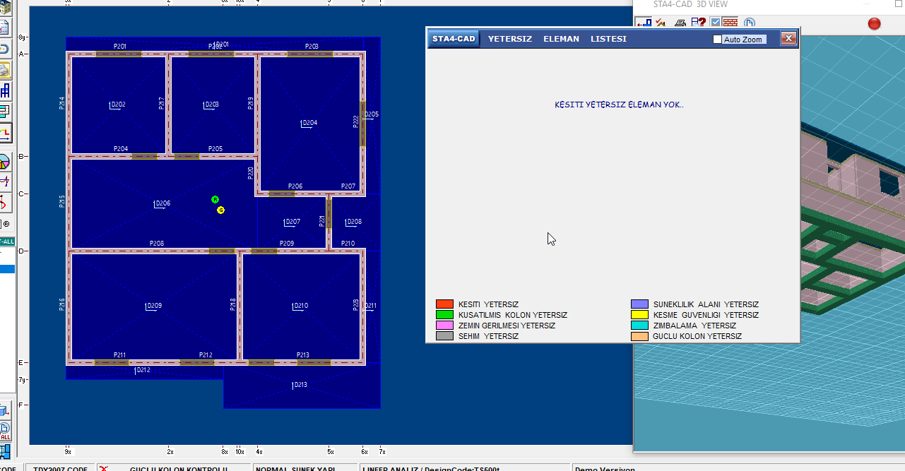

Click to View Image1956 View(s)
Click to View Image1953 View(s)
PRojenizi bu şekilde modellemelisiniz.

Dosyayı dün evde çözdüm, yanımda yok. Ama tarif edeyim. Kolonların hepsini silin. Duvarları panel eleman tanımladıktan sonra E2 malzeme tuğla olarak seçin. Duvar genişliklerini 20 cm olarak değiştirin. döşemeleri girip süreklilik oluşturun hepsi o kadar.
