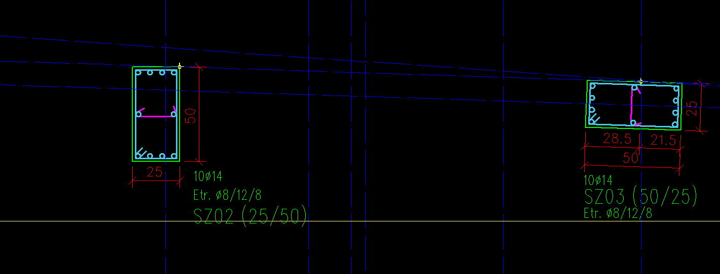

7 Gün arayla analiz yaptığım ve hiç bir değişiklik olmayan ilgili projede çoğu kolon etriyelerimde değişiklik fark ettim. Sorunun kaynağını bulmak için raporlarda inceleme yaptım ama bulamadım. Ekteki resimlerde görüldüğü üzere bir değişiklik oldu ve eski haline getiremiyorum ve dikkatimi çeken diğer husus ise gereğinden fazla etriye atıyor. Sizlerden rica ne gibi bir hatam olduğu hususunda görüşlerinizi paylaşmanız.
İlk analiz
Click to View Image342 View(s)
Sonrası
Click to View Image340 View(s)
İhtiyaç olan donatı (38.09) ve tanımladığı donatı (62.92)
Click to View Image328 View(s)

Öncelikle yapı özellikleri önemli. Binanız karma ve süneklik düzeyi normal ise aşağıdaki ayarları yapın.
UserPostedImage
Normal ve karma yapılar için sta4Cad hatalı etriye seçiyor. Bunu kendilerine defaatle söylememize rağmen bir çözüm üretmediler.
Süneklik düzeyi normal ve karma sistemlerde kolonlar normal sünektir. Etriye aralıkları açıklık bölgesinde b/3 , sarılma bölgesinde ise b/2 olması gerekir.
