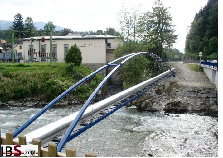

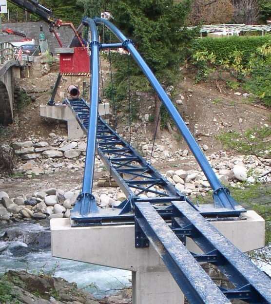

Bu tarz bir köprü projelendirmem gerekiyor.StaSteel hakkında fazla bilgim yok ama ufak bir kaç proje yapmıştım. Acaba bu köprüyü StaSteel de yapabilir miyim yoksa hiç başlamasam mı bilemedim. Elinde buna benzer ishale köprüsü projesi olan ya da daha önce yapan birisi bana fikir verirse çok sevinirim.
Bu modeli stasteel de rahatlıkla modelleyebilirsiniz. Sadece kirişlerin mesnet detayı stasteelde yok. Bunu elle hesaplayıp çizimlere ekleyebilirsiniz.
Hat üzerinden geçen borudan kaynaklı yükleri duruma göre yayılı veya tekil olarak sisteme girebilirsiniz.
steel@sta.com.tr üzerinden destek alabilirsiniz.
Örnek bir model ekliyorum.
Bu mantıkla sizdeki gerçek ölçülere göre devam edin.
Sınır şatları yük vs girilmemiştir. Modele bakarak nasıl oluşturulabileceğini inceleyin.
en alttaki .steel4cad uzantılı dosyayı indirin bir klasöre kopyalayıp stasteelde açabilirsiniz.
