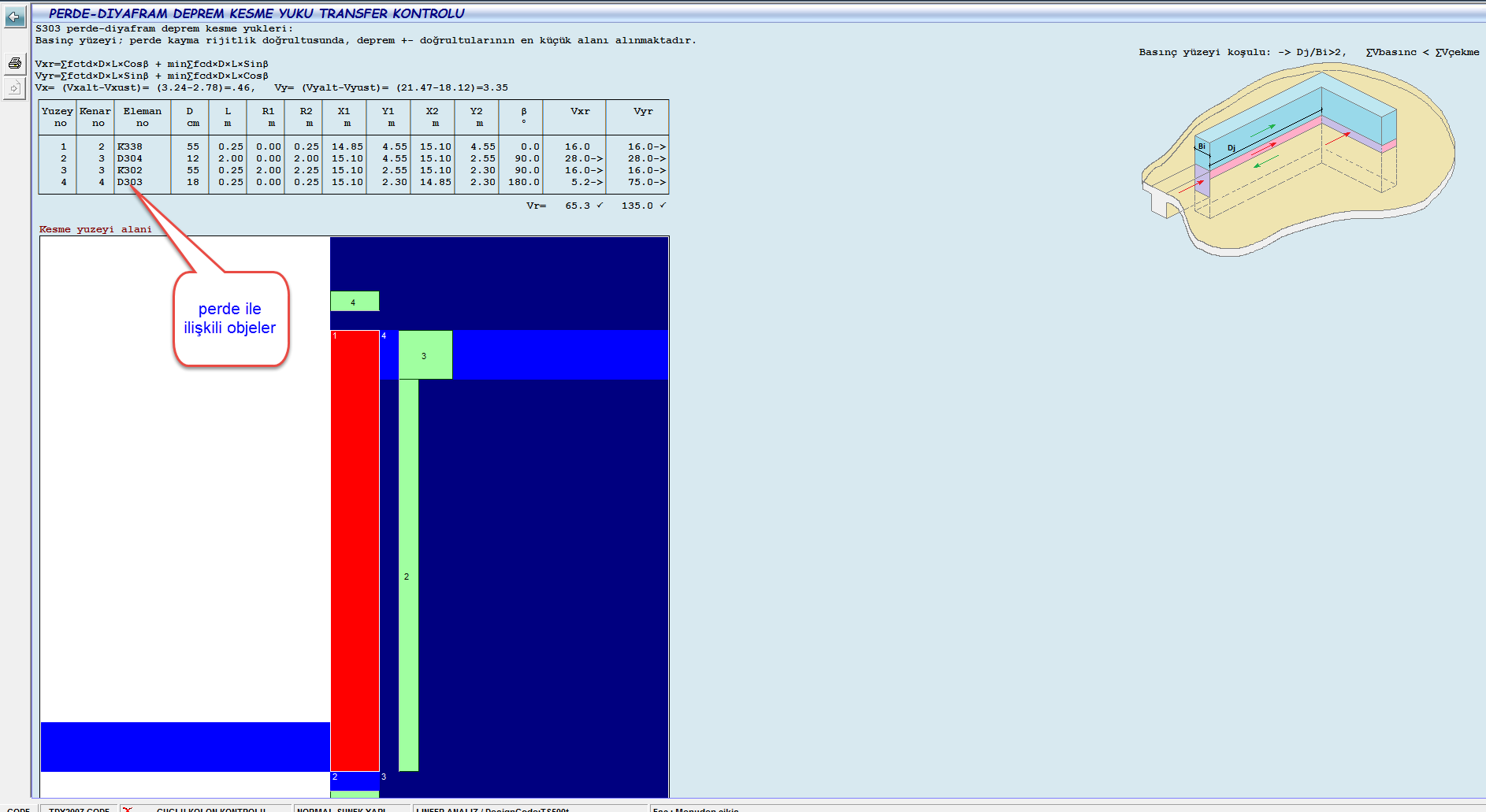

merhaba arkadaşlar. ben stada modelleme yaptıktan sonra analiz sonucunda herhangi bir kesit yetersizliği ve sorun oluşmamaktadır. yalnız perde - diyafram kesme kuvveti kısmında Vrx-y yönünde sağlanmadığını fotodada görünmektedir. perdenin kesitlerinide değiştitrerek çözümlemeye çalıştım yalnız tekrar olmadı. açıkçası bu sorunun neyden kaynaklandığını anlamadım.bunun neyden dolayı ortaya çıktığını ve bu sorunu halletmek için ne yapmalıyım öğrenmek istiyorum? yardımcı olursanız sevinirim. şimdiden teşekkürler..

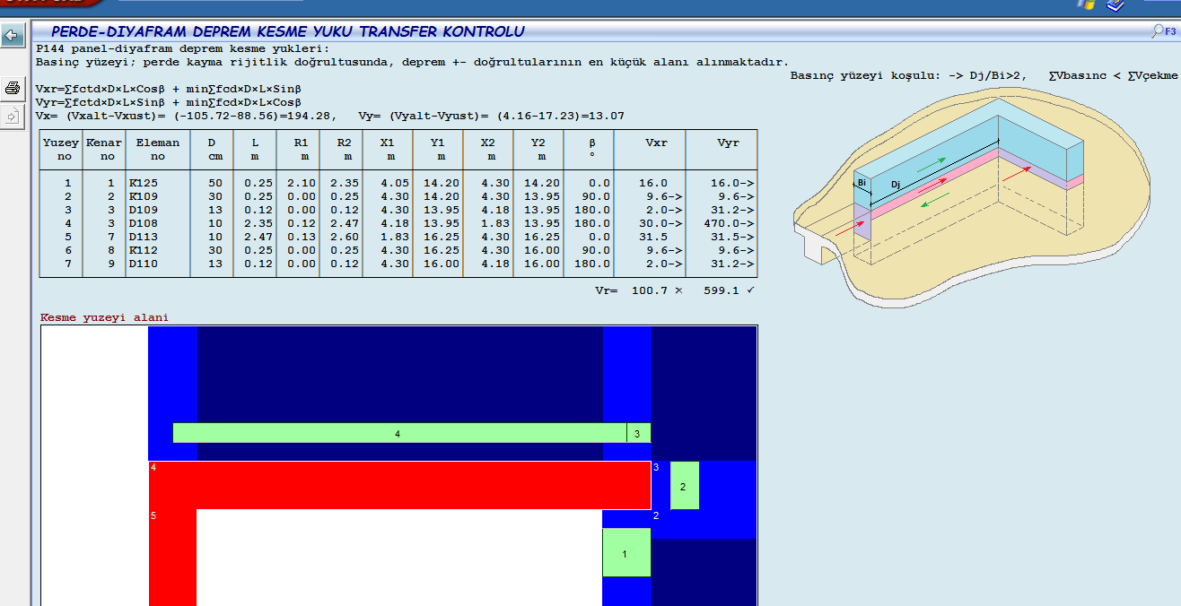

Click to View Image613 View(s)

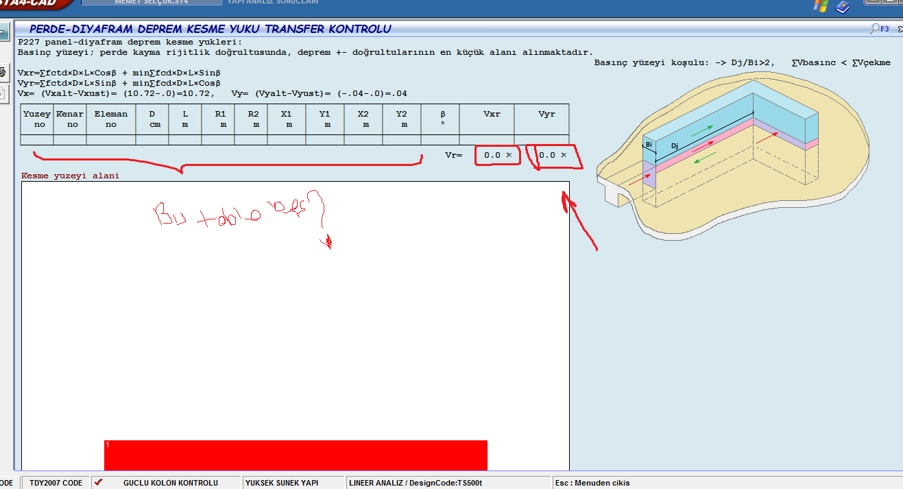

Click to View Image599 View(s)
guray kose dediğiniz gibi bir perdem derzle ayrı herhangi bir elemana bağlı değil. yalnız asansörde bulunan iki perdemde resimde olduğu gibi sorun vermekte ? analiz kısmında herhangi bir hata vermiyor yapı sorunsuz çözülüyor ama bu elemanların içine girdiğimde bu sorunları birçok yol deneyerek çözümleyemedim? saygılar..

bunun nedeninide bir türlü bulamadım açıkçası? yardım ederseniz sevinirim.
