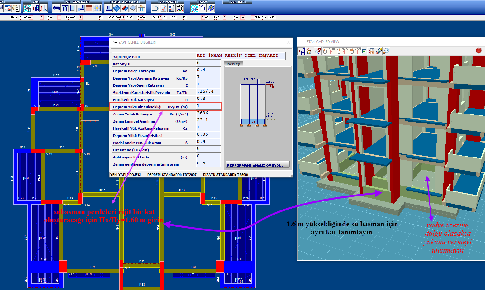

Bir projede radye temel üstüne 1.6m subasman perdesi tanımlamam gerekiyor.
(Radye temel üst kotu -0.40 ve zemin kat kotu +1.20)
Nasıl yapacağımı bulamadım. Normalde sürekli temel yerinden yapıyordum fakat radye temel için o kısmı kullanınca program kendiliğinden sürekli temel de atıyor. Bağ kirişi kısmından yapabiliyorum ama sağlıklı olur mu tam bilemedim. Sonuçta tüm kolonları birbirine bağlayacak.
Şimdiden teşekkürler.
Click to View Image2433 View(s)
asabi mühendis
Teşekkür ederim. Bu özelliği bilmiyordum.
