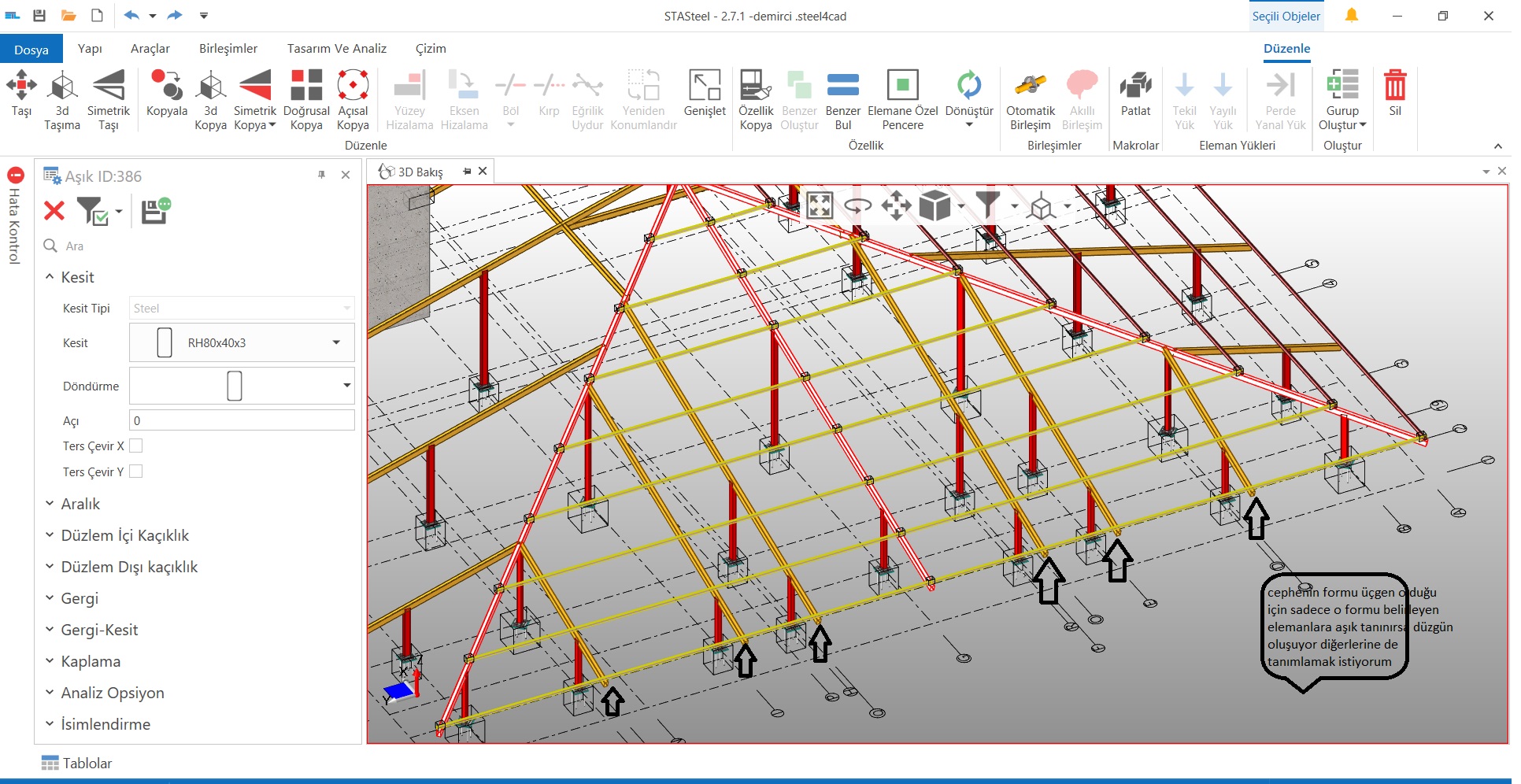

Bu gibi detayı fazla olan çatılar çözmeye çalışıyorum. (Programı yeni yeni kullanan genç bir mühendisim :D)Bu şekilde üçgen bazen yamuk şeklinde oluşuyor cepheler. Aşığı tanımlamak için, yükü eşit dağıtmak ve seçtiğim merteklere birleşim yapabilmek için o cephedeki bütün merteklere tıkladağımda oluşan aşık cephe düzgün olmadığı için düzenli bir şekilde oluşmuyor. Aşık düzenli oluşmadağı gibi otomatik birleşim de düzgün atmıyor. Analiz de sağlıklı olmuyor. Bütün mertekleri seçmesem misalen 8 adet mertek varsa cephede 3 ünü seçsem aşık büyük açıklıkta çalıştığı için analiz kurtarmıyor. Sağlıklı bir aşık analizi yapamıyorum. Bu konuda yardımcı olabilecek var mı acaba?
Saygılar

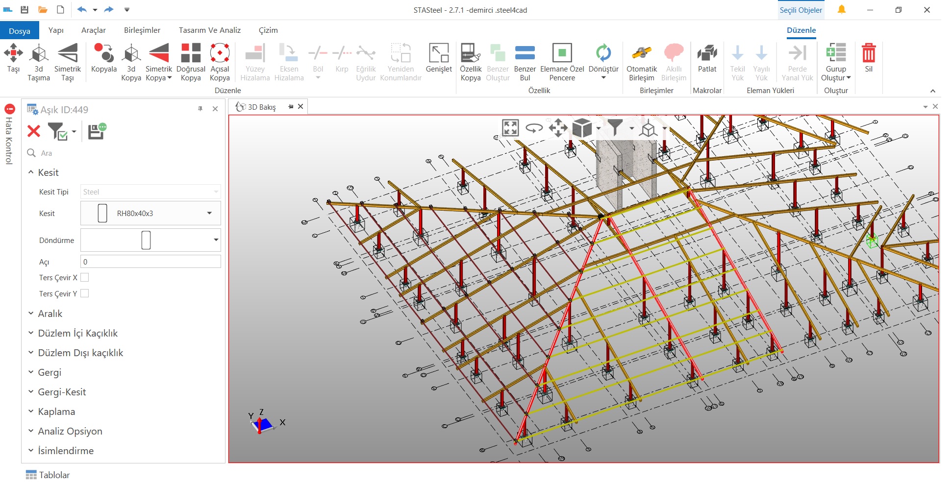

Modeli eklerseniz veya steel@sta.com.tr ye mail atarsanız daha sağlıklı yardımcı olabiliriz.
