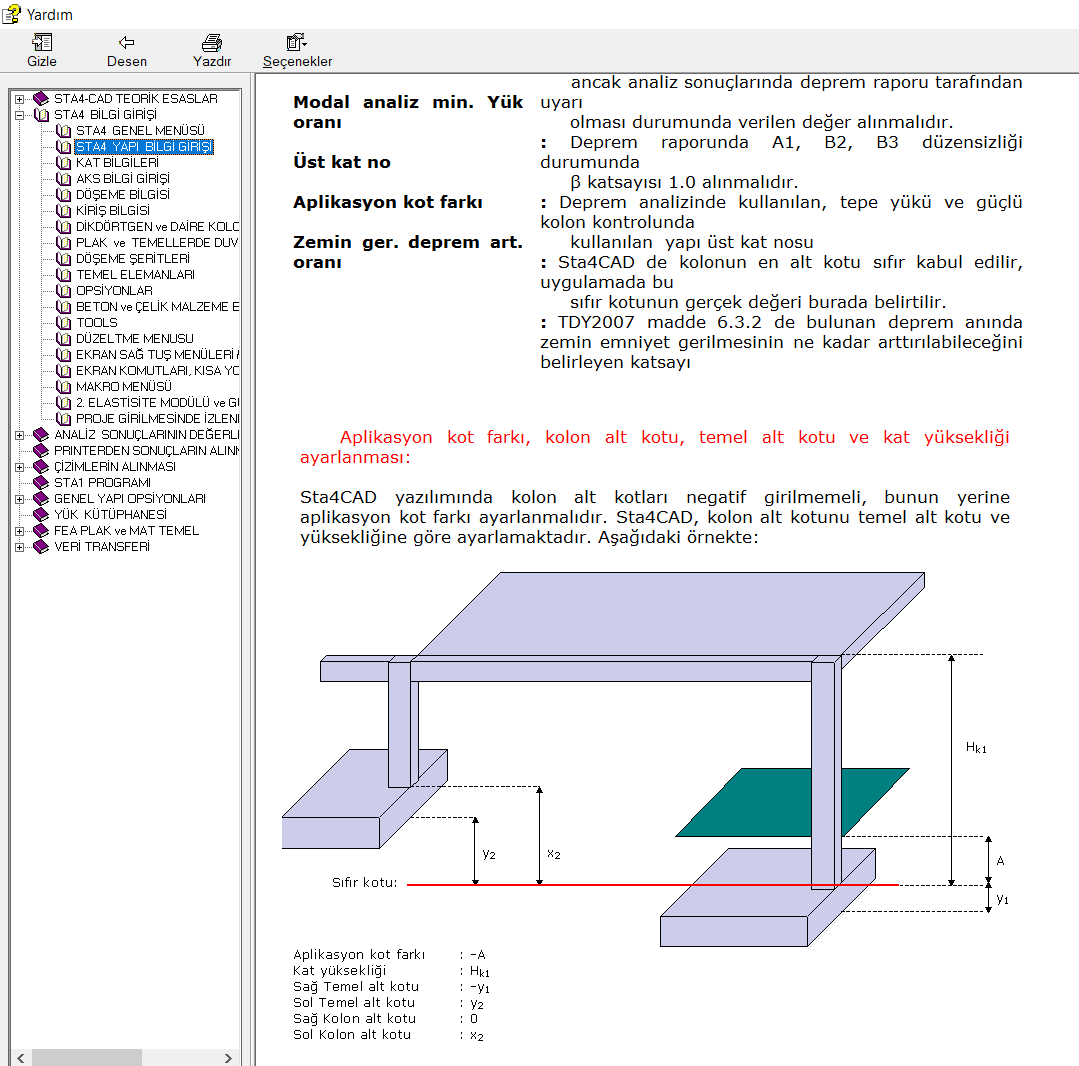

Sürekli temelin kendi menüsünde var. Radye temelin üstüne bağ kirişi olarak giriyorsunuz. Mesela 50cm radye üstüne 1m subasman yapacaksınız, temel alt köyünü -50cm veriyorsunuz. Bağ kirişi kesitini 20x100 seçip alt kotunu 0 giriyorsunuz. Sonra istediğiniz yere çiziyorsunuz

Sürekli temelde özelliklerden ayarlayabiliyoruz. Bağ kiriş tanımlayarak yapabiliyoruz yada kirişin alt kotunu değiştirip yapabiliyoruz. Tamam da bunlar arasında fark var mı acaba...

Onur Bey böyle yaptığımız zaman kolonun boyunu 1 metre kısaltmış olmuyor muyuz.Bağ kirişinin yüksekliği kadar daha temeli aşağıya indirmemiz gerekmez mi?
Bu konu aslında o kadar önemli değil. Yani normalde subasman hatılı, projeye eklemeden hesaba almadan direk çizip verilebilecek birşey. Çünkü statiğe almadığınız bir eleman konstriktiftir, taşıma gücünden yararlanmadığınız için donatısını da konstriktif atabilirsiniz.
Tabi metrajı da belli olsun çizimlerde de görünsün diye programa girmek isteyebilirsiniz. Sta'daki uygulaması şu şekilde,
*Sürekli temel varsa bağ kirişi KULLANMIYORUZ, sürekli temel menüsünden giriyoruz. Bu durumda program bağ kirişiyle birlikte betonarme hesap yapıyor (yani bağ kirişinin kesitinden yararlanmış oluyor) ve demirini ona göre veriyor. Metrajı da sürekli temel kısmında çıkıyor.
*Radye temel varsa bağ kirişi kullanarak subasman perdesini çiziyoruz. Program radye temel çiziminde ve metrajında bağ kirişiyle ilgili detayları veriyor.
*2m'den yüksek su basman perdesi varsa, yanal davranış da önemli olacağı için artık yeni bir kat olarak giriş yapıyoruz ve panel elemanı kullanıyoruz.
Originally Posted by: avcioglu
Aslında şu şekilde yaparsanız sorun olmaması lazım, önemli olan temel üst kotuna "0" ayarlamak(subasman, zemin koru vs.vs.. önemli değil sadece temele bakıyoruz) ve birinci tabliyenin kotunu, temelin üst noktasına göre girmek
