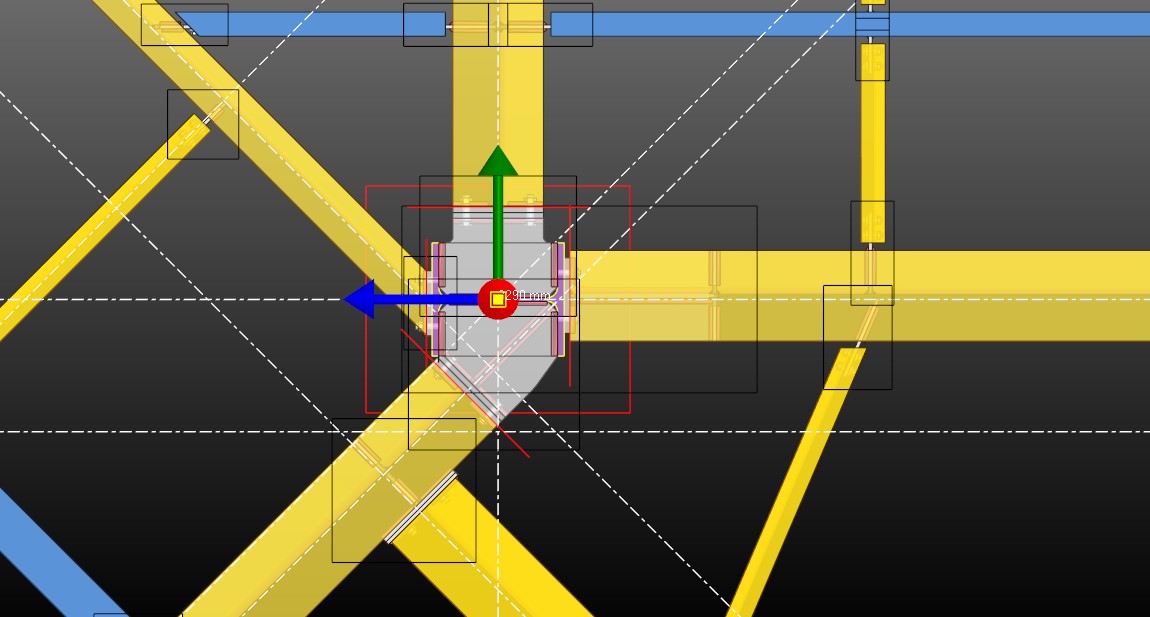

Kolon işaretlenince koordinat ikonu kolon bağlantı noktasına oturuyor.
Dolayısıyla kolon bağlantı noktası görünmüyor. Karışık akslarda sıkıntı oluyor.

 Koordinat ikonuna o durumdayken  tıklayınca  kayboluyor.
Geri  gelmesi içinde seçili olan kolona yine bir tık atınca geri geliyor

Zaten sıkıntı , bu koordinat ikonunun kolonun üstünde görünmesi.
Bu ikon görününce kolonun bağlı olduğu aks noktası görünmüyor.
Bence bu koordinat ikonunun bir fonksiyonelliği de yok.
Kaldırılsa süper olurdu.

Bu koordinat ekseni sap 2000 deki gibi kolonun lokal 1 2 3 eksenlerini gostermektedir.
Bu eksen takımına göre kolon kesıt tesırlerını ınceleyebılır ayrıca yuk verebılırsınız.Analız sonuclarında M2 M3 V2 V3 degelerini görebılırsınız.
Kısacası bu eksen takımı sayesınde kolon moment ve kesme degerlerını görebılırsınız.

Tam anlaşılamamış bir durum var sanırım. Neresi anlaşılamadı ki?
Bu sıkıntı veri giriş ekranında , daha moment gözleme şansı oluşamamış. Eğer dış yük girişini anlatmaya çalışıyor iseniz bu başka ama bu ikon ora da da kaybıoluyor.
Bu sorunu kimsenin yaşamadığını anlıyamadım. Yada bunu tasarım sorunu olarak görmemiş olabilirsiniz.
Ama Sap taki ile alakasını göremedim , özür. Gerçi Sap tan çok anlamıyorum StaadPro yu kullanıyordum.

Sap 2000 de gerek analiz sonuclarinda datalarda P M2 M3 V2 V3 degerlerinde gerekse yuk girilmesinde elemanlarin lokal eksenleri kullanilmaktadir.Bunla1 2 3 lokal eksenlerdir.
Stasteeldede ayni mantikta kirmizi yesil mavi 1 2 3 lokal eksenlerdir.
Ancak programda su yapilabilir.
Bu lokal eksenlerin analiz sonuclarindaki gibi  acilip kapanmasina dair bir ikon konulabilir.
ZIya Bey okudugunda dikkate alir.
