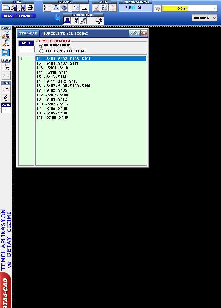

Daha önce yazıldı mı bilmiyorum ama bulamadım,
Sürekli Temellerde neden kirişler gibi tamamını alamıyoruz da tek tek açılımları koymak zorunda kalıyoruz ?

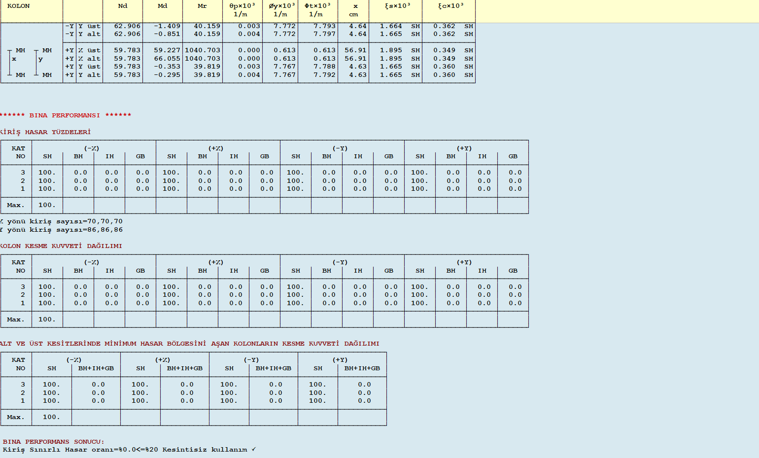

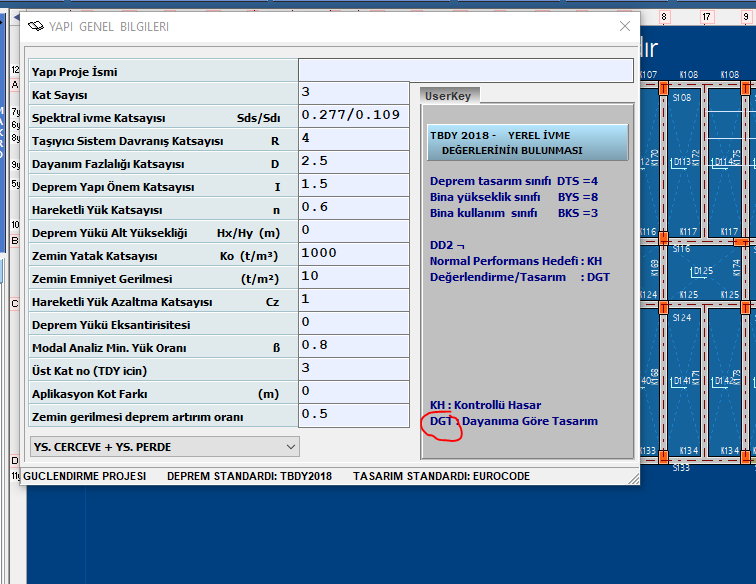

sta4cad v14.1 de tbdy2018 e göre güçlendirme projesi hazırlamak istedim ama istediğim sonuçları alamadım. kontrollü hasarı sağlamam lazım ama rapor sonucunda kesintisiz kullanımı sağladığına dair yazı çıkıyor. veya şgdt yapmam lazım ki nonlineer analizi seçiyorumda ama bina bilgilerinde dgt diyor. bu zıtlığı anlayamadım.
Click to View Image432 View(s)
Click to View Image434 View(s)
mhanifiata
sta 14.1 de mevcut bina değerlendirme kısmı aktif midir?

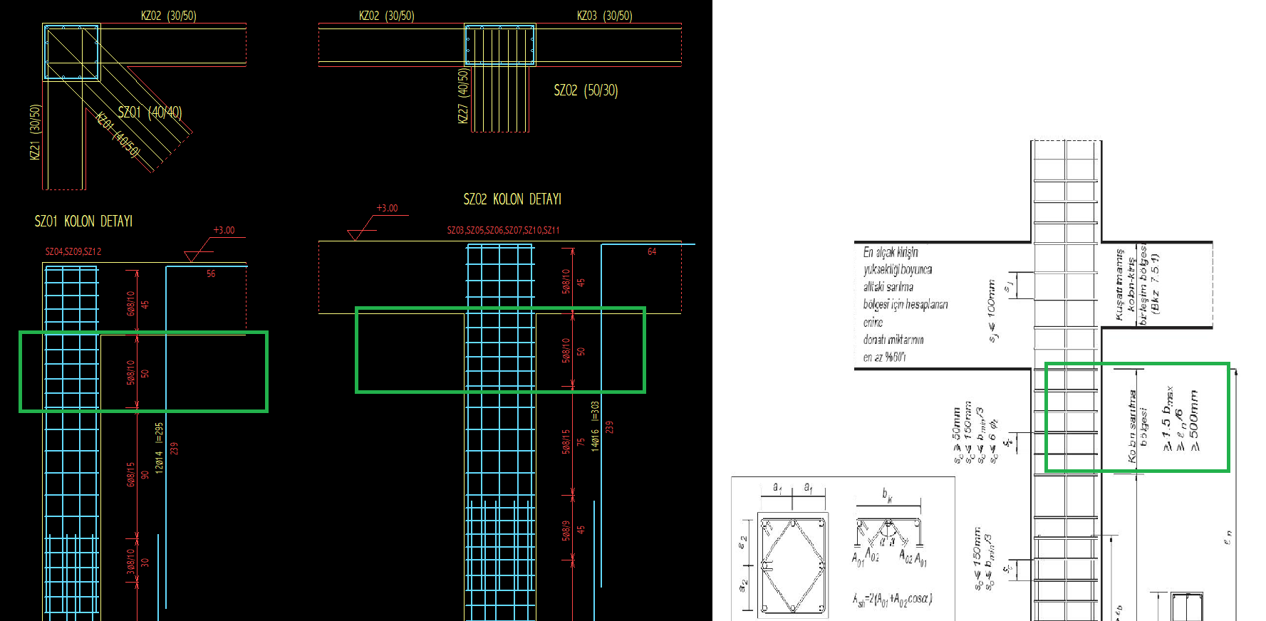

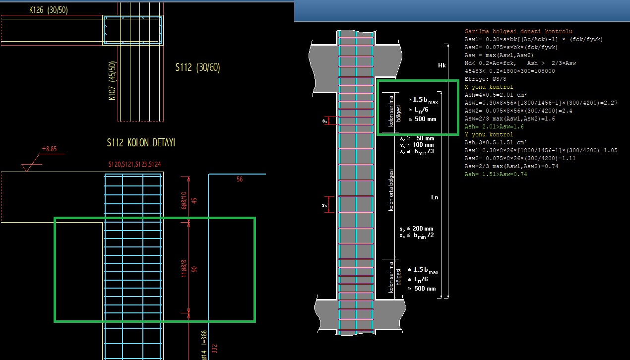

Click to View Image441 View(s)
Merhaba
TBDY 2018 e göre Kolon sarılma bölgesinde > 1.5bmax olarak değişen koşulu program eski yönetmelikteki > bmax olarak almaya devam ediyor.
Bilginize.
Proje yapan arkadaşlarda kendi projelerinizde lütfen kontrol ediniz.
İyi Çalışmalar

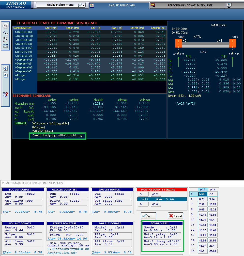

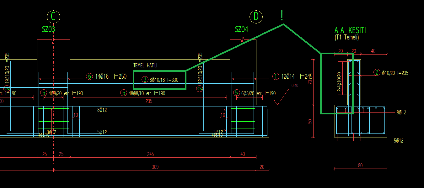

Click to View Image447 View(s)
Click to View Image448 View(s)
Merhaba
Yapı analiz bilgilerinde ve temel kesitinde 2x4Ø10/20 (8Ø10) olan hatıl donatısı temel açılımında 8Ø10/18 olarak görülmekte.
Bilginize.
İyi Çalışmalar.

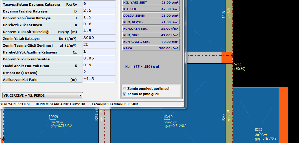

Click to View Image495 View(s)
İyi Çalışmalar.
Ömer Bey
Öncelikle buradan yaptığımız paylaşımların tüm kullanıcılar ile programı geliştirenler tarafından dikkatle takip edildiği ümidini taşıyorum.
yakın zamanda yapılan güncelleme ile zemin emniyet gerilmesi yerine, zemin taşıma gücünün de seçilebilmesinin eklenmesi oldukça yerindedir.
Ancak emniyet gerilmesi değeri seçilip, analiz yapıldıktan sonraki bir zamanda analiz sonuçlarını açtığınızda, zemin taşıma gücü ile karşılaşıyoruz.
Dolayısıyla rapor almak isteyince de rapora da taşıma gücünü yazıyor.
Özetle projelerde her işlem öncesi (kolon donatı ayarlaması, kirişlerin hesabı, temeller ve raporlama gibi) yeniden analiz almak gerekiyor. Özellikle günlere yayılabilen büyük projeler göz önünde bulundurulduğunda sanıyorum daha iyi anlaşılır.
Click to View Image456 View(s)
Önerim ise kullanıcı hangi seçeneği kullanarak analiz yaptıysa, o seçenek sonucu seçili kalsın, aynı analiz sonucunu yeniden açtığında parametre seçeneği değişmesin.
Şimdiden teşekkürler.

1.5bmax koşulu son güncelleme ile düzelmiş, bilginize.
İyi Çalışmalar
