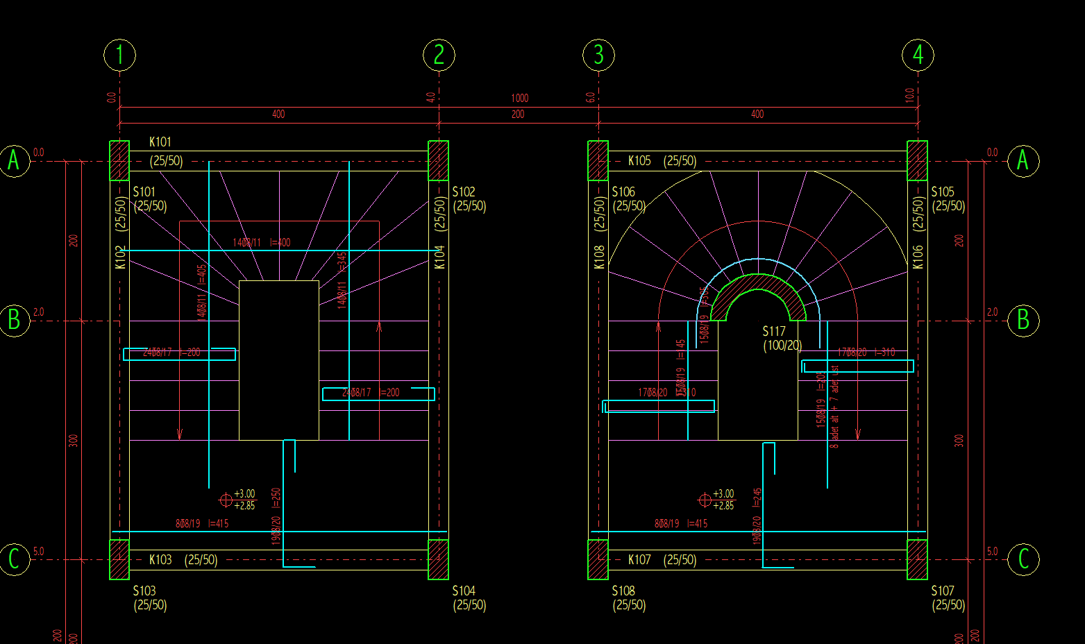

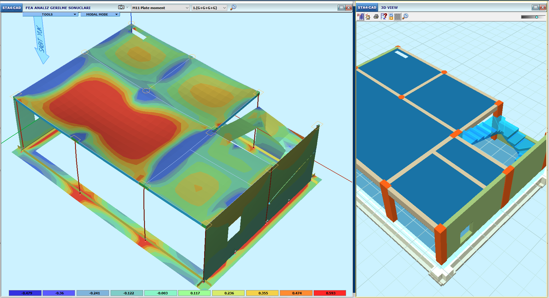

V14 merdiven sistemi
Sta4CAD'in 14. sürümünde merdiven veri girişi ve analiz sistemi tamamen değiştirilmiştir. Artık merdiven makrosu kullanılarak karışık merdivenler yapı bilgi girişinde girilebilecek ve analiz çıktıları/çizimleri daha kolay oluşturulabilecektir. Örneğin bina içinde merdiven tanımlanırsa:
Click to View Image263 View(s)
merdiven döşeme sistemi ile birlikte çözülebilecektir. Farklı merdiven çeşitleri aynı projede kullanılabilir:
Click to View Image258 View(s)
Click to View Image247 View(s)
ve bu merdivenlere ait çizimler de kalıp planıyla birlikte çıkacaktır:
Click to View Image255 View(s)
Ayrıca farklı merdiven dönüşleri ard arda eklenebilmekte:
Click to View Image257 View(s)
Click to View Image250 View(s)
ve bu sistemler için gerekli sonlu eleman analizleri yapılabilmektedir:
Click to View Image248 View(s)
Yeni merdiven makroları ile merdiven analizlerinin ve çizimlerinin çok daha kolay olacağını düşünüyoruz.

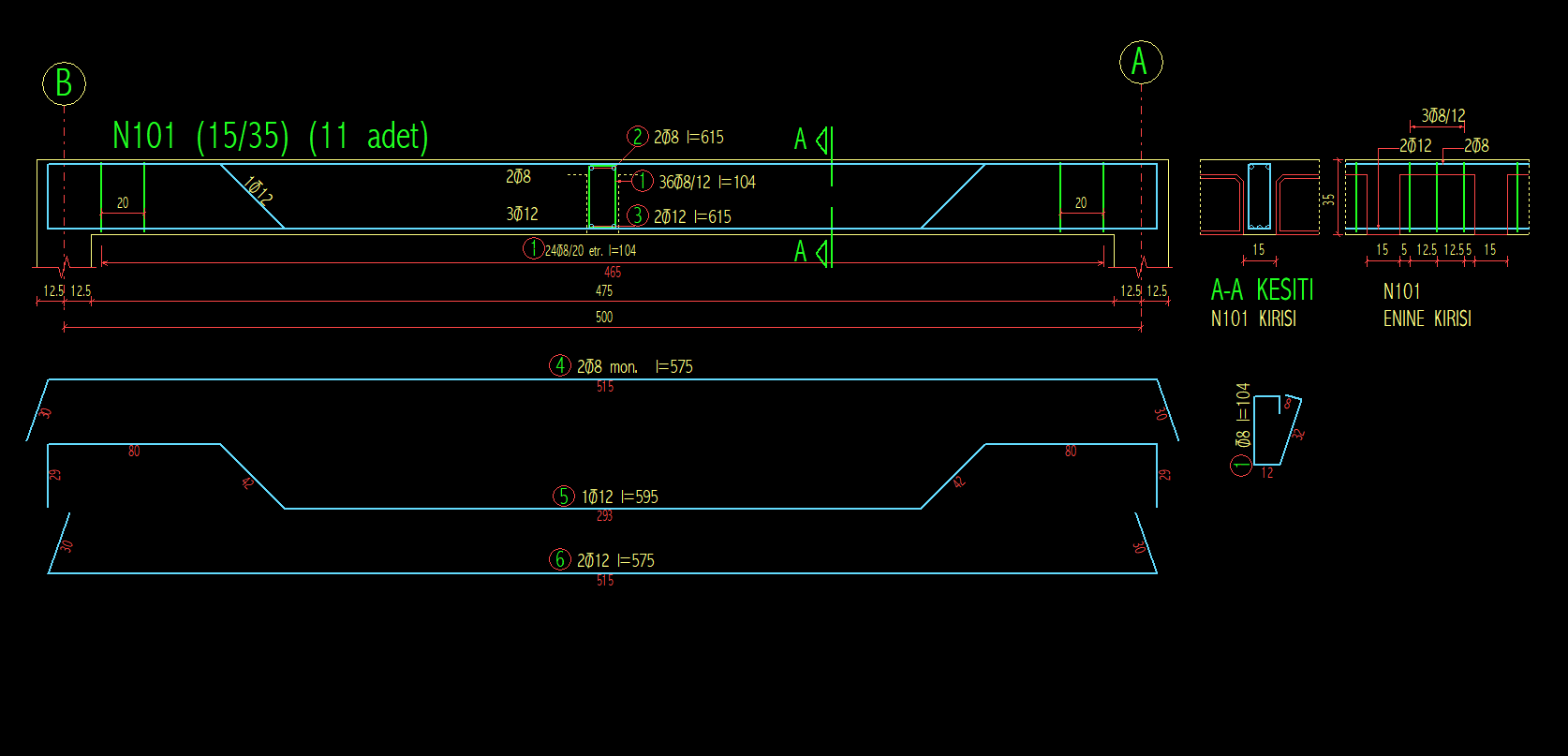

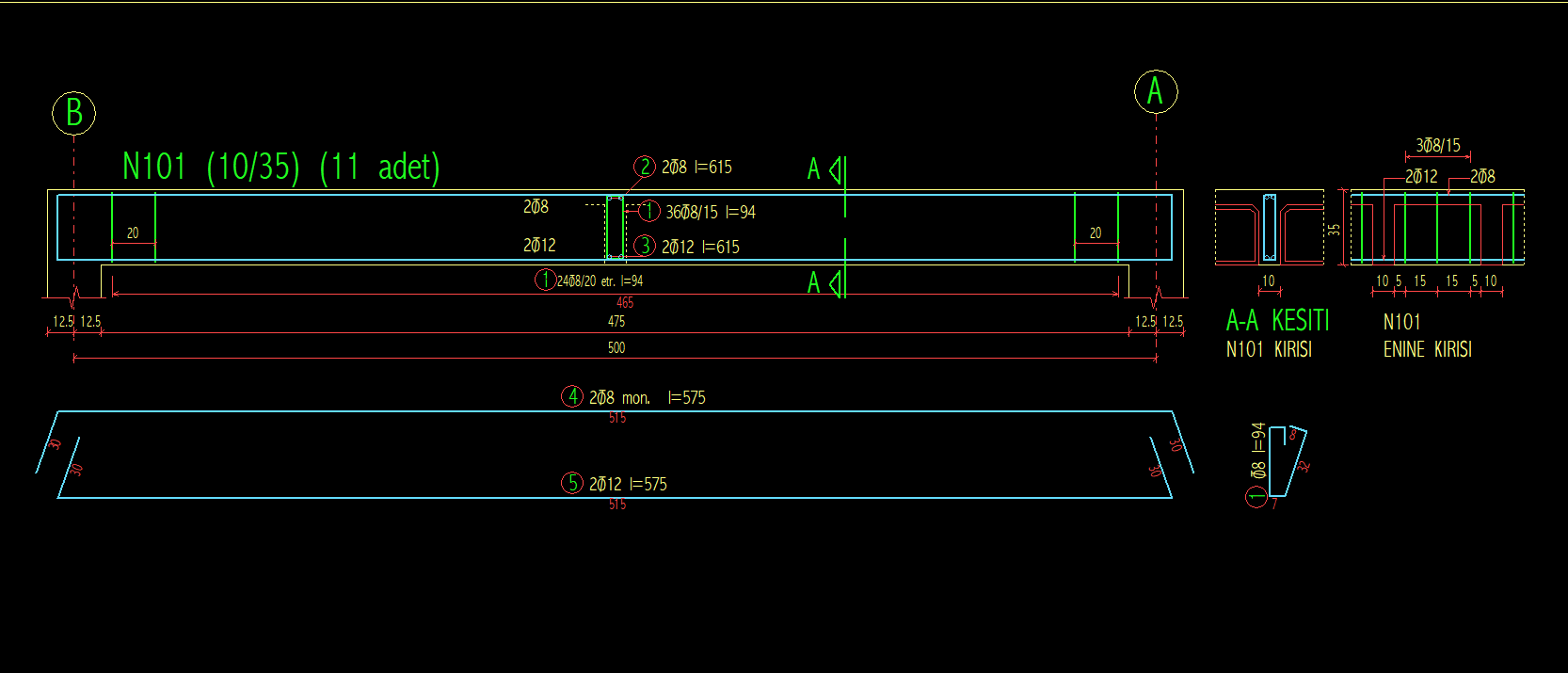

Merhaba stacadv14 kullanıyorum opsiyonlardan kiriş pilyesini kapatmama rağmen nervur kirişleri pilyeli geliyor...nasıl bir yol izlemeliyim yardımcı olur musunuz....
guraykose
6 years ago
Click to View Image199 View(s)
Click to View Image229 View(s)
guraykose
6 years ago
Click to View Image192 View(s)
Click to View Image203 View(s)
Zhdhd
  • Zhdhd
  • 51.4% (Neutral)
  • Newbie
6 years ago
Güray bey cevabınız icin cok teşekkür ederim dediğiniz şekilde seçmeme rağmen asmolen kirişlerinde sıkıntı olmazken diş yani nervur detayında pilye atıyor maalesef sanırım kurulumda bir hatam var bilemedim 😞
utkudurgut
6 years ago
Betonarme Opsiyonlar > Plak opsiyonları > Sayfa 2 de (Plak ve Asmolenlerde pilye opsiyonu ) menüsünden > Asmolen pilyeyi seçerseniz düzelmesi gerekiypr.
