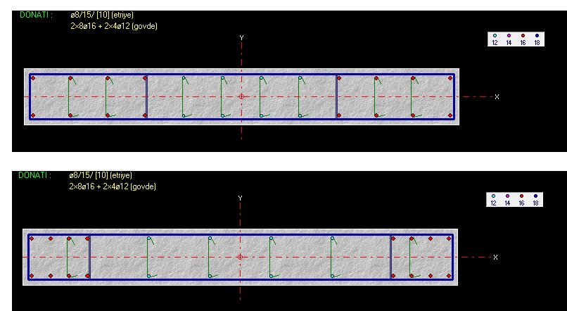

ilk resim 2. kattaki perde donatıları
ikinci resim ise 3. kattaki perde donatıları ..
donatı sayıları aynı fakat yerleri farklı . bu durumu stada nasıl düzeltebilirim .

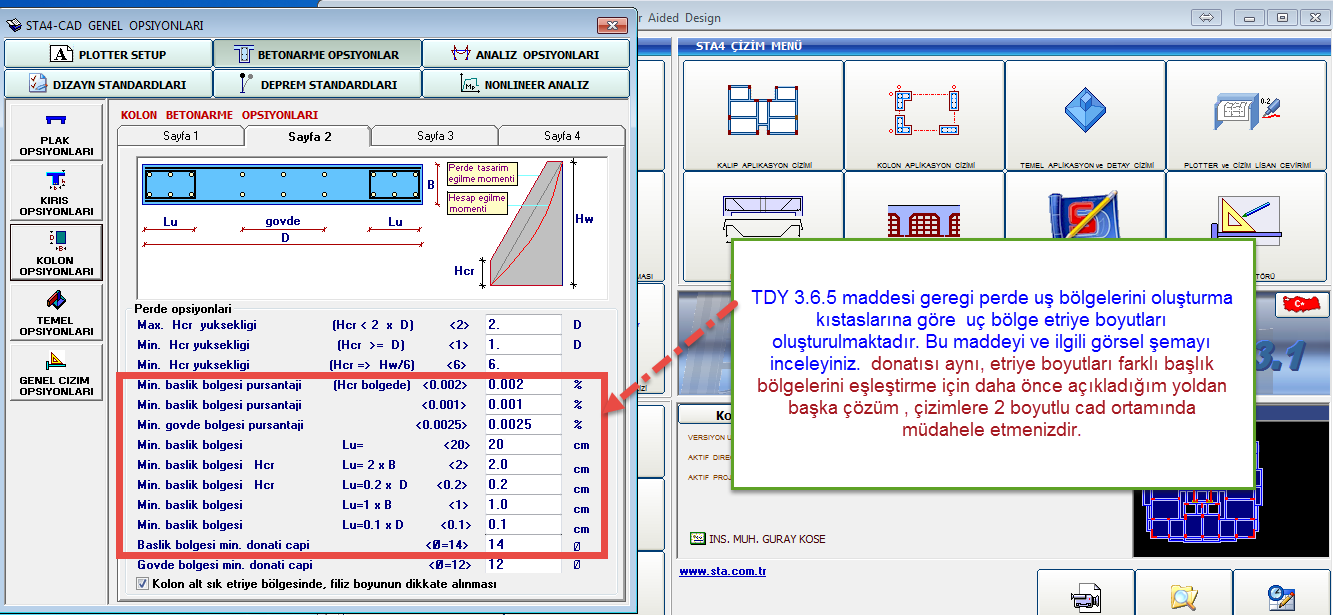

Kritik bölgedeki perde donatıları ile kritik bölge dışı perde donatıları olduğundan aynı olmasını beklememeliyiz bence

sayın guraykose o dediğinizi yaptım . zaten resimde de görünüyor . donatı sayıları ve çapları aynı

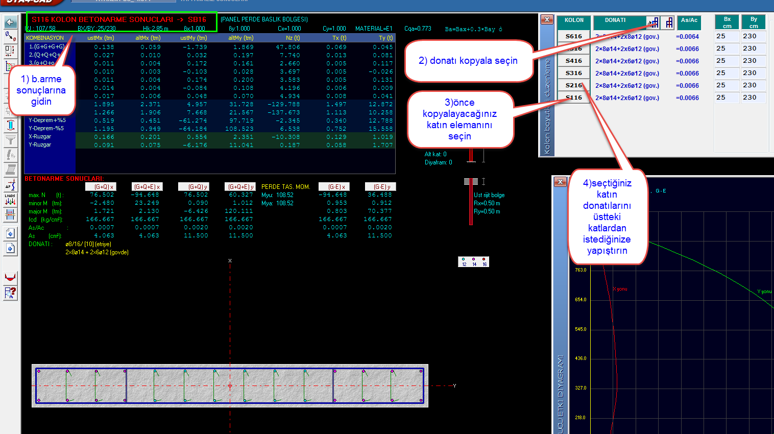

fakat benim sormak istediğim kenar ve gövde donatılarının yerleri farklı . bu durumda da üst katta gövde genişliği fazla fakat donatı az oluyor . başlık kısmını nasıl aynı yapabiliriz

fatih tercan
Perdeleri Panel olarak tasarlayın. Böylece istediğiniz başlık boyutlarını ayarlayabilirsiniz.Bir diğer çözümse perde ayarlarından kritik perde yüksekliği sınır değerlerini min hcr değerini 3. Katıda kapsayacak şekilde bir oran girmek olabilir Çizimlere dwg ortamında müdahale edebilirsiniz ama bu durumda perdenin tasarım momenti hesaptaki ile birebir modellenmemiş olacaktır.
