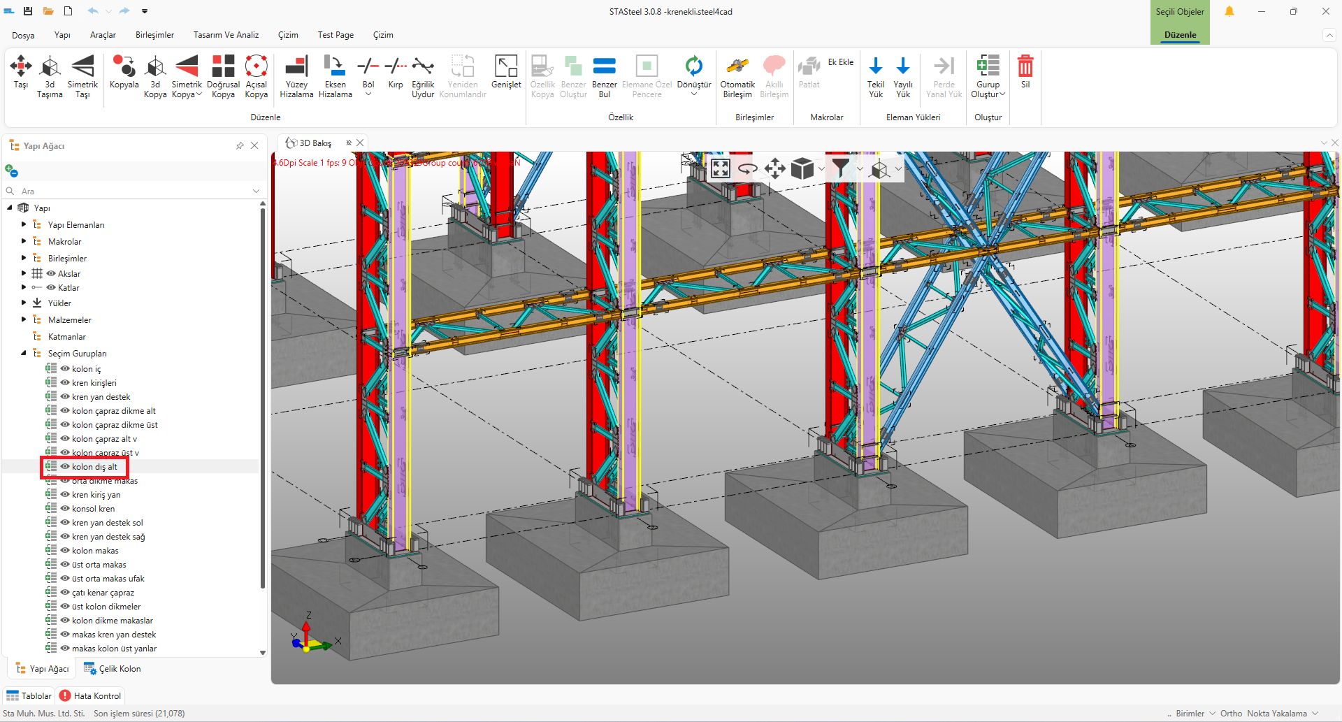

Murat bey,
Gurup oluşturma yaptığınız seçimleri kayıt edip ardından topluca tekrar seçip düzenlemenize yarıyor. Büyük bir modelde ilgili kısımları tek tek seçip kesit değiştirdiğinizi düşünün ardından tekrar yapmak istediğinizde tekrar tek tek seçmeniz gerekiyor. Bunları bir sefer seçip gurup olarak kayıt ederseniz yapı ağacından çift tıklama ile hızlıca yeniden seçebilirsiniz. Ayrıca gurupta olan elemanları tüm program bazında gizleyebilirsiniz. Özellikle bim dwg gibi alınan modeller otomatik olarak guruplanır istenirse çalışırken gizleyebilirsiniz.
