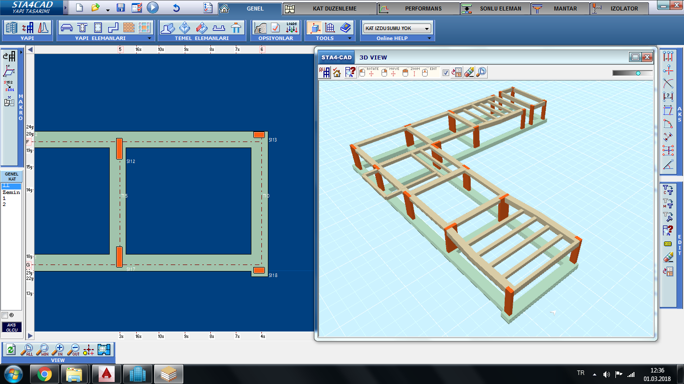

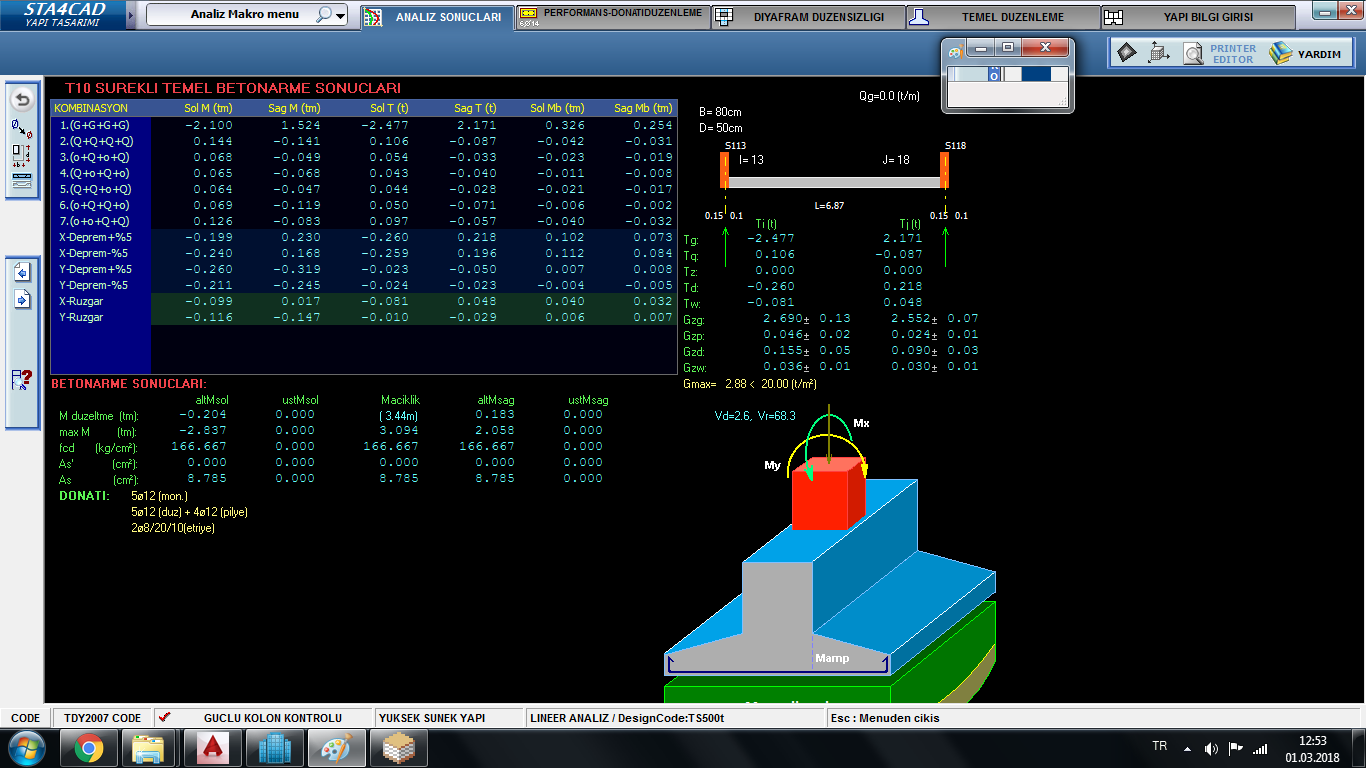

arkadaşlar T10 sürekli temelindeki kolonlar farklı aksda çalışıyor. sürekli temelide diğer kolonların aksında tanımladım. sonuç sayfasına baktığımda bu T10 sürekli temelinde gerilmeler çok az çıktı. S113 ve S118 kolonlarının yükleri temele doğru aktardığını nerden kontrol edebilirim. teşekkürler.

*Benim gördüğüm kadarıyla yapınız çok hafif, gerilme az çıkabilir.
*Yolladığınız ikinci resimde (tıkladığınız)sürekli temel parçası için solundaki ve sağındaki kolonları gösteriyor. Kolonlar doğruysa sorun olmaması lazım.
*Birde ana menüdeki "temel hesapları" kısmında "iki yapı temeli" düğmesine bastığınızda, planda kolon tıklayarak kolondan temele aktarılan yükü görebilir veya değiştirebilirsiniz.
*Yine sorun oluyorsa projeyi destek@sta.com.tr ye yollayın
