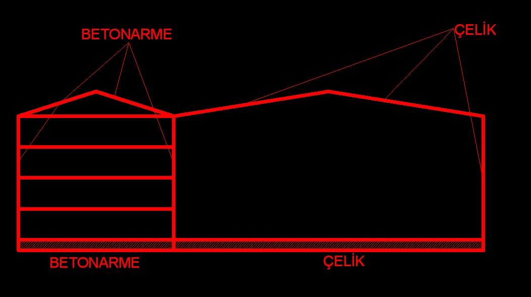

Ek-te gösterildiği gibi bir sistemde Sta4CAD' de çözüm yapıldıktan sonra StaSteel' e aktarım yapmayı düşünüyoruz.
Aynı sistemi StaSteel' de oluşturmamız halinde Kolon ve Kiriş donatılarımızda farklılıklar oluşur mu?
Yani Sta4CAd' de çözüm yapıp, Betonarme kısmı oluşturup sonrasında StaSteel' e aktarmak ile,
StaSteel' de oluşturup çözmek arasında hesap yönünden (Döşeme hariç) farklılıklar var mıdır?
Sta4CAD' de çözüm yapmak için Çelik olan kısmın etkisini nasıl verebiliriz? (Betonarme ve Çelik birleşim noktasındaki iç kuvvetleri etkitmemiz yeterli olur mu?)

sta4cad den betonarme modelleri alabilirsiniz. Çelik betonarme sistemi beraber çözebilirsiniz.
Ancak stasteel de betonarme döşeme gibi sistemlerin tasarımını ve donatı sonucunu alamazsınız.
Modelin tamamını doğru şekilde çözümş çelik tasarımı yapmış ancak betonarme kısmın tasarımını yapmamış olursunuz.
Şuan için kullanılan sistem çelik kısmı stasteelde çözüp çelikten gelen kuvvetleri sta4cad de betonarme sisteme girmeniz.
Ancak bu durum bina üstünde çelik bir sistem varsa mümkün. Tamamen iç içe olan sistemlerde bu şekilde yapmanız zor. Bazı durumlarda sta4cad e yükleri aktarsanız bile
sta4cad de çelik sistemin rijitliğinide göz önüne almanız gerekiyor.
Sizin örnekte çelik ve betonarme sistem yan yana betonarme kısmın tasarımı yapılırken çeliğin rijitliğide göz önüne alınmak zorunda çünkü bu sistemin modal analizini
ve statik durumunu etkiliyor. Sadece yük aktarımı ile yapmanız çok doğru değil.
Bu açığı kapatmak için sta workshop adındı yeni bir yazılım hazırlanmakta.
Tamamlandığında
1)sta4cad den betonarme modeli alıyorsunuz
2)stasteel den çelik sistemi alıyorsunuz ve sta workshop üzerinde çelik kısmı modelliyorsunuz.
3)sta4cad de betonarme tasarımı yapmak için sta workshop üzerinde analiz yaptırıyorsunuz. Yapılan analiz sonuçlarına göre
sta4cad te tasarım sonuçlanıyor.
Böylece tüm mode beraber çözülmüş oluyor çözüm sonucuna göre betonarme kısmı sta4cad çelik kısmı ise stasteel tasarlamış oluyor.
