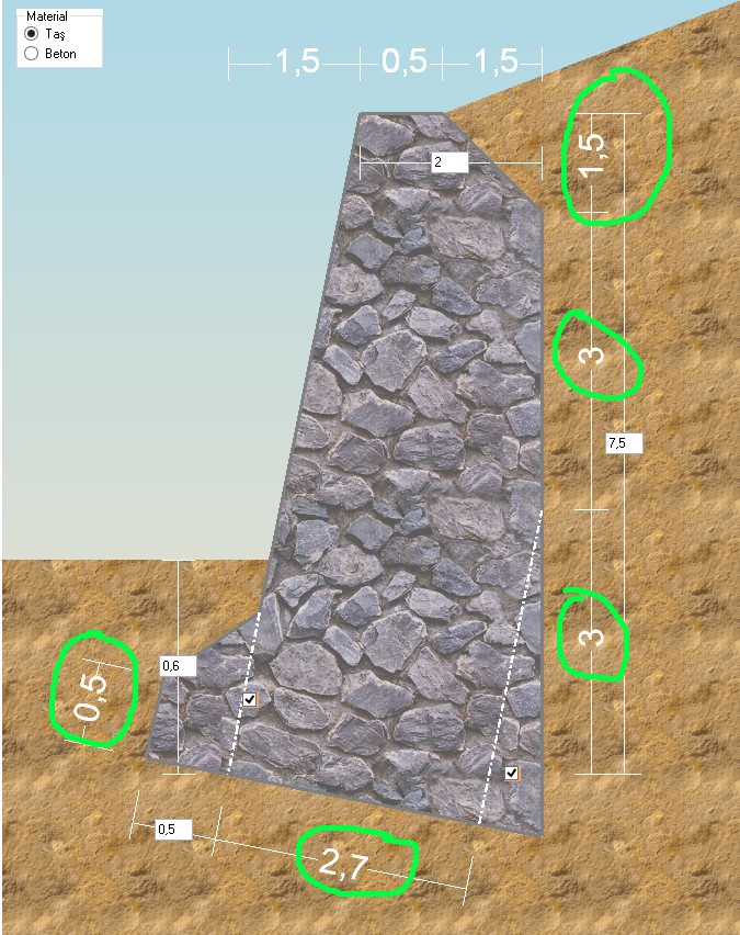

İstinat Duvarı bilgi girişlerinde bazı bölümler değişiklik yapılamayacak şekilde kapalıdır.
Geometrik şekle göre değerlerin değiştiği düşünülse de bazı mevcüt duvarlarda farklı boyutlara göre tahkik etmemiz gereken durumlar oluyor.
Kapalı olan bu bölümlerin aktifleştirilmesi düşünülür mü?
Click to View Image208 View(s)
Originally Posted by: HAYRİ
Sebebini teknik olarak bilmiyorum ama taş duvarlarda aynı durumu 2tane farklı duvar programında da gördüm. bazı bölümleri özellikle değiştiremiyoruz ve kendine has bir geometri ile çalışıyor. Ama konuyu açan arkadaşın sorusunu demodan kaynaklı olduğunu düşünmüştüm, taş duvardaki bu durum aklıma gelmemişti.
