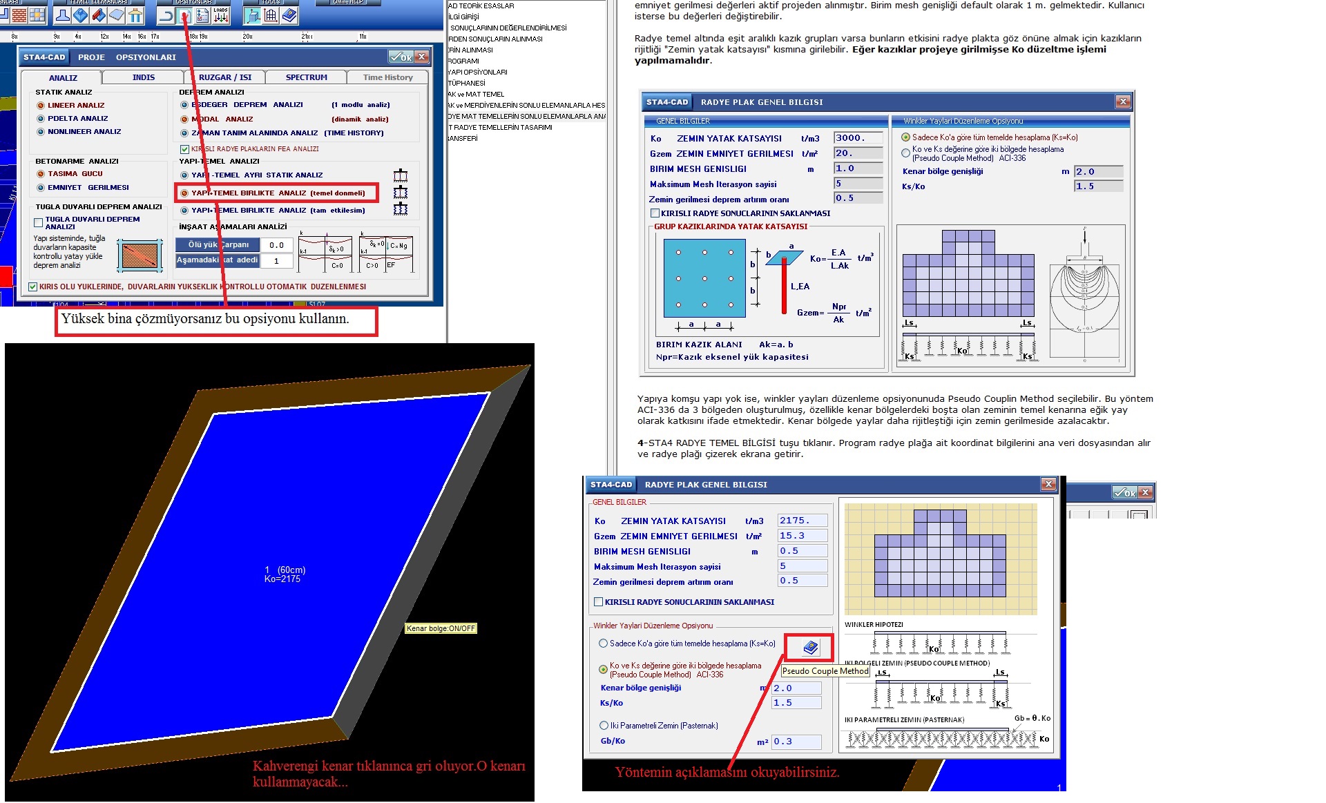

emrezengin
  • emrezengin
  • 65.2% (Friendly)
11 years ago
Click to View Image1526 View(s)
Bitişik nizam yapı temel çözümü için resimdeki yolu izleyebilirsiniz.
