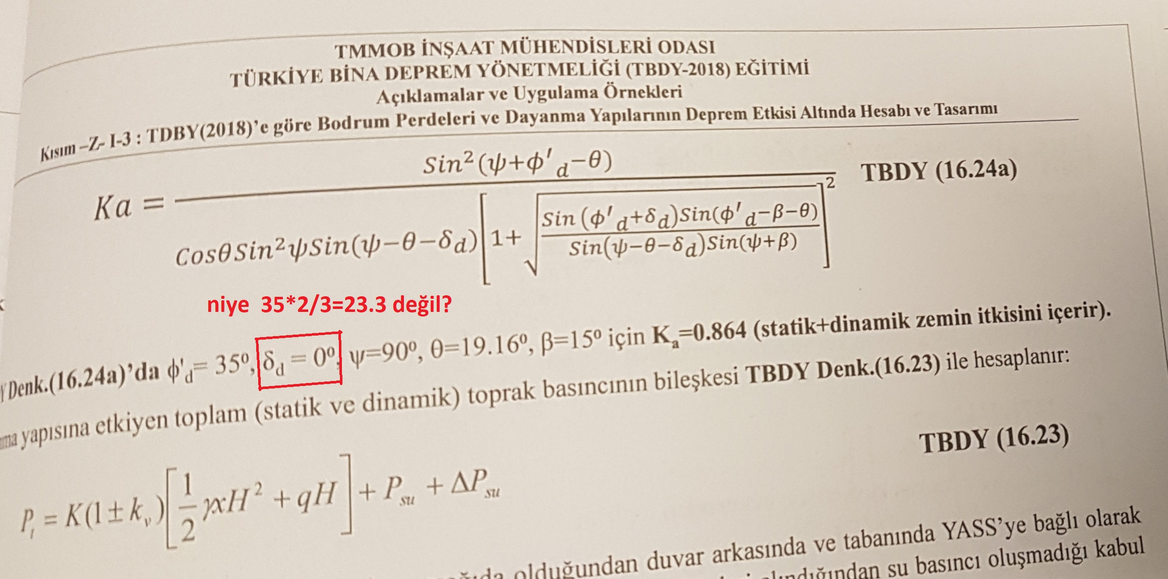

2) Şu sayfada bir hata veya anlamadığım durum var, fikrinizi merak ediyorum:
Click to View Image482 View(s)
Burada δd değeri niçin sıfır alınmış, sıfır alındığı takdirde Ka=0.864 çıkıyor, ama olması gerektiği gibi 23.3 alındığında Ka=1.03 çıkıyor ki hesaplar çok değişiyor. İstınat duvarının temeli killi zemine oturuyor. Yine de δd sıfır olmaması lazım diye düşünüyorum, çünkü bu değer duvarın arka kısmıyla ilgili.

Trabzon' daki Seminerde, bazı çözümlemelerde hata olduğu söylenmişti. Bu örnek olup olmadığını hatırlayamadım...

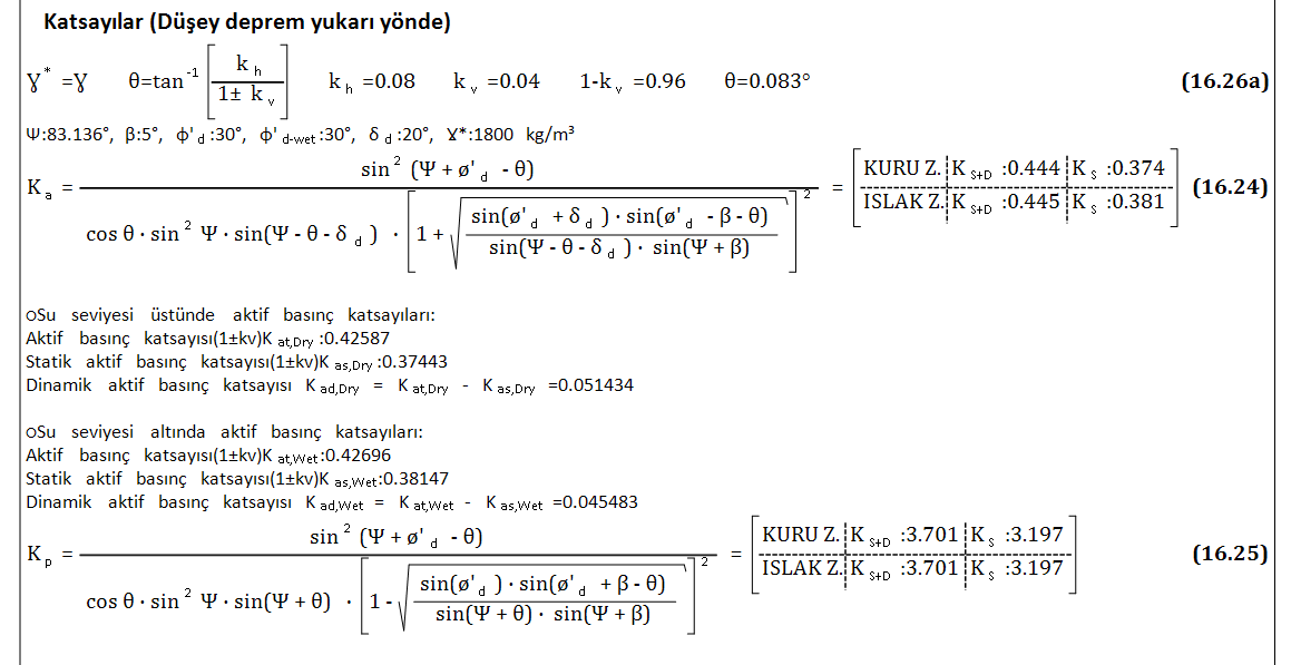

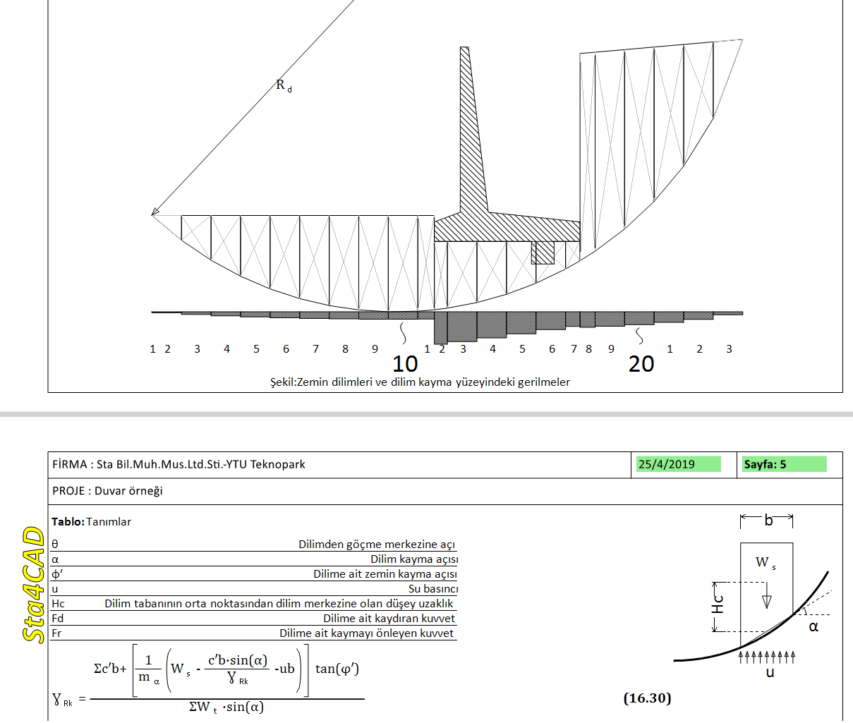

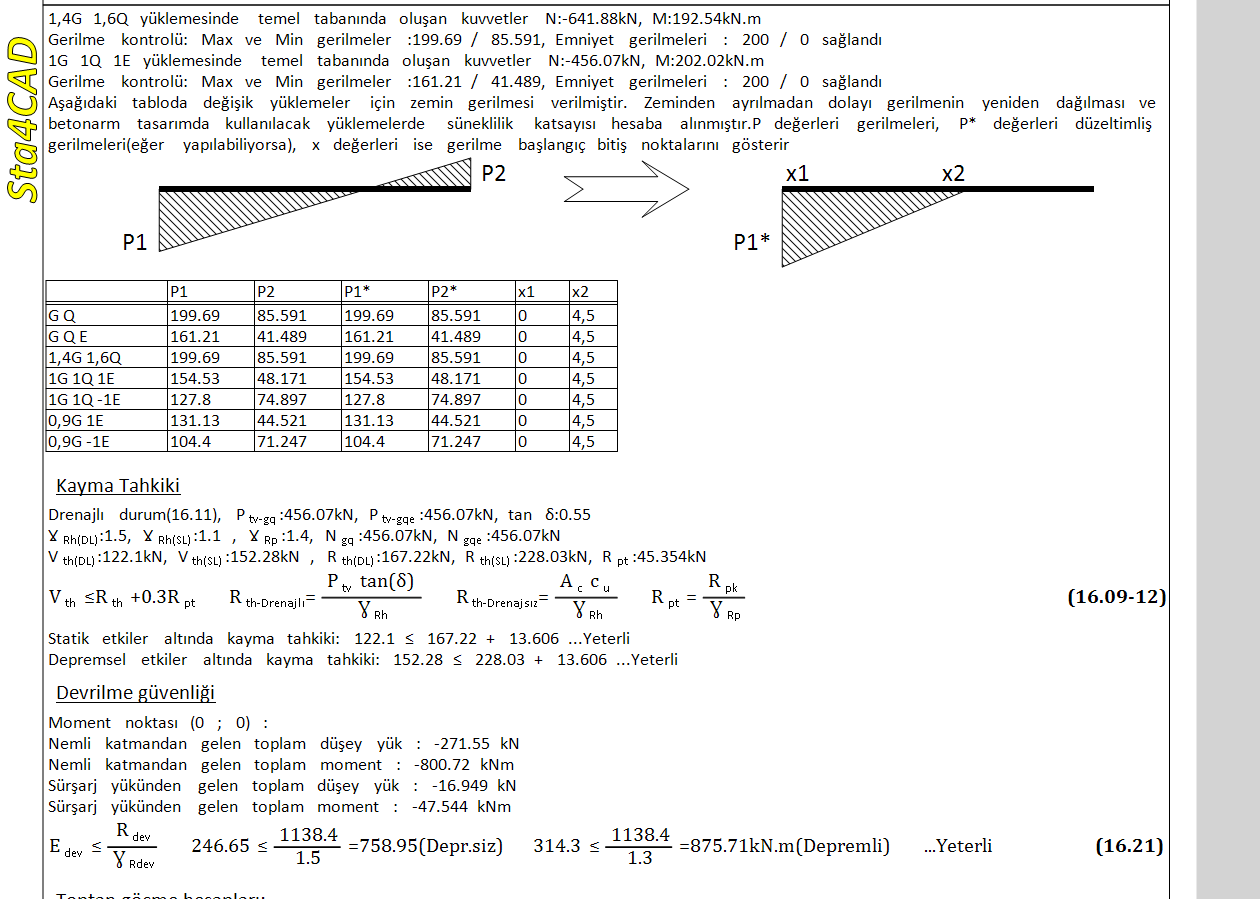

Yeni güncellemede varlar:
Click to View Image410 View(s)
Click to View Image401 View(s)
Click to View Image377 View(s)
sorun görürseniz mail atın dzenleme yaparız

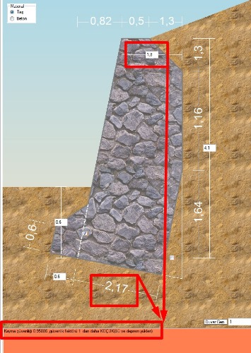

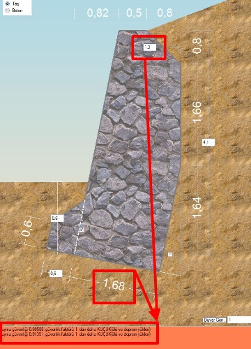

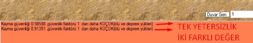

Taş duvar kesitinde çözüm yapmak istediğimizde çözümleme ekranında aynı sorun, iki farklı değer yazmakta. Bunun sebebi ne olabilir?
Yetersizlik durumunda değerleri çok artırmamız, yeterlilik sağlayacak değerlerde çok az fark ettiriyor.

Merhaba Hayri bey,
Düşey deprem yukarı ve aşağı yönde iki analiz yapılıyor, o yüzden iki kere aynı sonuç çıkıyordur. Bu projede değerler aynı olsa da başka projelerde değişebilir.
Duvar öz ağırlığı da deprem yükü oluşturuyor. Bu yükden dolayı kurtarmıyordur. Ona bakılabilir.
