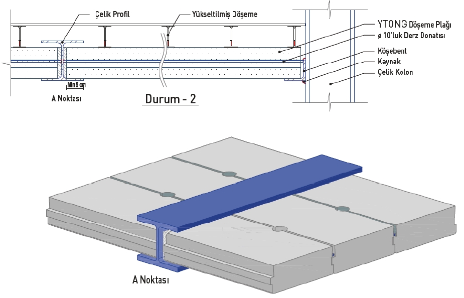

Betonarme hiçbir eleman yok, çelik kirişler üzerine donatılı ytong döşeme panelleri yerleşecek
Click to View Image162 View(s)

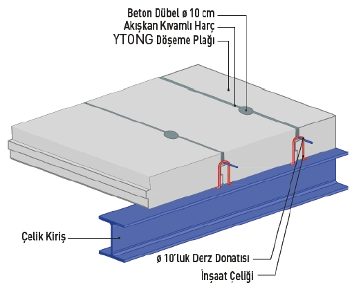

Yada diğer bir birleşim, bence stasteel içerisinden olmalı
Click to View Image143 View(s)

Ne yazık STA4CAD V14 hazır panel döşeme seçenekleri içerisinde donatılı gazbeton yok olanlar donatısız asmolen döşeme dişli çözümler, yardımcı olabilirseniz sevinirim.
Stasteel de bu şekilde bir döşeme şuan için giremezsiniz.
1)Sisteme çelik saç tanımlarsınız. Döşeme hiç yokmuş gibi çözüm yapılır ancak döşemeden gelen tüm yükler sisteme aktarılır.
En olumsuz durumdur. Resimlerden gördüğüm kadarıyla bu sistem kirişlere moment aktarmyacak.
Ancak bu döşemeler kirişin alt başlığına otouracaksa alt başlığın bu yükü taşıması gerekir. Bunu kontrol etmeniz gerekiyor.
Çubuk tasarımında gelen yükü çubuğun bütünü taşıyor gibi hesap yapılır.
