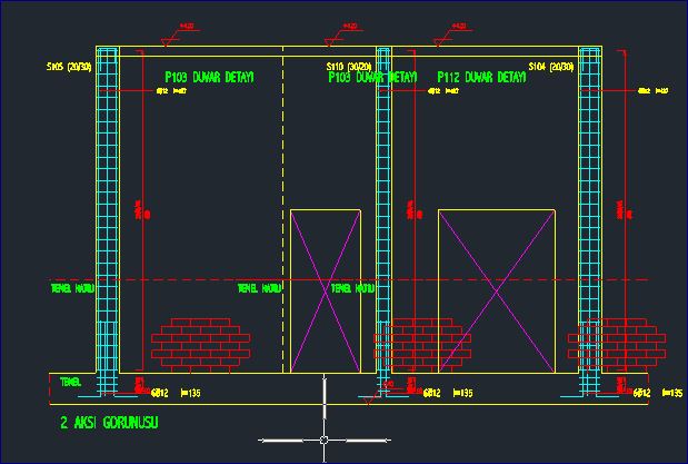

2018 deprem yönetmeliğinde düşey hatılların duvaraltı temelinden sonra 60fi kadar filiz bırakılmasını söylüyor.Bizim yapılarımızda subasman perdesi mutlaka oluyor.Yığma yapı modellerken her ne kadar kotlara dikkat etsemde düşey hatıl filizleri subasman perdesinin içerisinde kalıyor.Projenin yerine aplikasyonunda da subasman perde betonu dökülmeden düşey hatılların kat boyu bağlanması şartı ile bu eksiklik bir nebzede olasa giderilmeye çalışılsa da projede filiz boylarının subasman perdesinin üzerine çıkması için ne yapmak gerekir.

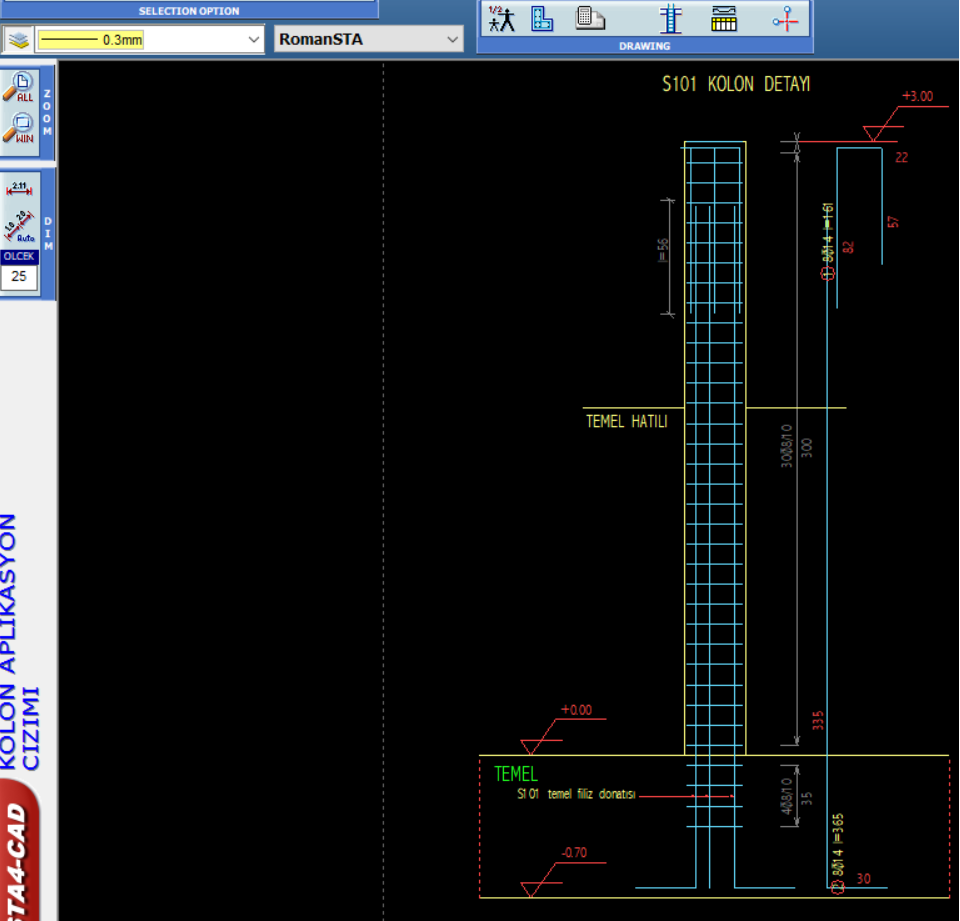

Düşey hatılı kolon olarak girdiğinizde program filizini hem ayrı hemde hatıl uzerınden vermektedir.

Sizin attığınız bu boy kesit doğru mu sizce.Kolon boyu çok kısa kalmış gibi.
follower

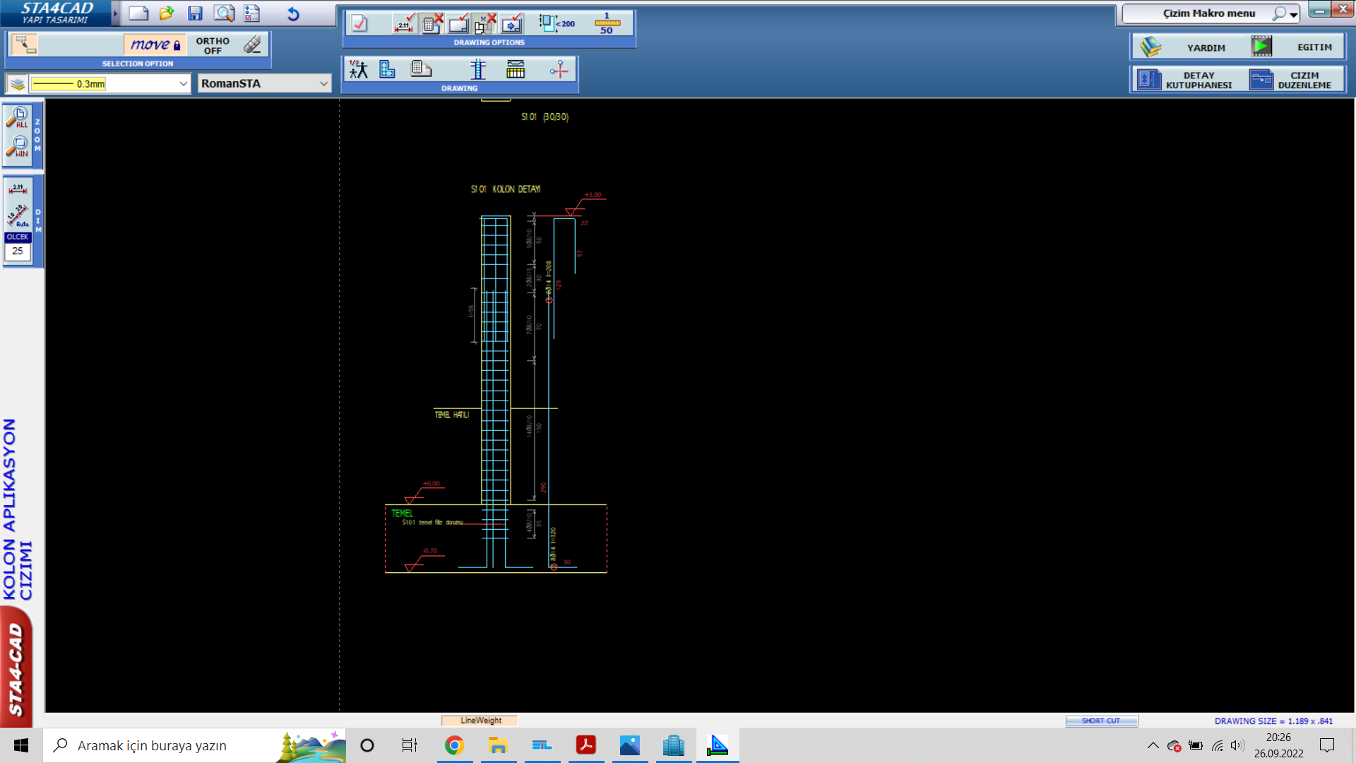

Ben olay anlaşılsın dıye bir model olusturdum temel hatılı yıkseklıgı ve kat yuksekiği mımarı projenızden alacaksınız ama sorunuz cevabı boyle oluyor
Genelde 70 cm ıle 100 cm arasında temel hatılı oluyor kat yukseklıgı 3 m oluyor dolayısıyla hesap kurtardıgı surece sıkıntı olmaz

Benım anlamdığım sız dusey hatılı nasıl modelledızkı perde ıcınde kalmıs
Click to View Image158 View(s)
Bende düşey hatılı betonarme kolon olarak tanımlıyorum.Duvarları da panel olarak girip yığma duvar malzemesi tanımlıyorum.

Söylediniz gibi yigma binada temel hatili tanimlanmis surekli temelde kolon filizini program ustten vermiyor.
Sadece yukarida gosterdigim gibi sayet temel hatili tanimlanmis surekli temelde sadece kolon varsa ustten veriyor
Aklima temel hatili yerine bag kirisi tanimlamak geldi ondada kolon temel filizi alttan vermektedir.
Bu sorun gundeme gelmiski cizim bolumunde bag kirisi ustunden bindirme ikonu konulmus ancak dediginiz gibi sadece betonarme kolon olan temel hatilli surekli temelde calisip yigmada galiba guncellenmemis.
Bence mail atarzaniz duzeltirler
