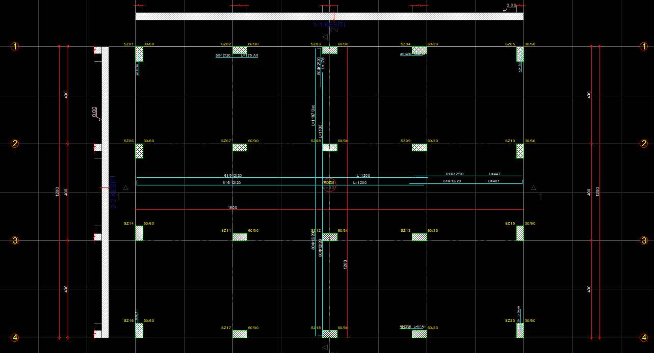

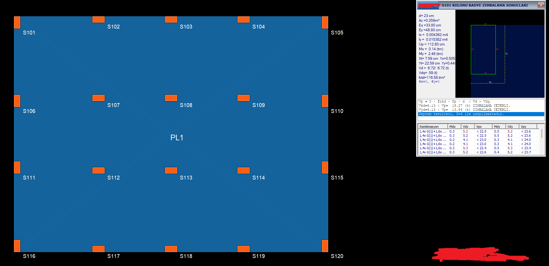

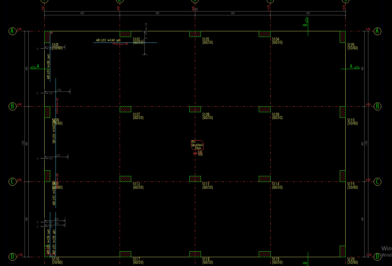

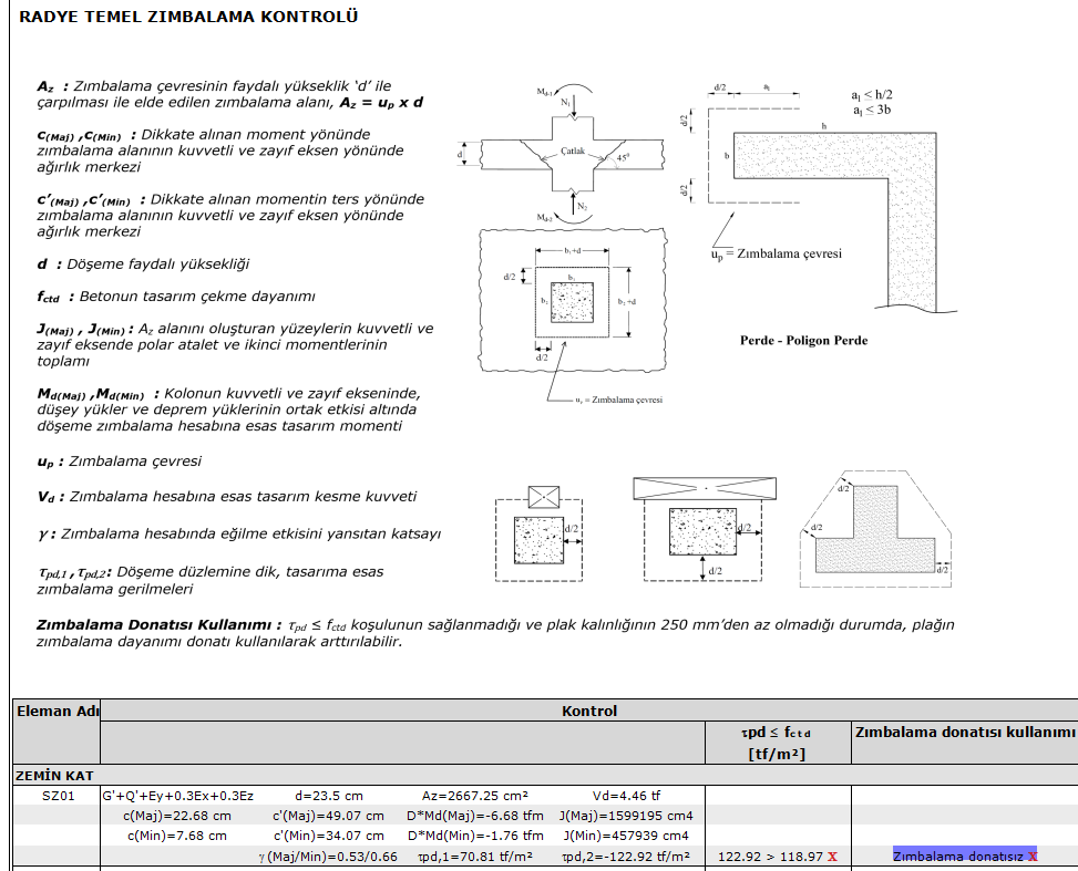

Merhabalar. Benim sorum şu aynı proje aynı veriler. Deprem, malzeme, zemin vs. ama iki farklı program ve iki farklı sonuç. Bunun sebebini merak ediyorum. Programlardan herhangi birinde hata var diyebilir miyiz?
Radye temelde ana donatılar fi12/20 iken ilaveler farklı çıkıyor. Ayrıca bir program zımbalama hatası vermiyor ama diğer program köşe kolonlarda zımbalama hatası veriyor.
Yardımcı olursanız sevinirim.

Öncelikli olarak model aynımı değilmi kolonlara gelen yük aynımı değilmi bunların kontrol edilmesi gerekiyor. Model bize mail atılırsa inceleyip dönüş yaparız.
