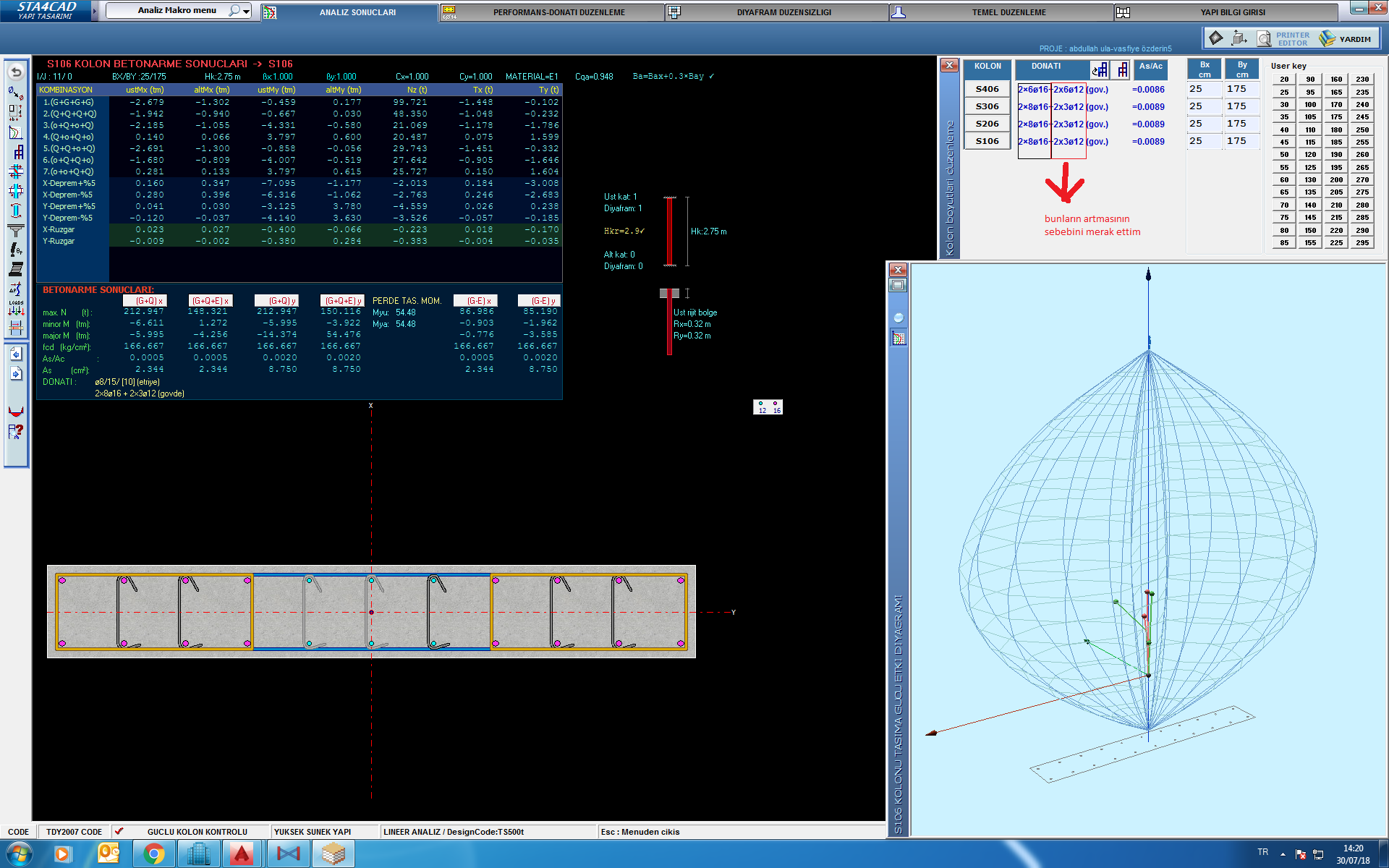

Merhabalar. Şuan çalıştığım proje üzerinde son kat hariç tüm katlarda aynı kolonda aynı donatıları görüyorum. Fakat son katta aynı kolonda daha fazxla donatı gösteriyor. Sizce sebebi ne olur değerli düşüncelerinizi bekliyorum. İyi günler

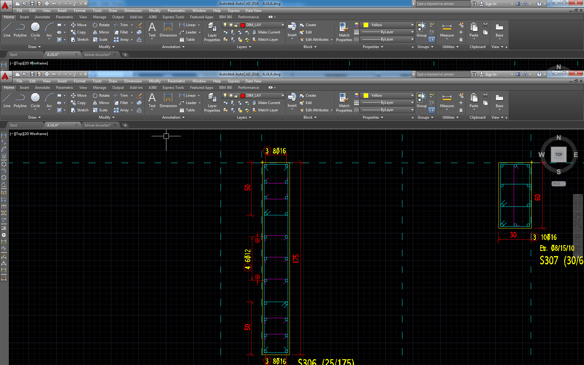

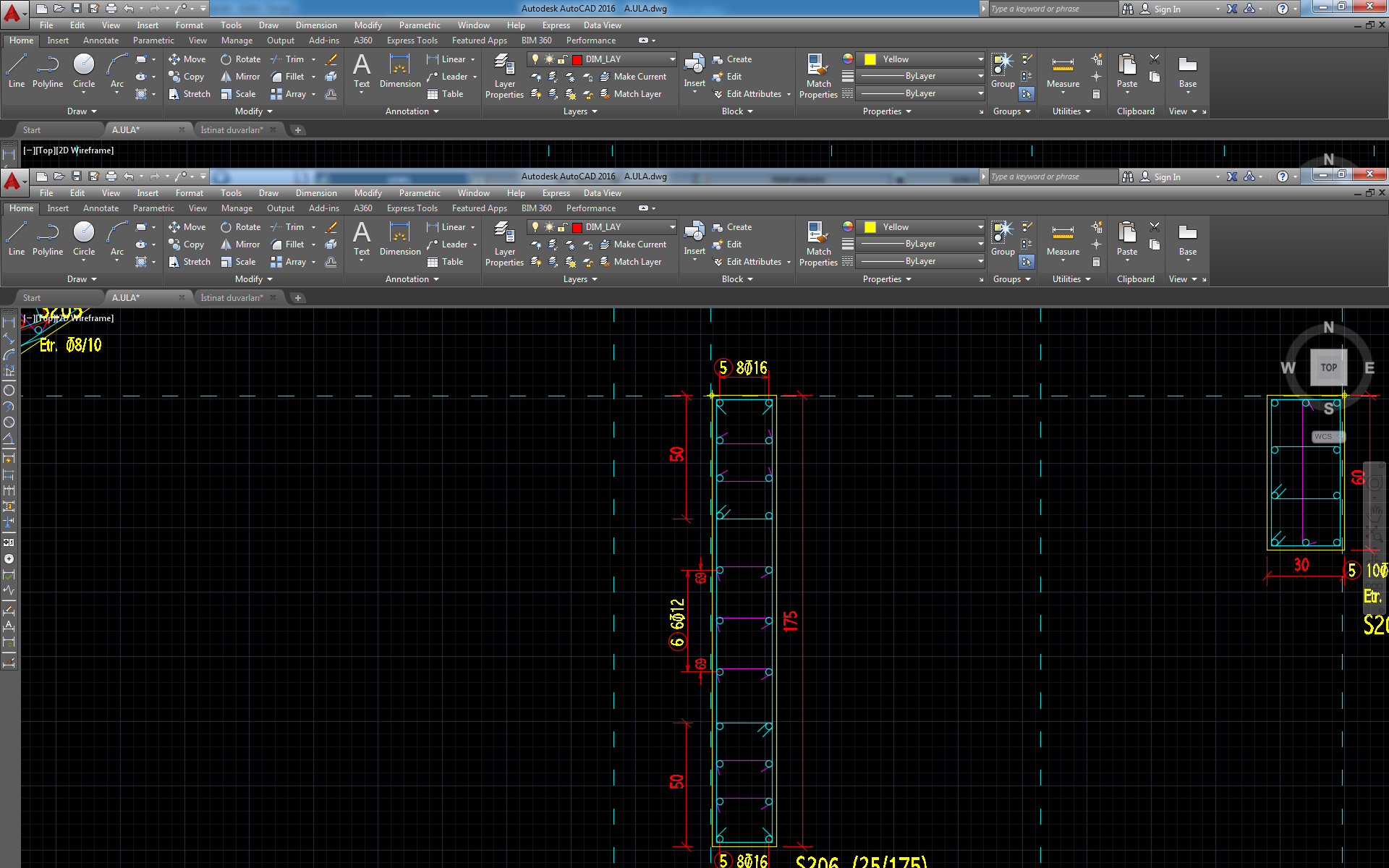

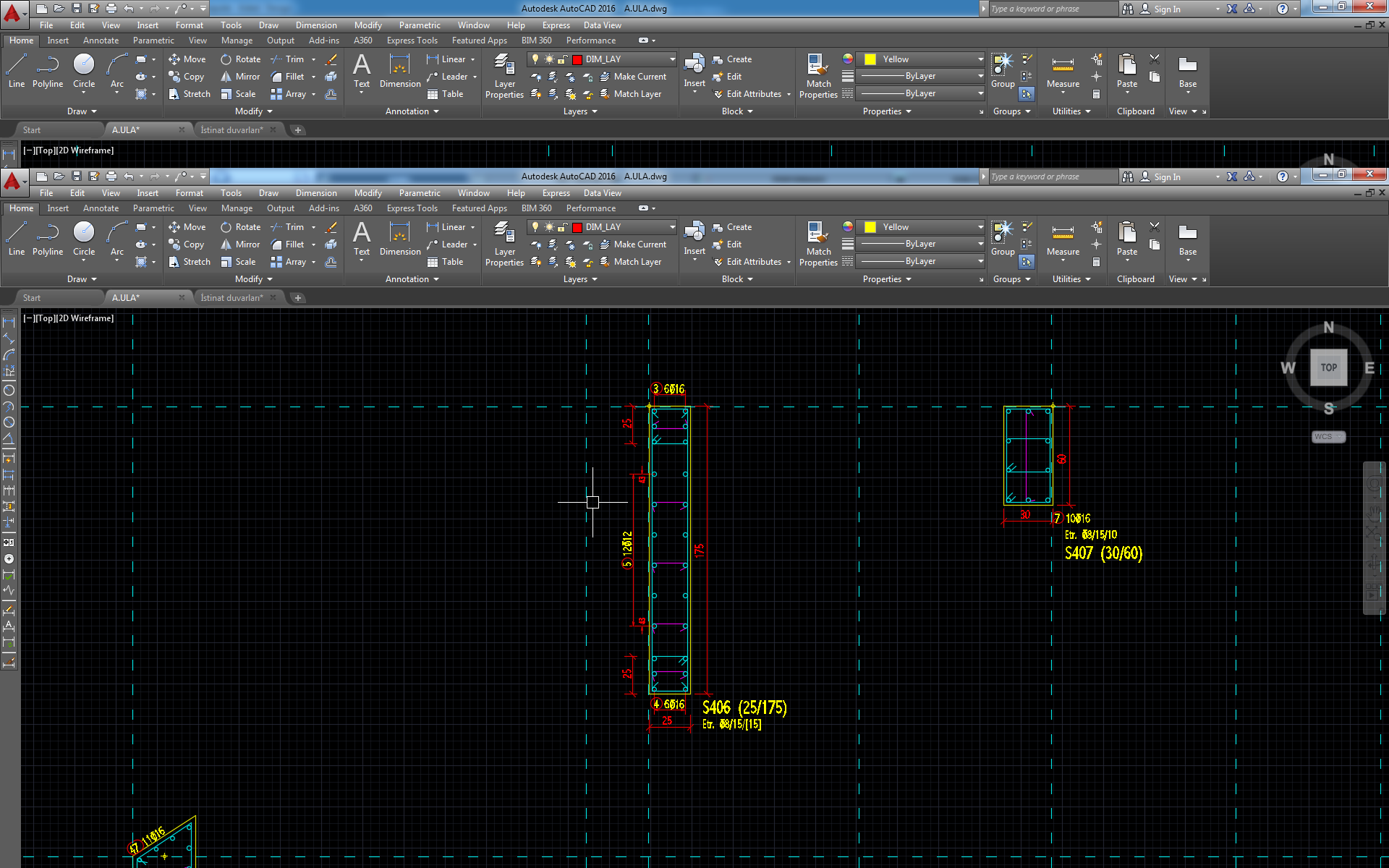

yüklediğim fotoğraflarda kolon aplikasyon planlarında görüldüğü gibi zemin, 1. normal katta aynı kolonda aynı donatılar var. Fakat 2. normal katda (yani en üst kat) aynı kolonda donatı fazla.

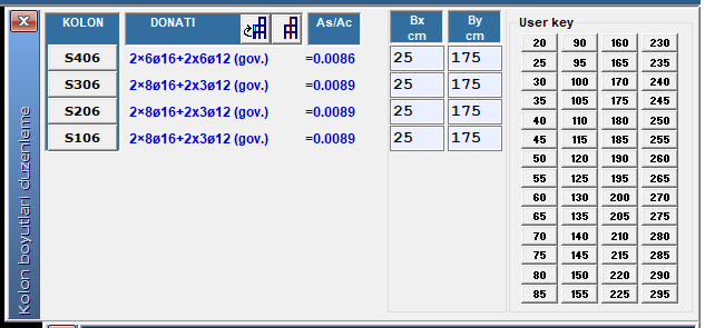

zaten azaltmıyor mu en üst katta, başlık bölgelerini küçültüp. alt kat (30,576) , üst kat(29,592)

Haklsınız programa bakıldığında donatı alanında bir azalma var.
