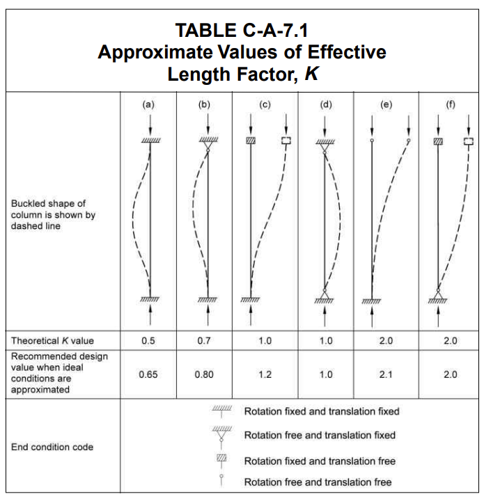

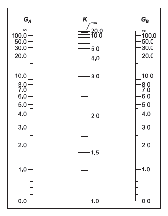

Ancak burkulma boyunu bulmak bu kadar basit değil daha karmaşık bir durum aşağı biraz daha konuyu açacağım.  örneğin yönetmeliklerde kolonlar için verilen tablo ve formüller vardır bu formüller eğer kat yanal olarak tutulmuşsa başka tutulmamışsa başkadır.
Yanal olarak tutulmayan bir kolon için yönetmelikler aşağıdakine benzer bir tablo verir.  Benzer şekilde yanal olarak tutulmuş kolonlar içinde benzer bir tablo vardır.
Click to View Image255 View(s)
Görüldüğü gibi çok farklı rijitlik durumları için sonsuz alternatif var diyebiliriz. Basit mantıkla aşağıdaki durumlarla örtüşen elemanlar için direk olarak burkulma boyu bulunabilir.  Örneğin zemine rijit bağlı tek bir kolon için burkulma boyu 2 alınabilir.

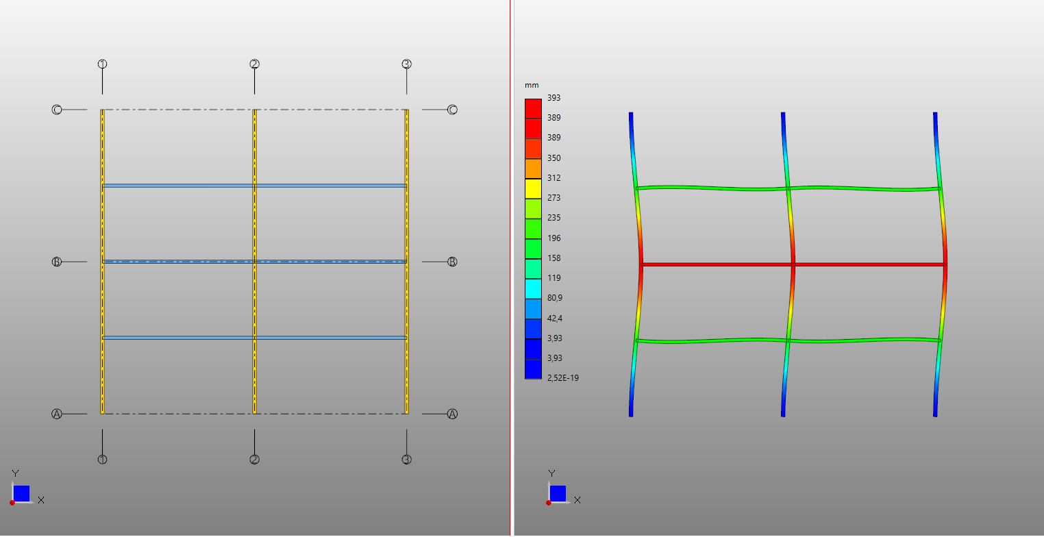

Elemanın yaylarla modellenmesi yani yapıdan ayrı olarak düşünüp bu elemana bağlı diğer elemanların rijitliğini yay olarak modelleyip burkulma boyunu tam olarak bulamazsınız. Kolon için yönetmelikteki tabloda benzer bir yol izler ancak kolonun yatay olarak tuutlu olup olmamasına göre farklı tablo verir.  Örneğin aşağıdaki örnekte 3 adet sarı kirişin basınç altında olduğunu varsayalım. İlk sıradaki sarı kirişi düşündüğümüzde dik olarak gelen mavi kirişleri ve diğer kirişlerin etkisi yay olarak alıp hesap yaparsak bu kirişi yanal olarak tutulmuş kabul ederizki bu hatalı olur. Çünkü 3 sarı kiriş aynı anda basınç altında olursa 3 ü de dışa doğru aynı anda burkulabilir.  sadece birisi basınç altında olursa diğerleri basınç altında değilse elemanların rijitliklerine göre o elemanı burkulma açısından tutup tutmadığı varsayımı yapılabilir. özetle burkulma boyu sadece rijitliklere değil yapının yükleme altındaki durumunada bağlıdır. Aslında burkulma boyu yüklemeye göre değişir.

Stasteel burkulma boyunu bulurken öncelikle yapıda farklı yönlerde açılarda yüklemeler yaparak sistemin nerede tuutlu olduğunu tahmin eder. Yukarıdaki örnekteki gibi yükleme altında kirişler arasında dik elemanlar olsa bile hepsi aynı anda yana doğru burkulabileceği için buralarda tutululuk algılamaz. Ancak çapraz attığınızda bu hareket çapraz noktaları arasında olacağı için buraları tutulu kabul eder. Yani öncelikle elemanın burkulma noktalarını bulur ardındanda buna göre burkulma boyunu bulur. örneğin bir eleman baş tarafında tutuluysa ve sona kadar başka bir tutululuk yoksa 2L burkulma boyu alır. Kolonlarda ise bu tutululuk bilgisi bulunduktan sonra yukarıdaki tabloya benzer şekilde analitik hesap yapılıp burkulma boyu bulunur.  Elemanda hiç bir tutululuk yoksa büyük bir burkulma boyu seçerki eleman yetersiz çıkar burada kullanıcı bunu incelediğinde gerekli yerlerde elemanın nerelerde tutulu olduğunu girebilir.
