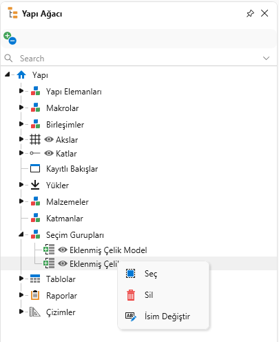

  • Yapı ağacında iyilştirmeler yapıldı. Mevcut durumda yapı ağacında seçilen kullanıcı tarafından tanımlanan malzeme yükleme gibi objeler delete tuşu ile silinebiliyordu. Artık sağ tuş menüsü ilede silme isim değiştirme gibi değişiklikleri yapı ağacındna yapabilirsiniz.  Oluşturulan seçim guruplarında isim değişikliği yapı ağacından yapılabilir.

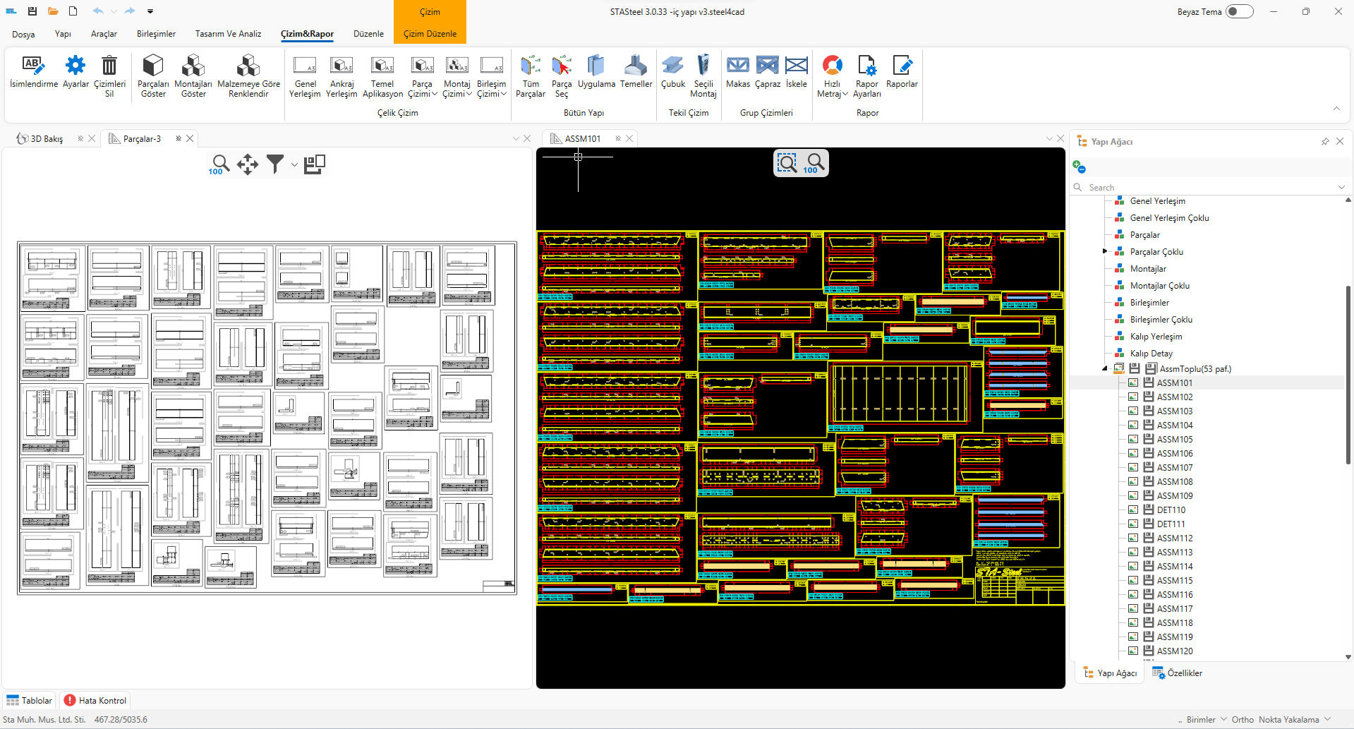

  • Sürüm 2 de çizim ve test olarak açılan iki çizim kısmı mevcuttu. Bu iki kısmın çizimleri artık tek yerde yapı ağacında toplandı. Eskiden çizim almak için ayrı bir menüye geçiliyordu artık tüm işlemler ana  ekrana entegre olarak yapılıyor. Çizim rapor metraj gibi tüm kısımlar ayrı bir menüde toplandı.  (Çizimle ilgili yapılan değişiklikler ayrıca yazılacaktır.)
    Click to View Image531 View(s)

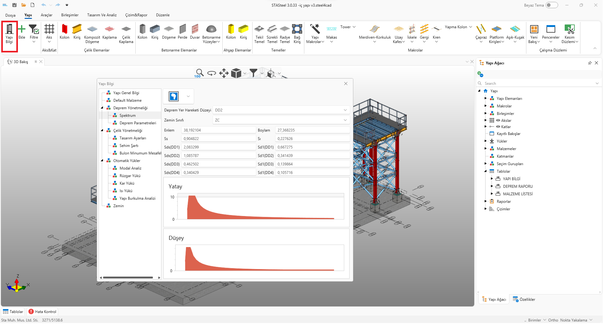

  • Yapı bilgi kısmı kullanımı daha kolay olacak şekilde geliştirildi. Yönetmelik parametrelerine eklenen açıklamalar ile yönetmeliğe bakmdan tercih yapma kolaylığı sağlanmaya çalışıldı
    Click to View Image511 View(s)
    Click to View Image515 View(s)

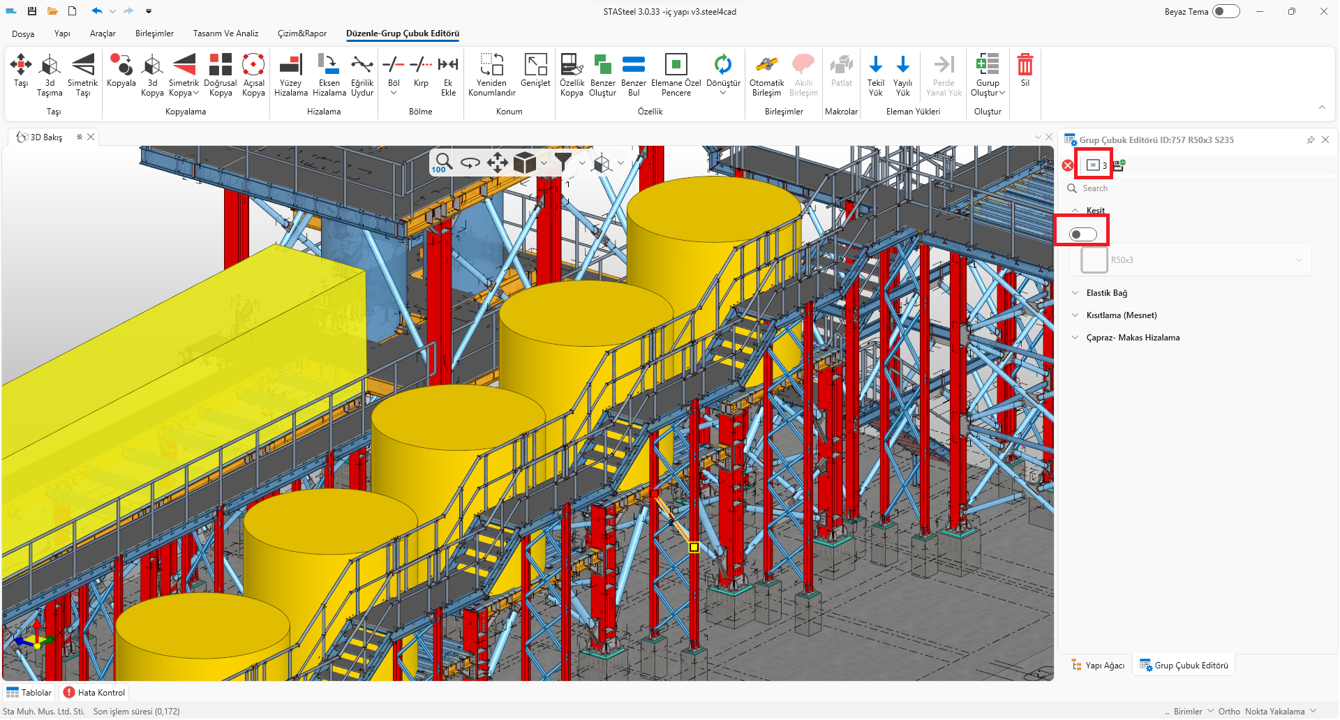

  • Makrolarda Farklı kesit Tanımı: Makas aşık gibi makrolarda kullanıcı dikme çapraz gibi elemanlara belirlediği kesit ile modelleme yapabiliyordu. Ancak makro içindeki herhangi bir elemanın kesitini farklı yapmak isterse veya girdiği bir makasın alt başlıklarına mesnet eklemek isterse bunu makroları patlatmadan yapamıyordu. Artık makro içindeki bir elemanı alt tuşuna basılı tutarak seçip kesit elastik bağ mesnet gibi tanımlamalar yapabiliyor. Bu sayade makroyu patlatmadan istediği elemanda özel değişiklikler yapabiliyor. Bu gelen talepler içinde ilk sıralarda olan bir talepti. Alt tuşu ile makro içindeki bir elemanı seçtiğinizde program tüm modeli tarayıp tüm benzerli bulup size önerecektir.
    Click to View Image431 View(s)
  • Kolay Ek Ekleme: Yapıda makro içinde olsun veya olmasın  çubuk elemanlara kolay ek eklenme imkanı eklendi.  Modelde seçtiğiniz elemanları ağagıdaki menüden istenilen mesafede ek ekleyebilirsiniz. Makas vs gibi makrolardaki elemanları seçkmek için alt tuşunu kullanabilirsiniz.  Örnek olarak modeldeki bir makasın istenilen elemanını seçiş ietenilen konumda ek ekleyebilirsiniz. Bu işlem mevcut yapıyı ve birleşimleri bozmaz makroları aynen kullanmaya devam edebilirsiniz.  Kullanımı özet geçen bir video aşagıdadır. Örnek olarak makas kullanıldı ancak modeldeki heryerde aynı şekilde kullanabilirsiniz.

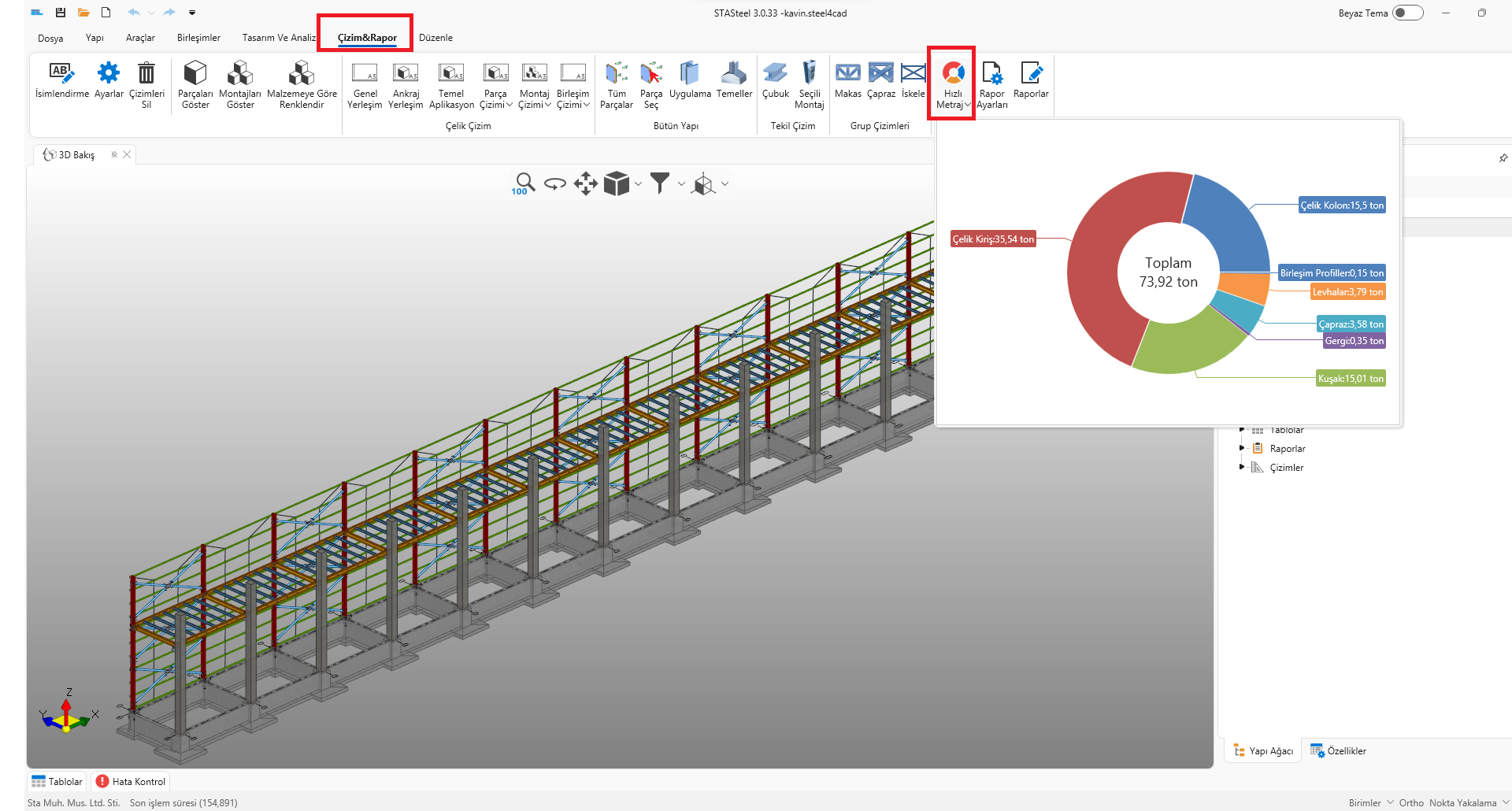

  • Çizim ve raporlama menüsüne grafiksel olarak hızlı metraj özeti eklendi.
    Click to View Image410 View(s)

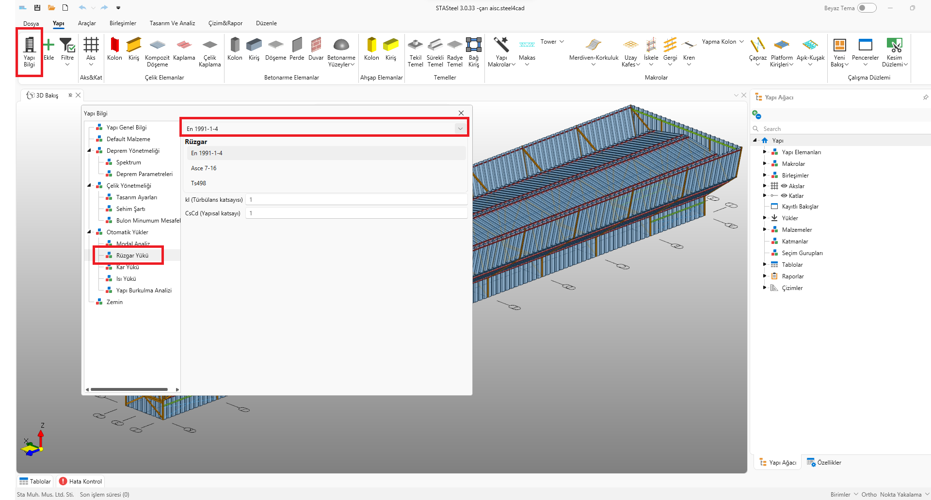

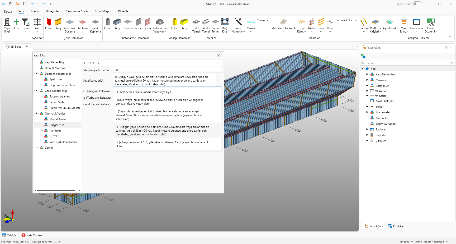

  • Asce Ts En e göre otomatik kar ve rüzgar yükleri eklendi. Yönetmeliklerdeki tüm formüller kutu şeklindeki yapıları kapsamaktadır. Karmaşık formdaki yapılarda kullanıcı kontrolü olmalıdır. Karmaşık yapılardaki rüzgar yüklerinin tanımlanması için çalışma devam ediyor.
