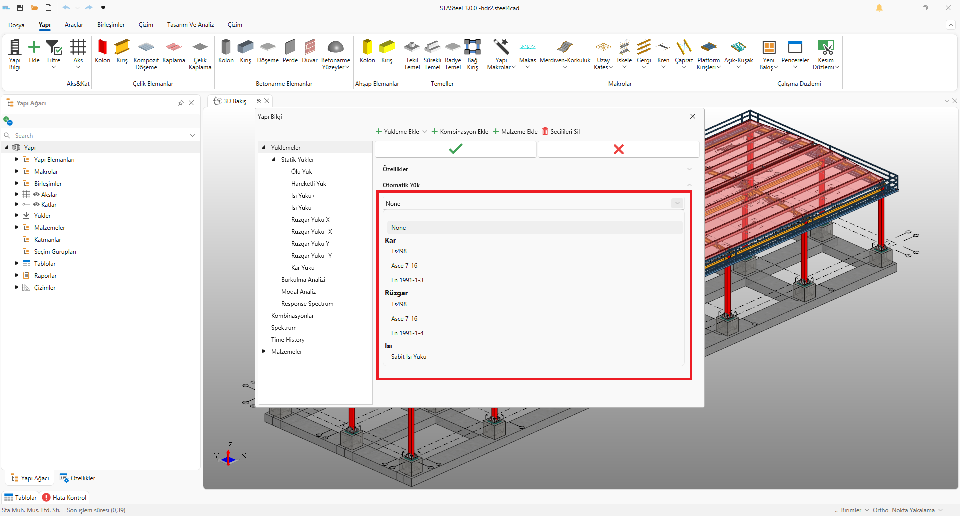

    Originally Posted by: theos
    Asce ve TS en  rüzgar ve kar yükleri ve bunun dışında bir çok çalıştığımız konu var. Bu kısımla ilgili baya ilerlemiş durumdayız genel ayarlar dışında kullanıcı kendi oluşturduğu bir yüklemede isterse otomatik yüklerden birini seçebilecek.
    Tarih için sürüm3 ün çıkışını beklemeniz gerekiyor.  Malesef net bir tarih veremiyoruz ancak ilk öncelikte olan konular tamamlandığında yayınlanacak.  2023 öncesi yayınlanması çok zor tahminen 2023 ikinci yarı olabilir. Ancak dediğim gibi şuanda net bir tarih veremiyoruz.
