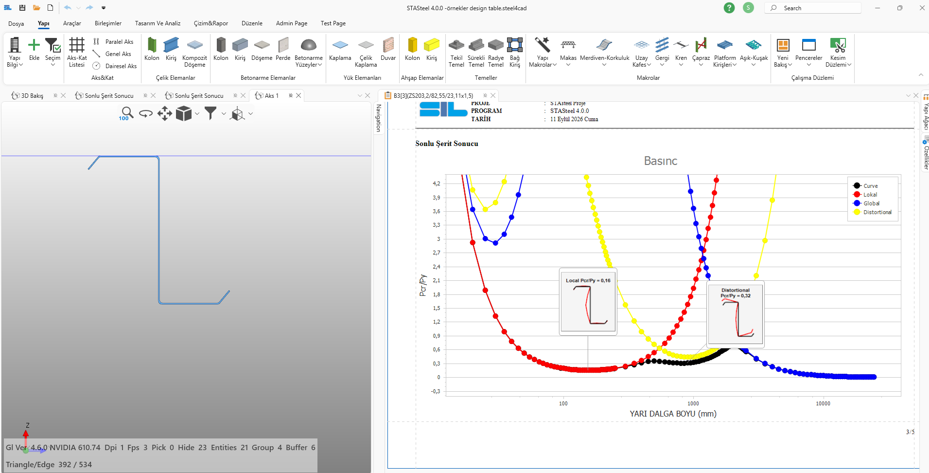

İNCE CİDARLI KESİTLERİN TASARIMI (v4 ilk yayın tarihinde tamamlanması planlanıyor)
Soğuk büküm ince cidarlı kesitlerin tasarımlarının programa eklenmesi. 2027 de yürürlüğe girecek yerli yönetmelik, AISI ve 2. nesil eurocode kapsamında programa eklenecektir.
Tasarımda genel olarak 2 yöntem bulunmaktadır.
a)Etkin kesit alanı kesitin burkulma durumuna göre kesit alan atalet gibi değerleri azaltılması yoluyla hesap yapılması. Bu yöntem karmaşık döngüsel ve iteratif hesaplar gerektirir. Geometrik değişim sonrası ağırlık merkezi kayar.
Ve eleman gelen yüke göre anlık değişir.
b)Diğer yöntem ise günümüzde popüler olan ve yeni yeni kullanılmaya başlayan doğrudan dayanım metodudur. İterasyon gerektirmez kesit bir bütün olarak çözülür ve karmaşık geometrileri rahatça çözebilirsiniz.
Bu yöntemi kullanırken yönetmelikte verilen kesit tipleri için hazır formülleri kullanarak hızlıca çözüm yapabileceğiniz gibi sonlu şerit yöntemi ile burkulma analizi yaparak tasarım yapabilirsiniz.
Yönetmelikteki hazır formülleri kullanmak hızlıca ve kolayca tasarım sağlasa da sınırları vardır. Hesap yapabileceğiniz kesit tipi sınırlıdır örneğin sigma veya özel takviyeli bir kesiti hesaplayamazsınız.
Yönetmelikteki formüller yaklaşıktır her durumda çok hassas sonuç vermez. Parçalar birbirlerinden bağımsız düşünüldüğü için birbirlerine etkisi kabaca alınır.
Sonlu şerit ile burkulma analizi yaparak ise her tür kesiti çözebilirsiniz. Burkulma modlarını ve şekillerini grafiksel olarak görüp kontrol edebilirsiniz.
Bizim seçtiğimiz yol ise sonlu şerit yöntemi ile profillerin lokal ve çarpılmalı burkulmalarını bularak tasarım yapılması yönündedir. Tabi ki yöntem çok genel ve her tür kesite uygun olsa da bir kesit için basınç +-m2 +- m3 yönlü yüklemeler için binlerce burkulma analizi yapılması gerekmektedir.
Bu kapsamda programa entegre bir sonlu şerit çözüm motoru eklenmiştir. Analiz sonrasında eleman raporlarında veya arayüz üzerinden tüm modlar incelenip gerekirse kullanıcı müdahalesine açık olacaktır.
Click to View Image413 View(s)
Click to View Image412 View(s)
