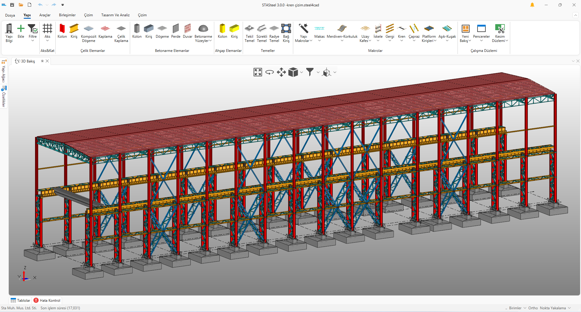

  • Default çelik yönetmeliğinde krenli modellerde hızlanma ve hafıza kullanımında azalma sağlanı. 2 adet 250 ton 1 adet ufak kren bulunan test modelinde toplan analiz süresi 2 kat hızlandı. Hafıza kullanımı yarı yarıya azaltıldı. Özellikle hafızası az olan bilgisayarlarda belirgin bir hızlandırma sağlayacaktır.

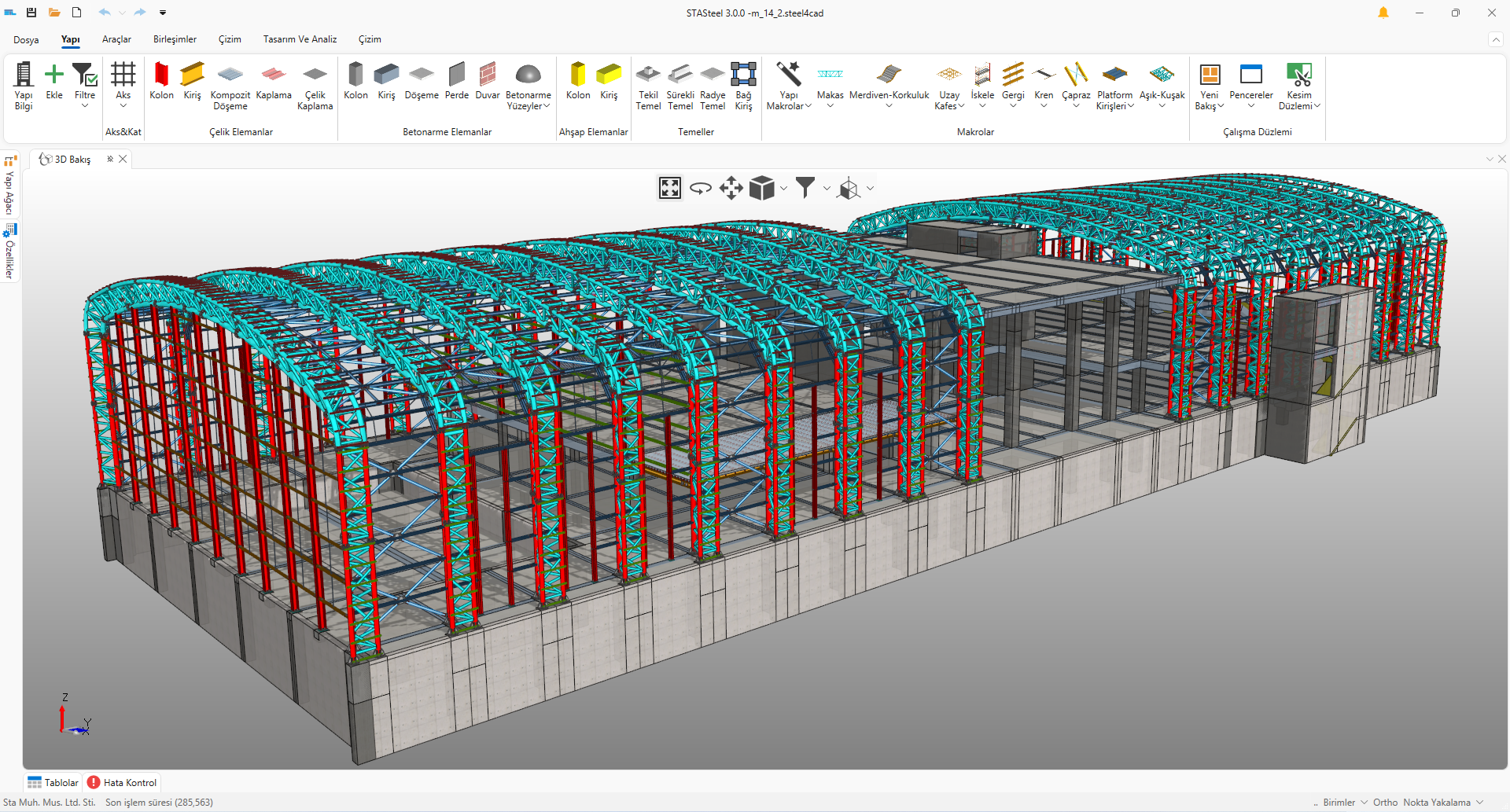

  • workshop özel olarak betonarme yapılara göre optimize edildiği için yüksek hızda modelleri çözebiliyor. Stasteel içinde büyük betonarme bir yapı olduğunda çelik tasarımıda olduğu için bazı kısımlarda oluşan bekleme süreleri 2 3 kat hızlandırıldı.
  • Yoğun eğrisel elemanların olduğu büyük yapılarda toplam analiz süresi 2 kat hızlandırıldı.
