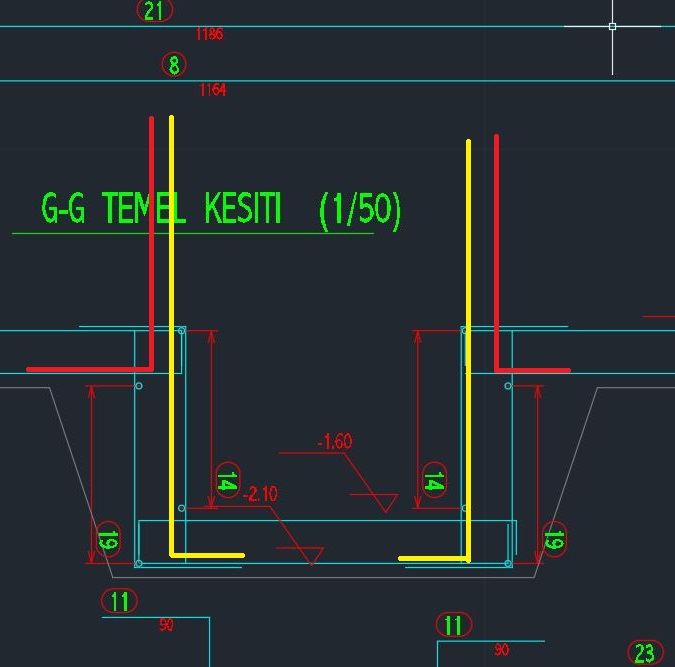

Merhaba.
1-) Radye temelde, asansör kovasının düşey donatıları ve kolon donatıları iç içe sıkışmasın diye asansör kovası, etrafındaki kolonlardan 5-10 cm içiride mi yapılmalı? (KIRMIZI ÇİZGİ).
2-) Kolonların iç yüzü ve asansör kovası hemyüz mü olmalı? (SARI ÇİZGİ)
3-) Kolonlar asansör kovasının içinde mi olmalı? Yani kovanın altındaki temele mi basmalı? (YEŞİL ÇİZGİ) (Bu opsiyonda kolon alt kot negatif olamaz hatası veriyor program, bu önemli mi?)
4-) Asansör kovası için temele - kot vererek yaptığımızda kovanın etrafındaki perdeler temel kalınlığında oluyor. Bunun başka yöntemi var mı?
5-) Eğer 1. veya 2. opsiyon doğruysa yani kolon asansör kovasının içinde değilse, kolon düşey donatıları radye temelde mi gönye yapılmalı (kırmızı donatı) yoksa kovanın perdesinin içinden geçip kovanın altındaki temele mi bağlanmalı? (Sarı Donatı)
6-) Bu üç seçeneğin yapıldığı datalar gördüğüm için kafa karışıklığı yarattı. Bence bir çok kişi de bu konuda hata yapıyordur.
Click to View Image1191 View(s)
Click to View Image1499 View(s)

Bu konu hakkındaki mailinize gönderdiğimiz yanıt aşağıdadır.
    Evet, daha doğrusu rijit kiriş gibi çalışan çukur kenarındaki düşey betonarme duvarlara daha iyi ankraj yapılmasının yanında moment aktarımında tam ankastrelik sağlanması.
     Evet, kolon ve perdeler kenar düşey duvarların üzerine oturmalı
    Hayır, sebebi yukarıda açıklandı.
   Plak meshlemesi öncesi bu düşey duvar kalınlıkları değiştirilebilir.
    Düşey duvarların içine bağlanması tercih edilmeli.

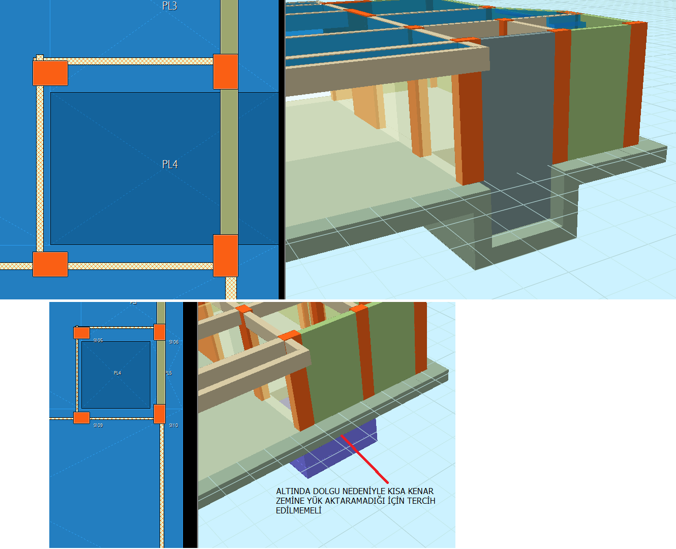

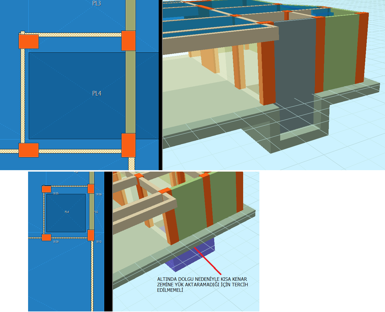

   Boşluk kenarındaki kısa boylu üst koota bağlanan plak modelinden kaçınılmalıdır. Boşluk kenarındaki zemin dolgu olması nedeniyle bu kısa plak zemine yük aktaramaz.
   Kısa boylu kenar plak, çukur kotunda düşünülmelidir. Zemine yük aktarımı doğrudur.
