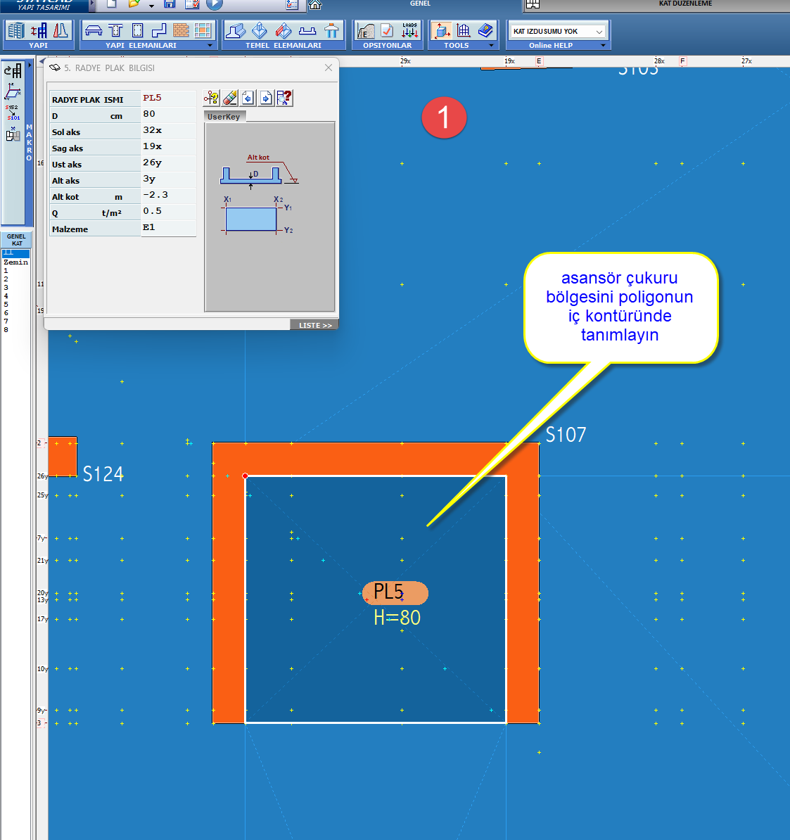

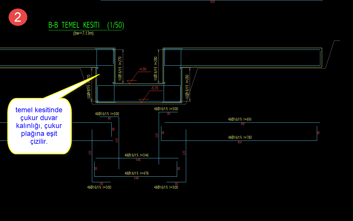

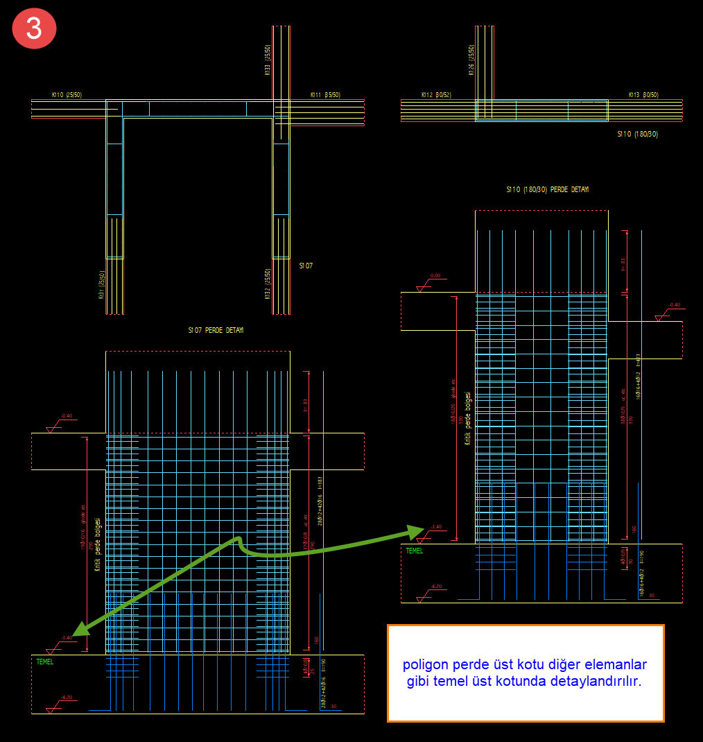

asansör kuyusu tasarlarken poligon perdemizde asansör kuyusuyla alt kota gidiyor ve asansör kuyusu etrafı perde kalınlığında oluyor temel kalınlığında olmuyor. Maalesef stadestekten yardım alamadığım için son umudum burası. Benim tasarlamak isteidğim şey açık ve net sadece temelin alt kota inmesini istiyorum ama program perdeyi alt kota atıyor ve ortaya saçma bir şey çıkıyor perde 2,72 kat yükseliğinde olması lazımken -1,50 mt kot a indiği için 4,22 mt lik poerde oluyor ve perde kalınlığın otomatik olarak artırılması hatası geliyor. Bu hatayı nasıl düzeltebilirim bir fikri olan var mı bu konuda bana yardımcı olabilir msiiniz arkadaşlar.
Originally Posted by: insmuh.hkilicoglu
Destek mail adresimize ilettiğiniz tüm taleplere geri dönüş yapılmaktadır. İlgili mailinizde, asansör çukurundan kaynaklı olarak perdenizde oluşan hatanın, “data kontrol” kapsamında bir uyarı olduğu ve bu durumun değerlendirilmesinin kullanıcı inisiyatifinde olduğu tarafınıza belirtilmiştir.
Önceki destek talebinizde de, proje kontrol hizmeti sunmamamıza rağmen tarafınıza detaylı bir geri dönüş sağlanmıştır. Destek ekibimiz, iletilen tüm maillere niyet gözetmeksizin yardımcı olmaktadır.
Ancak; hazırlanan eğitim videoları, proje incelemeleri, teknik dokümanlar ve ilgili yönetmelik referanslarına rağmen destek alamadığınızı ifade etmeniz, destek ekibimizin yaklaşımıyla örtüşmemektedir.
Destek mail adresimize ulaşan tüm mühendislerimize dönüş sağlanmaktadır.
İyi çalışmalar dileriz.
