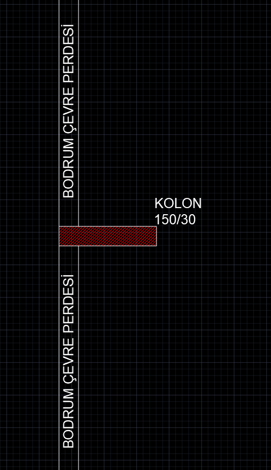

Aşağıda paylaştığım ekran görüntüsünde kolonun perdelerle aynı davranışı sergilemesi beklenemez diye düşünüyorum.
Click to View Image1010 View(s)
Yada kolonun perdelerle aynı davranışını sergilediğini düşünüyorsak perdelere kiriş saplandığı bölgelere kolon konulmasını neden öneriyorsunuz. Demekki buralarda ilave eğilme donatısı yada kesme etkilerine karşı ilave etriye düzeni gerekli oluyor ve demekki kolonla bodrum çevre perdesi aynı davranışı sergilemiyor.

Konu üst katlara devam etmeyen bodrum çevre perdeleri arasında kalan ve üst katlara devam eden ve kolon olarak modellenen taşıyıcı elemanların (yani kolonların) bodrum kattaki donatı eklerinin yönetmeliğin hangi maddesine istinaden yada statik/dinamik olara elde edilen hangi teknik veriye dayanılarak alt uçta yapıldığı üzerinedir.
Bu sebepten paylaştığım görseldeki kolonun majör yönde perdelerden bağımsız olarak çalışmasının muhtemel olduğu, bu sebepten mümkünse güvenli tarafta kalmak ve yönetmeliktede kolon ekiyle ilgi başkaca bir madde olmadığı için donatı ekinin ortada yapılmasının iyi olacağı yönündeydi.
Programdaki haliyle bodrum perdeleri arasında kalan kolonlarda donatı ekinin alt uçta yapılması her durumda yanlış olmadığı gibi her durumda doğruda değildir.
