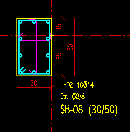

Uygulamadaki kolaylık açısından kolon yerleşimini şu şekilde yapıyoruz. Bunu ayarlardan yapmaya çalıştım ama yapamadım. Sürekli elle yapıyorum. Buna bir çözüm var mıdır? Yardımcı olursanız sevinirim.
Kolay gelsin.

Recep bey açıkcası sorduğunuzdan ben bişey anlamadım (: neyi elle yapıyorsunuz ? Soruyu biraz daha açabilirseniz iyi olur.

Normalde 30/50'lik kolonda donatı yerlesimini kenarlarda 4 adet 14luk donati ortaya da 2 adet 14luk donatı koyuyor, ben donatiyi kendim donatı düzenle menüsünden düzenliyorum ve katlara kopyaliyorum. Bilmem anlatabildim mi?

Analiz yaptığınızda kolon üstüne tıklayarak açılan pencerede kolon donatı sayısı ve boyutlarının olduğu bir ekran açılıyor.oradan kolon içindeki donatıları düzenleyebilirsiniz.düzenlemeyi kaydedip çıkarsanız kolon aplikasyon çıktısını da burada düzenlediğiniz şekilde alabilirsiniz

Öyle yapıyorum ama kolon fazla olduğu zaman bayağı zaman alıyor...
Bir kolonun donatısını diğer kolonlara kopyalayabiliyorsunuz. Ancak bunu tek tek sırayla seçerek yapabiliyorsunuz. Toplu seçilde atama mevcut değil.
