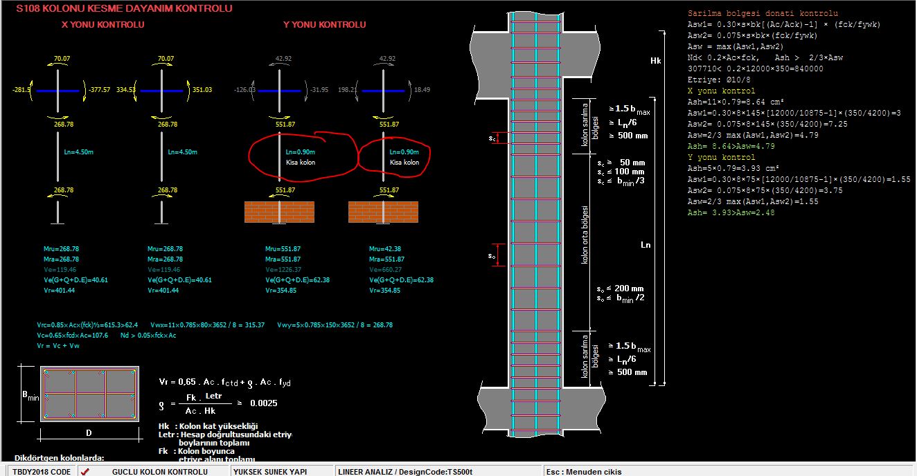

STA4CAD ile modellediğim bir yapıda görülen kısa kolonların otomatik tespiti analiz sonucunda raporlanıyor mu? Yani yazılım otomatik olarak kısa kolon olumsuzluğu tespiti ve raporlaması yapıyor mu? Yoksa benim analiz sonucunda kolonda oluşan kesme talebini, etkili yüksekliği inceleyerek "bu kolon kısa kolondur" şeklinde çıkarımda mı bulunmam lazım?

Program hangi kıstaslara göre KISA KOLON tespiti yapıyor. KISA KOLON un teknik tanımı yok ülkemizde
Ama KISA KOLON yapılamaz, diye madde var. İmar Yönetmeliğinde

Program, “kısa kolon” tespitini gerçekleştirirken, kolon boyutları ile serbest boy oranlarını dikkate almaktadır.
Bu çerçevede program, kolon yüksekliği ile kesit boyutlarını karşılaştırarak tasarımın yönetmelik şartlarına uygunluğunu kontrol etmektedir. Kolon yüksekliği ve kesit boyutlarının belirlenen sınırların altında kalması durumunda program gerekli uyarılar verilmekte ve tasarım yapmaktadır.
Kısa kolon konusu ile ilgili literatürde pek çok çalışma mevcuttur. Uygulamalarda doğru değerlendirme yapabilmek için bu kaynakları incelemeniz faydalı olacaktır.

Hangi kurala göre bu tespiti yapmaktadır ?
Bu kural nerede yazmaktadır ?

Bu tür teknik konuların öncelikle sizin tarafınızdan araştırılması uygun olacaktır. Her konuyu doğrudan bize yönlendirmek yerine, yönetmeliği inceleyerek sorularınıza yanıt aramanız beklenmektedir. Yönetmeliği dikkatlice gözden geçirdiğinizde, bu konuların açıklamalarını rahatlıkla bulabilirsiniz.
Daha önceki mesajımda da belirttiğim gibi, literatürü taramanız ve konuyla ilgili araştırma yapmanız faydalı olacaktır.
Kısa kolonlara ilişkin özel koşullar ise 7.3.8 bölümünde yer almaktadır:
“Kolonun serbest boyu ln olarak alınacak ve kısa kolon olarak tanımlanan kolonlarda kesme hesabı Denklem (7.5) ile yapılacaktır.”
