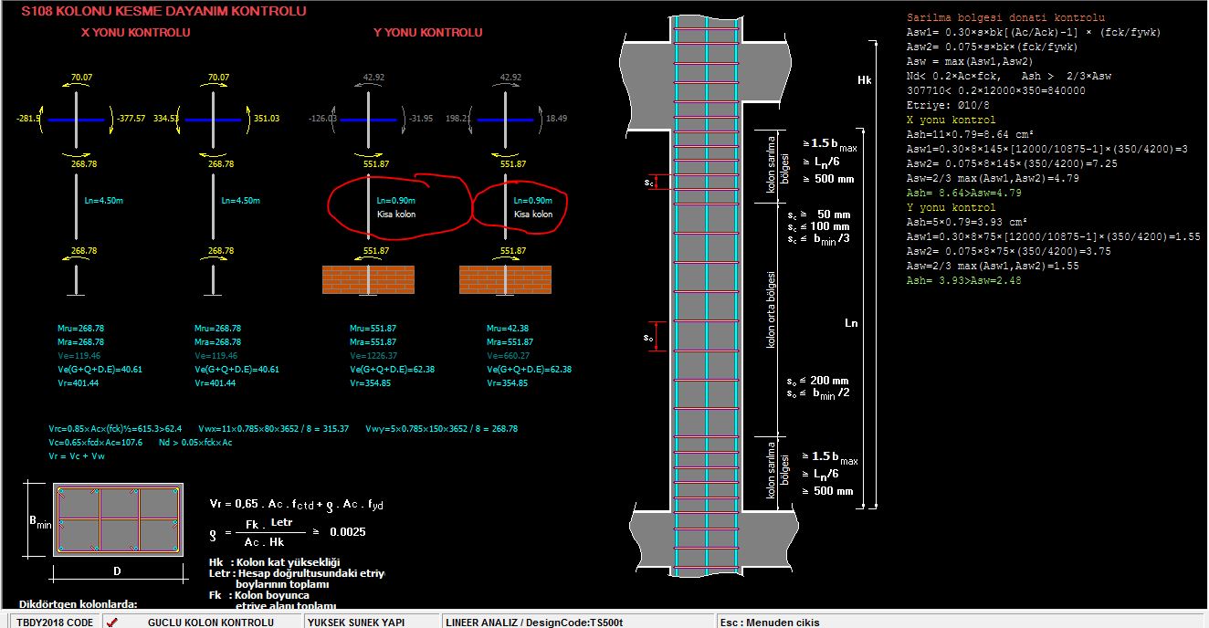

STA4CAD ile modellediğim bir yapıda görülen kısa kolonların otomatik tespiti analiz sonucunda raporlanıyor mu? Yani yazılım otomatik olarak kısa kolon olumsuzluğu tespiti ve raporlaması yapıyor mu? Yoksa benim analiz sonucunda kolonda oluşan kesme talebini, etkili yüksekliği inceleyerek "bu kolon kısa kolondur" şeklinde çıkarımda mı bulunmam lazım?

Program hangi kıstaslara göre KISA KOLON tespiti yapıyor. KISA KOLON un teknik tanımı yok ülkemizde
Ama KISA KOLON yapılamaz, diye madde var. İmar Yönetmeliğinde

Fatih Bey,
Program, “kısa kolon” tespitini gerçekleştirirken, kolon boyutları ile serbest boy oranlarını dikkate almaktadır.
Bu çerçevede program, kolon yüksekliği ile kesit boyutlarını karşılaştırarak tasarımın yönetmelik şartlarına uygunluğunu kontrol etmektedir. Kolon yüksekliği ve kesit boyutlarının belirlenen sınırların altında kalması durumunda program gerekli uyarılar verilmekte ve tasarım yapmaktadır.
Kısa kolon konusu ile ilgili literatürde pek çok çalışma mevcuttur. Uygulamalarda doğru değerlendirme yapabilmek için bu kaynakları incelemeniz faydalı olacaktır.

Kısa kolonlara ilişkin özel koşullar ise 7.3.8 bölümünde yer almaktadır:
“Kolonun serbest boyu ln olarak alınacak ve kısa kolon olarak tanımlanan kolonlarda kesme hesabı Denklem (7.5) ile yapılacaktır.”

Araştırmadığı neredem biliyorsunuz ?
Ben litaratürde , Kısa Kolon tanımı olan bir madde bilmiyorum
sizin dediğiniz madde de, sadece Kısa kolon oluşunca, artırımdan bahsediyor
Kısa Kolon ne zaman oluştuğu bilmeden nasıl artırım yapılacak !!!
Kat yüksekliği , diyelim 3 metre
ortasından Kiriş geçti, Kolon boyu 1,5 m indi.
Şimdi bu Kolon kısa kolon oldu mu ? belli değil !!!
o yüzden artırım , yapıp yapamayacağıma karar da veremiyorum.

Şimdi sorunuz özeline gelirsek;Kısa kolon dediğimiz olayın hangi iç kuvvetlerden dolayı olduğuna karar vererek!!! ,elemanın gevrek kırılmasına sebep olan bu durumun oluşmasına sebep olan ne varsa bunu dizayn aşamasında bertaraf etmek üzere düşünmeliyiz kanaatindeyim,Olmadı bu gevrek kırılmaya sebep olan kuvvete karşı elimizdeki donatılar iile başa çıkabiliyormuyuz ona bakacağız,
Ama dedimya en güzeli gevrek kırılmanın hertürlüsünden kaçınmak,
