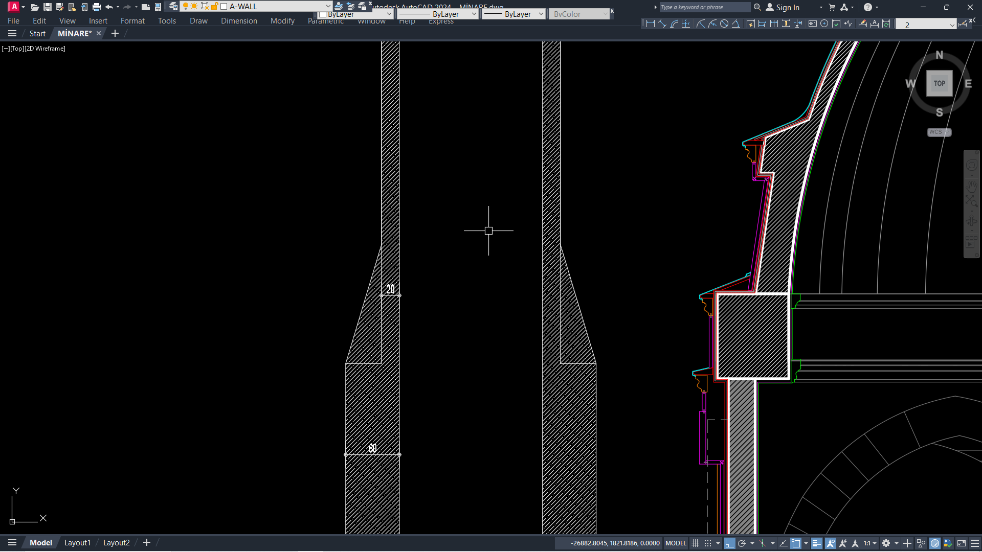

İyi günler, ekte şuanda üzeerinde ççalıştığım bir cami mimari projesi mevcuttur. Cami kısmında bir sıkıntı yaşamadım ama minare için eğik olan kısmı nasıl yapmam gerektiğini bir türlü bulamıyorum. Bir de minareyi olduğu gibi autocadde 3 boyutlu çizip sta4cade atıp sonra çözümleme yapabilir miyim? Bu konularda yardımcı olabilirseniz çok memnun olurum.
Esattudan
Burçin bey minareyi çizmek için yapmamız gerekenler nelerdir bu sorunu hallettiyseniz yardımcı olabilir miainiz
Originally Posted by: Esattudan
selamlar ben minareleri sta4cadde kademili perde gibi modelliyorum.konik kısımları modelleyemezsiniz.mimaride kaide perdesi kalınlaşacak
