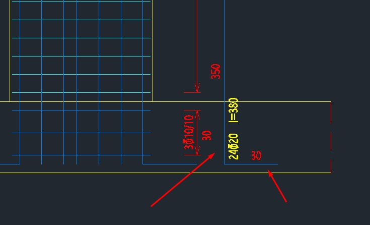

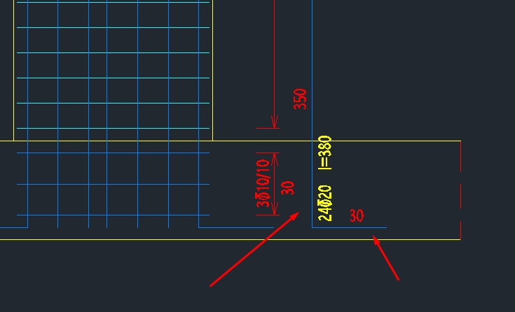

Kolonların temel içinde gönye boyu sabit 30 cm geliyor. Temel içinde kalan kısımda 1.5 lb sağlamak zorundayız bunun ayarını bulamadım. 40 cm'lik temel fi 20 lik kolon donatısı seçtiğimde örneğin koşulu sağlamıyor. Elle düzeltiyorum sorun olmuyorda ayar vs olsa güzel olur gözden kaçırma gibi durumlar söz konusu olabiliyor.

Temel içerisinde kullanılan kolon/perde filizlerine ilişkin olarak 30 cm sabit bir ankraj boyu tanımlayan herhangi bir hüküm TBDY 2018 veya TS 500’de bulunmamaktadır. İlgili yönetmeliklerde donatı kenetlenmesi ve ankraj boyları sabit bir uzunluk ile değil, donatı çapına (φ) bağlı olarak tanımlanan kenetlenme koşulları üzerinden değerlendirilmektedir.
Uygulamada temel içerisine bükülerek yerleştirilen filiz donatıları için, TS 500’de belirtilen ankraj ve kanca kuralları doğrultusunda minimum düz uç uzunluğu genellikle 12φ olarak alınmaktadır.
Bu kapsamda örnek olarak:
Ø20 donatı için:
12 × 20 = 240 mm (24 cm)
Ø25 donatı için:
12 × 25 = 300 mm (30 cm)
Görüldüğü üzere uygulamada sıklıkla ifade edilen 30 cm değeri, yönetmelikte sabit bir kuraldan kaynaklanmamakta olup, çoğu projede kullanılan Ø25 donatının 12φ karşılığı olarak ortaya çıkan bir değerdir.
Eğer projeye özel olarak farklı donatı çapları, temel geometrisi veya özel ankraj koşulları söz konusu ise, ilgili taşıyıcı sistem detaylarına uygun özel ankraj veya filiz detayı hazırlanması mümkündür ve bu durumda gerekli kenetlenme boylarının ayrıca mühendislik hesabı ile belirlenmesi gerekmektedir.

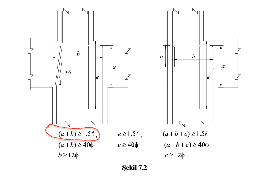

Cevabınız için teşekkür ederim. Anlatmaya çalıştığım olayı biraz yanlış anlatmışım gibi oldu. Bizim yönetmelik gereği kenetleme boyunu 1.5 Lb olarak alıyoruz. Bu resimde temel kalınlığını değiştiremiyoruz o zaman 30 cm olan kısmını arttırmamız gerekiyor yada programın hesaplayıp uzatması gerekiyor fakat ayarı var mı bulamadım yoksa da eklenme şansı var mı?

Belirtilen 1,5 Lb şartı, deprem etkisi altında akma davranışı göstermesi beklenen ve yüksek süneklik düzeyinde tasarlanan taşıyıcı elemanlar için geçerlidir. Bu kapsamda söz konusu koşul, esas olarak kiriş ve kolon gibi sünek davranış göstermesi hedeflenen üstyapı elemanlarının tasarımında dikkate alınmaktadır.
Deprem yönetmeliklerinde sünek tasarım yaklaşımı gereği, plastik mafsal oluşumu ve enerji tüketme kapasitesi beklenen elemanlarda belirli dayanım ve kapasite koşullarının sağlanması zorunludur. Bu nedenle kiriş ve kolon elemanlarında, deprem etkileri altında oluşabilecek akma ve plastik şekil değiştirme mekanizmaları dikkate alınarak ilgili katsayı ve kapasite kontrolleri uygulanmaktadır.
Ancak temel elemanları, davranış bakımından üstyapı elemanlarından farklıdır. Temellerin tasarımında esas amaç; üstyapıdan gelen düşey ve yatay yüklerin güvenli şekilde zemine aktarılması, taşıma gücü ve oturma kriterlerinin sağlanmasıdır. Temellerde sünek davranış oluşturmak veya plastik mafsal mekanizması geliştirmek hedeflenmez. temel hesapları sınırlı sünek olarak hesaplanmaktadır.
Bu nedenle temeller için yapılan hesaplar genellikle normal dayanım esaslı tasarım yaklaşımı kapsamında değerlendirilir ve sünek elemanlar için öngörülen 1,5 Lb gibi kapasite artırımı veya süneklik temelli koşullar temeller için uygulanmaz.
Bu nedenle söz konusu kuralın temel elemanlarında uygulanması teknik olarak doğru değildir ve yönetmelik yaklaşımıyla da uyumlu değildir.
