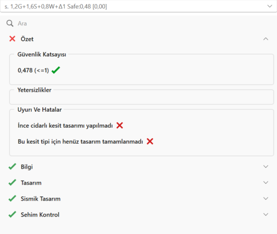

aşıklarda kullanmış oldugum c galvaniz profillerde bu hatayı nasıl giderebilirim ?

Yeni çelik yönetmeliğinde şuanda ince cidar kesit tasarımı bulunmuyor. Yönetmelik Eurocode a çevrilirse tasarımı yapılacaktır. Yeni çelik yönetmeliği seçili ise tasarımı yapılmadığı için uyarı almaya devam edersiniz.
Bu kapsamda bir yönetmelik taslağı yayınlanmış durumda. Bu yönetmelik ile beraber tamamı hafif çelik olan yapıların tasarımı yapılabilecek.
Bu yönetmelikte bahsedilen Doğrudan Dayanım Metodu (DDM) ile tasarımla ilgili araştırma ve çalışmalar yapıyoruz.
Ancak bu yönetmeliğin programa ne zaman ekleneceği ile ilgili kesim bir tarih veremiyoruz.

Anlaşılmıştır Ziya bey dediğiniz gibi çözüm oldu teşekkürler. Kolaylıklar diliyorum.
