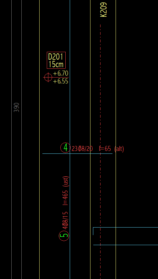

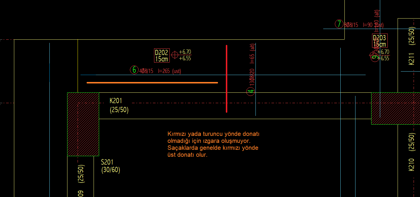

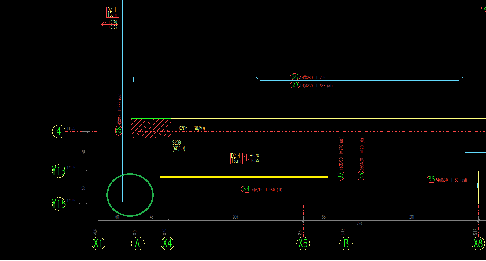

Herkese selamlar.
1- İlk resimde 4 ve 5 pozları ızgara oluşturmuyor. (4 pozuna paralel saçak üst donatısı atılmıyor) Genelde kısa saçaklarda gönyeli üst saçak donatısını atmıyor gördüğüm kadarıyla.
2- İkinci resimde yeşil bölgede 34 pozlu demir kısa kalıyor, autocadde mi düzenlemek gerekiyor veya başka bir yolu var mı? Ayrıca burada da 37 pozlu saçak üst donatısının, diğer yönde ızgara oluşturacak donatısı atılmıyor.( Sarı çizgiye paralel)
Bu sorunları yaşayanlarınız var mı acaba? Çözüm olarak ne yapıyorsunuz? Teşekkür ederim.

Saçak plak modellemesi ile alakalı olabilir. Datanızı destek mailimize gönderiniz lütfen, inceleyelim.

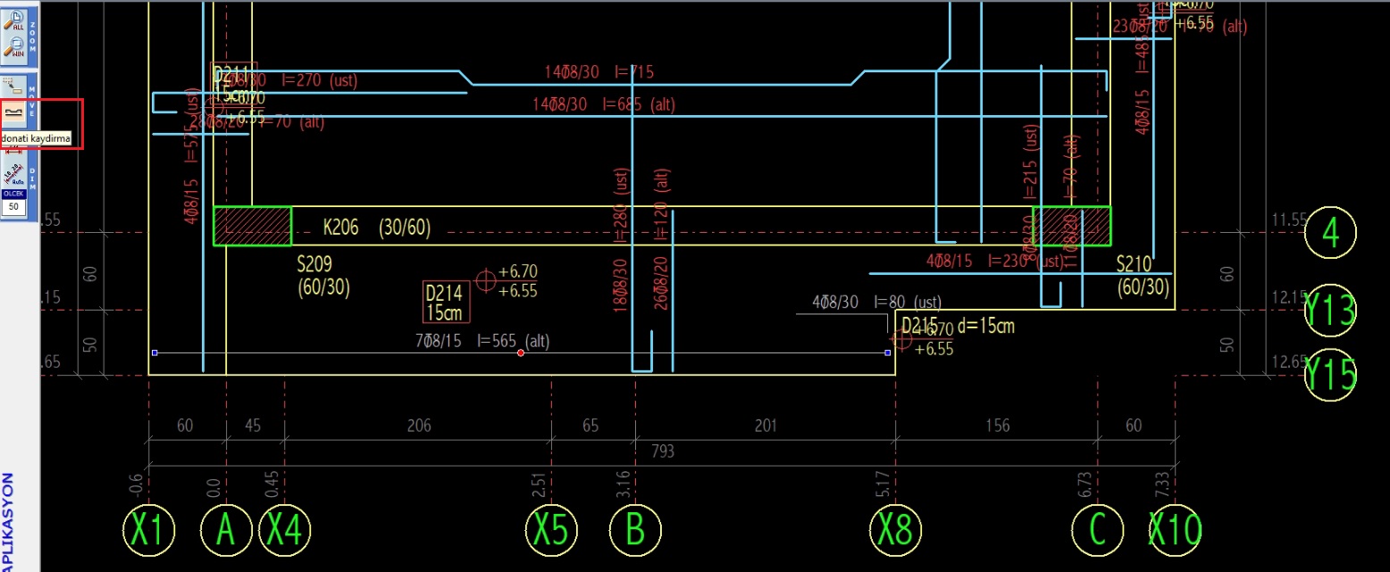

Yunus Bey ,
İlgili durumların donatı kaydırma bölümünden manuel olarak düzenlenmesi gerekmektedir.

Sn. Torkan teşekkür ederim. Aşağıdaki resimde diğer bir sorunum var. Izgara oluşmuyor donatılarda. Bunun için ne yapmam gerekli. Manuel mi düzenleme yapılıyor genelde? Şimdi denedim fakat donatı kaydırma etkin hale gelmiyor. Tıklıyorum fakat değişiklik olmuyor butonda.
