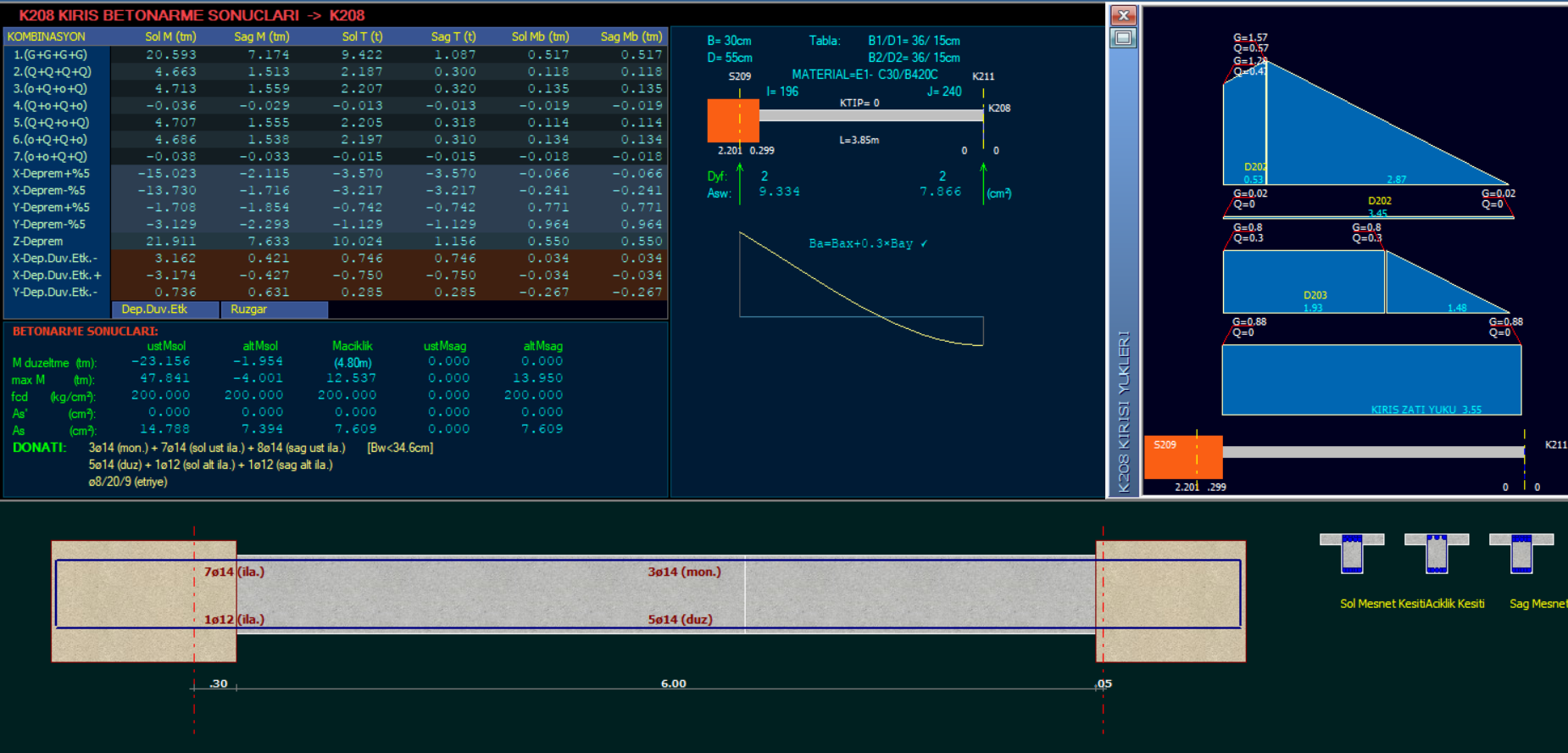

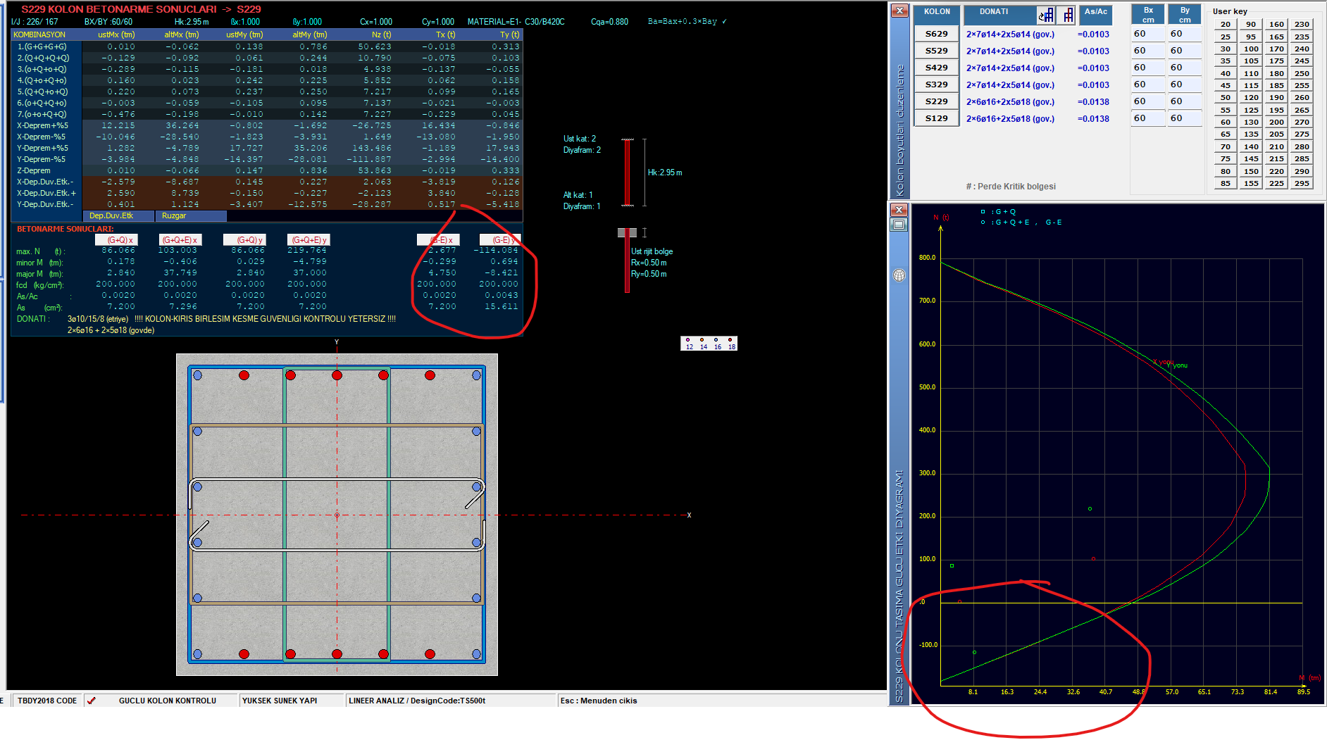

Merhaba, modellediğim betonarme projede bazı sorunlarla karşılaşıyorum.
Kolonlarda analiz sonrası çeşitli yetersizlik uyarıları alıyorum (özellikle kesme ve kapasite ile ilgili). Kesitleri büyütmeme rağmen bazı kolonlarda hatalar devam ediyor. Ayrıca düğüm noktalarında (kolon-kiriş birleşimle  10Daireli.ST4 (96kb) downloaded 223 time(s).rinde) de zaman zaman güvenlik problemleri oluşuyor.
Kiriş tarafında ise beklediğimden çok daha fazla donatı çıkıyor. Özellikle alt/üst donatılar oldukça yüksek değerlerde geliyor. Açıklıklar çok büyük olmamasına rağmen bu durumun sebebini tam olarak anlayamadım.

merhaba,yapınızda perde yerleşimi yaparken her 2 yön için düzenli olmasına dikkat ediniz,
ayrıca rijit bodrum kat hattı dışında kalan kolonlar neden o şekilde yapılmış anlaşılamadı?
İvme değerleriniz yüksek özellikle perde bağlantılarında donatı yoğunlaşması normal,
ekteki resimde göreceğiniz üzere depremli durumda düşey taşıyıcıların tasarımından dolayı kolonlarda çekme kuvveti oluşmuş bu durumda kolonu 100/100 yapsanızda kurtarmayabiliri(abartarak söylüyorum.) Genellikle en üst kat kolonlarında bu tür çekmeler çıkabiliyor.
Donatı çapı konusunda cimri davranmayın 8 tane 14 lük demiri 25 cm lik kirişe sığdıramaazsınız.Gerekirse kiriş boyutlarını değiştirmek konusunda cesur olun.
