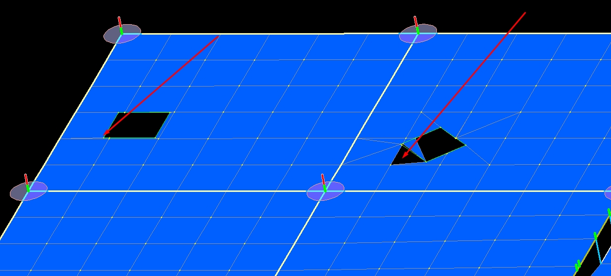

Click to View Image187 View(s)
Click to View Image197 View(s)
Click to View Image206 View(s)

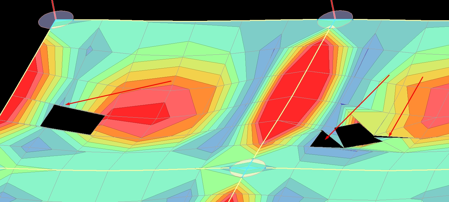

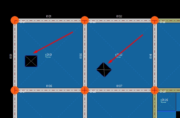

üç resimde göstermeye çalıştım, daha önce de gödermiştim. bu döşeme sonlu elaman ağları düzgün oluşmuyor. boşlukların kenarını bağlamıyor...bu konua görüşü olan var mıdır...
Modeli paylaşırsanız veya destek@sta.com.tr mail atarsanız daha yararlı olacaktır.
Resim üzerinden hatayı görüyoruz ancak elimizde bakabileceğimiz bir data yok.
Meshleme ile ilgili bir sorun varsa bir sonraki güncellemeye düzeltilir.

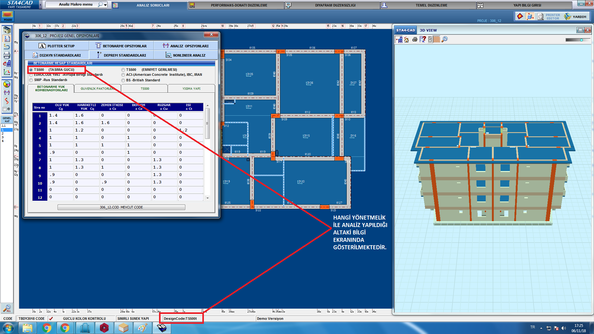

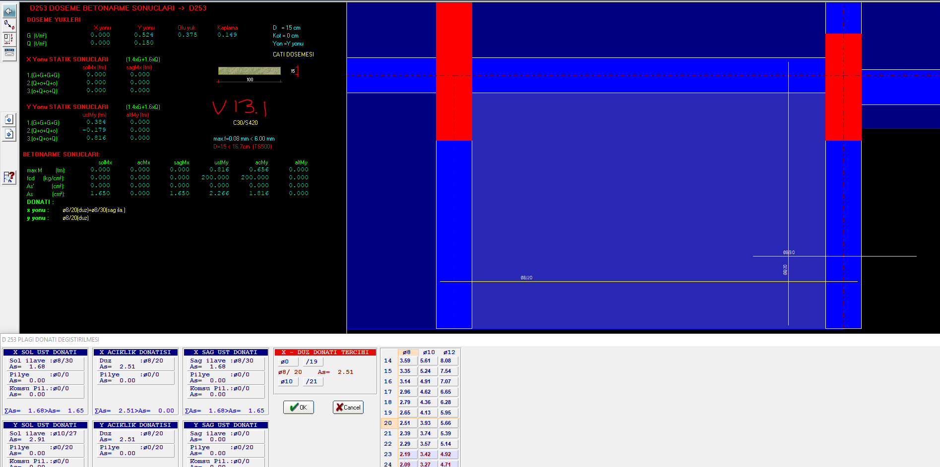

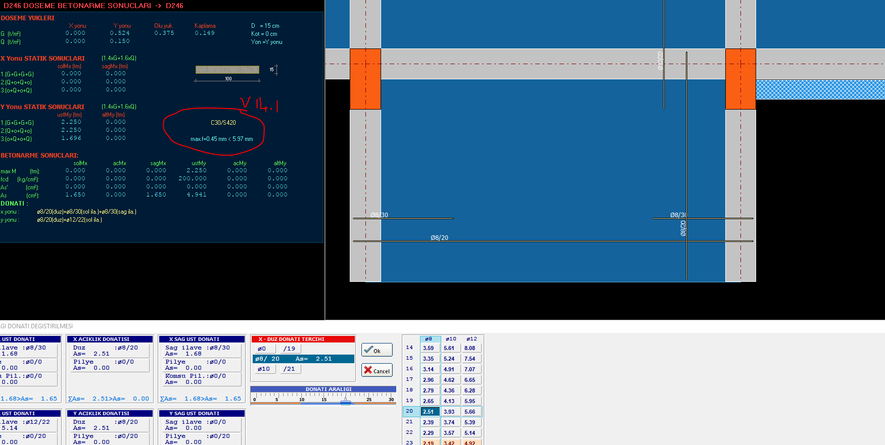

bu ölü sayfaya yiine de yazmak istiyorum çünkü yazacak bir yer bulamadım. yeni versiyona göre döşeme sonucunda ts500 ün izin verdiği kalınlık koşulunu göstermiyor

Menülere çok aşina değilim ancak bende bu koşul gözüküyor. program güncel değilse güncelleyin. Veya denildiği gibi ts500 ün seçili olup olmamasına bakın.

Ts500 dizayn standardı seçili durumdayken V14.1 versiyonunda da kalınlık kontrolü yapılıyor.

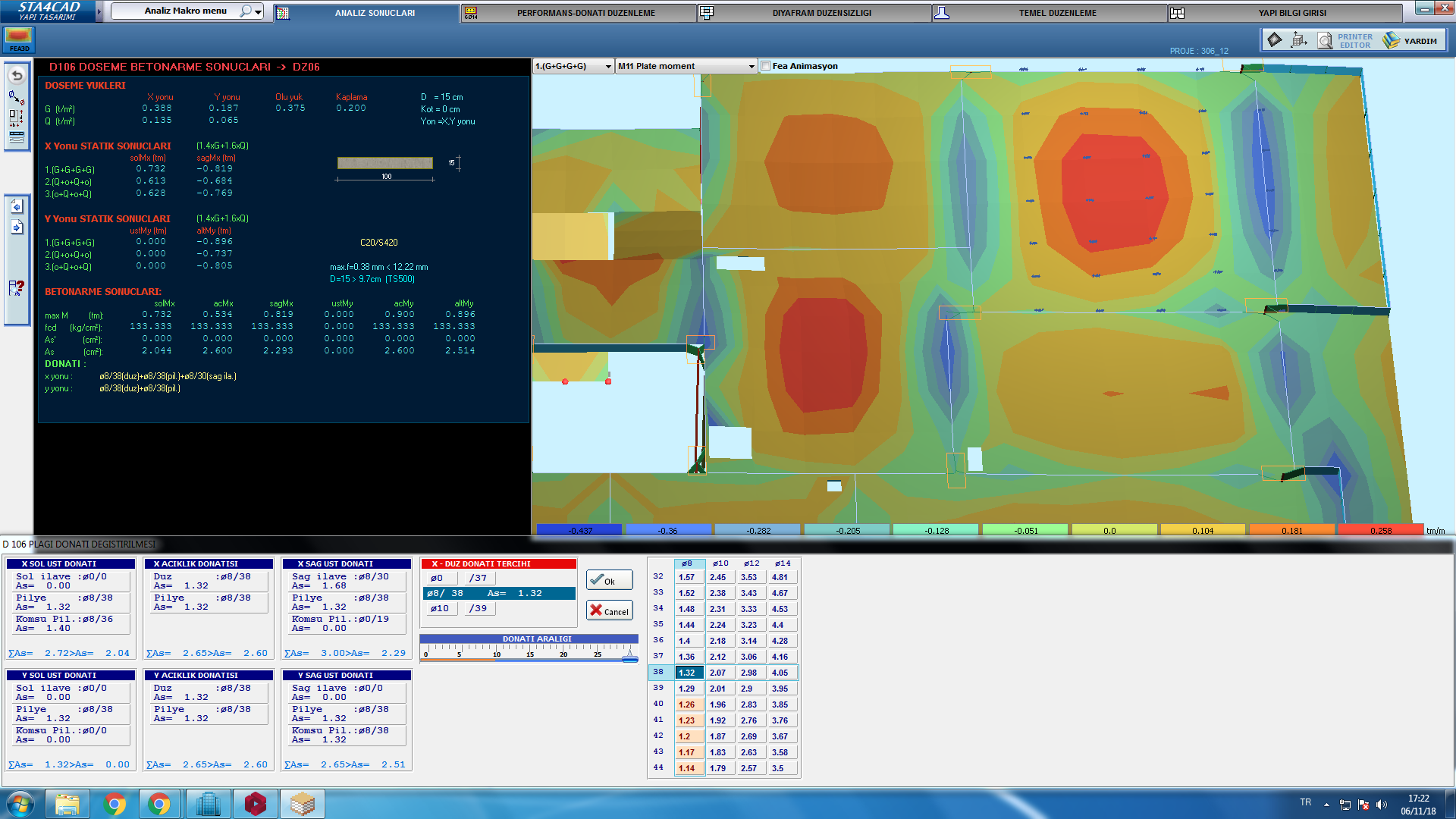

Kirişsiz döşemelerde mantar bandı kullanmayı sevmiyoruz. Bu tarz döşemeleri v14 de FEA seçeneği ile çözüyoruz. İyi bir yenilik oldu fakat şu haliyle çok kullanışsız durumda. Temel hesaplarındaki gibi ne zaman kombinasyonlu kontrol etme şansımız olacak. Şu anda sadece G ve Q yüklemelerine göre grafik görebiliyoruz. Bunlarda da sadece momentleri veriyor. Anladığım kadarıyla kullanıcı uğraşsın bu grafiklerden donatıya geçsin diyorsunuz. Workshop ile üçgen mesh adımına geçmeniz sevindirici olmuş. Umarız FEA ile ilgili iyileştirmeleri kısa zamanda görebiliriz.

Döşeme tasarım kısmında açıklık ve kenar kısımlar için tasarım momentleri verilmekte. Ana grafik ekranda gösterilmesi için talebi iletiyorum.
